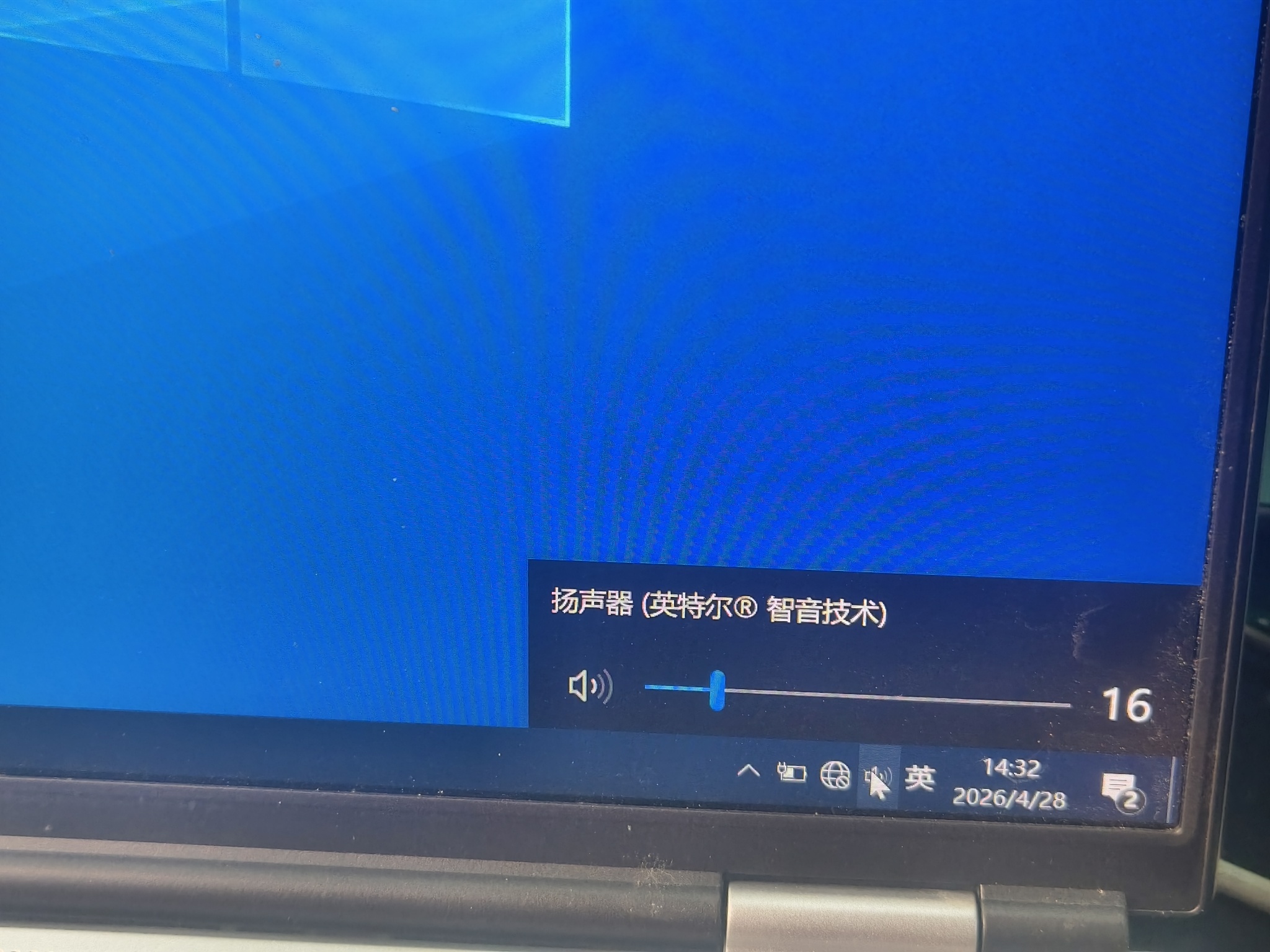

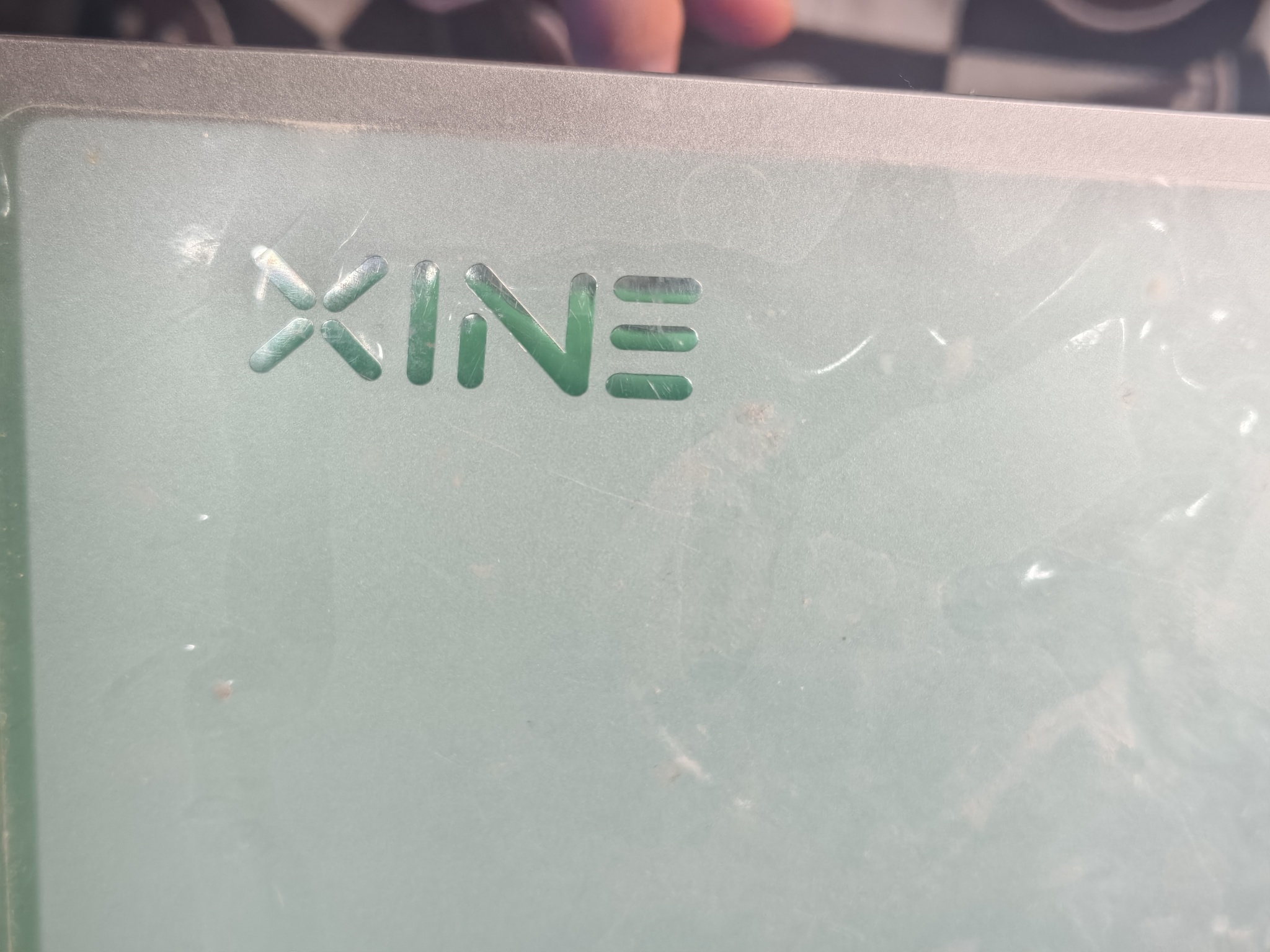

标题: 系能杂牌笔记本电脑声卡驱动 [打印本页]
作者: u1587082    时间: 2026-4-28 14:40
标题: 系能杂牌笔记本电脑声卡驱动
杂牌笔记本声音驱动打不上 找旗舰店要的程序 不知道其他杂牌本能不能正常使用
作者: u1587082    时间: 2026-4-28 14:44
e local thermal sensor GPU thermal sensor EC Ra Rb For DS3 -->Ra Non-DS3 -->Rb For DS3 Sequence System PWR_OK(CLG) For HWPG Sequence Add LAN_WAKE#(check) Ra Rb Main BAT -->Ra Coin BAT -->Rb (default) 0309 modify RTC_RST# to clear COMS / ME 0816 Modify Reserve for EMI _0304 SI PV PV
作者: u1587082    时间: 2026-4-28 14:45
https://workdrive.zohopublic.com ... f9e9ef9a15797f903b9
这个是网址
作者: u1587082    时间: 2026-5-3 10:52
https://workdrive.zohopublic.com.cn/file/dqd1ma4447c709b8a4f9e9ef9a15797f903b9
作者: SZ电脑洒家    时间: 2026-5-4 11:44
杂牌本好像很多这个问题,我碰到好几个杂牌的本子声音问题的,都是驱动一更新就好了
作者: u1587082    时间: 2026-5-7 11:05
SZ电脑洒家 发表于 2026-05-04 11:44
杂牌本好像很多这个问题,我碰到好几个杂牌的本子声音问题的,都是驱动一更新就好了
有的可以更好 就怕遇到更不好的
作者: u1554328    时间: 2026-5-8 08:02
谢谢分享我不白看。给你点赞
作者: 百花村软件园    时间: 2026-5-8 11:34
谢谢分享
以后用的到
作者: xiaocao1021    时间: 2026-5-8 15:54
这个智音就是麻烦
作者: 杜俊岩    时间: 2026-5-8 16:34
碰到好几个杂牌的本子声音驱不起来的问题,后来无解
作者: 圣《友顺达》    时间: 2026-5-9 19:31
可以打驱动,比较麻烦,30块淘宝远程就搞定
作者: zylcm5    时间: 2026-5-10 20:09
谢谢楼主 无私分享
作者: u1587082    时间: 2026-5-11 13:26
圣《友顺达》 发表于 2026-05-09 19:31
可以打驱动,比较麻烦,30块淘宝远程就搞定
不太划算了嘛 我们这做个系统30块钱 还要花30搞远程
作者: u1531486    时间: 2026-5-11 17:47
留存,谢谢分享。
