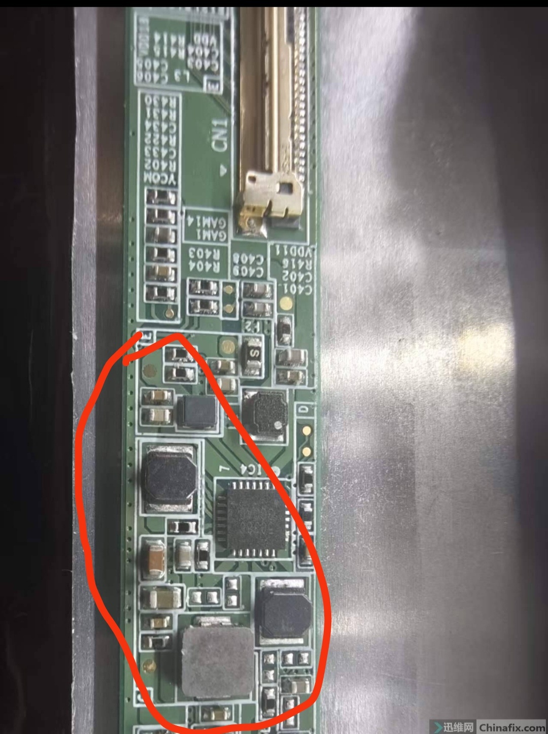

这个月已经遇到第二个不亮屏的这个屏幕了。型号如下,症状无显示,无背光,两块屏幕型号一模一样。
测量板上3V3保险电阻正常未烧断,屏供电3V3电压正常,但是没有产生VGL以及VGH
于是换了50386,可惜涛声依旧。
想着从背光下手,背光线路无短路,测量背光开启信号3v3正常,背光供电有20V,但是没有升压到30V,随即换了MT50146,然而还是一样。
测量EDP接口阻值全正常,没有短路断线的,没有思路了,有没有遇到同样型号问题的师傅指点一下。

很多片我只修好过两块,重植ic1,带黑胶的那种。别的都没有查到原因。这种高分屏都容易坏,坏哪里不知道,坐等高手来解答

最开始就是换了ic1,带胶的我也修好过一个,不带胶的修不出来

这屏之前遇到都是烧背光,烧保险,一抠一短接就好了。
最近遇到的都是不显示,真奇怪。

如果是暗屏很好修,如果还不显示+保险完好就搞不出来。

这附近电容有短路的,我也是前几天刚换个屏,我又修好了,就是屏接口右边靠下有个小电容短路

量着没有短路的啊 是被拉低了吗?

同样换过两个的路过,测量没烧保险,有电压,直接无背光,地毯式扫电容没测到短路  屏幕现在还在我这里保存完好

Vghvgl前提不得vdd升压的boost先工作么,用lx产生vgh  vgl

软排线撕了,背光马上就出来了

试试把排线斯了背光就出来,就是玻璃里面短路,找镭射试试
