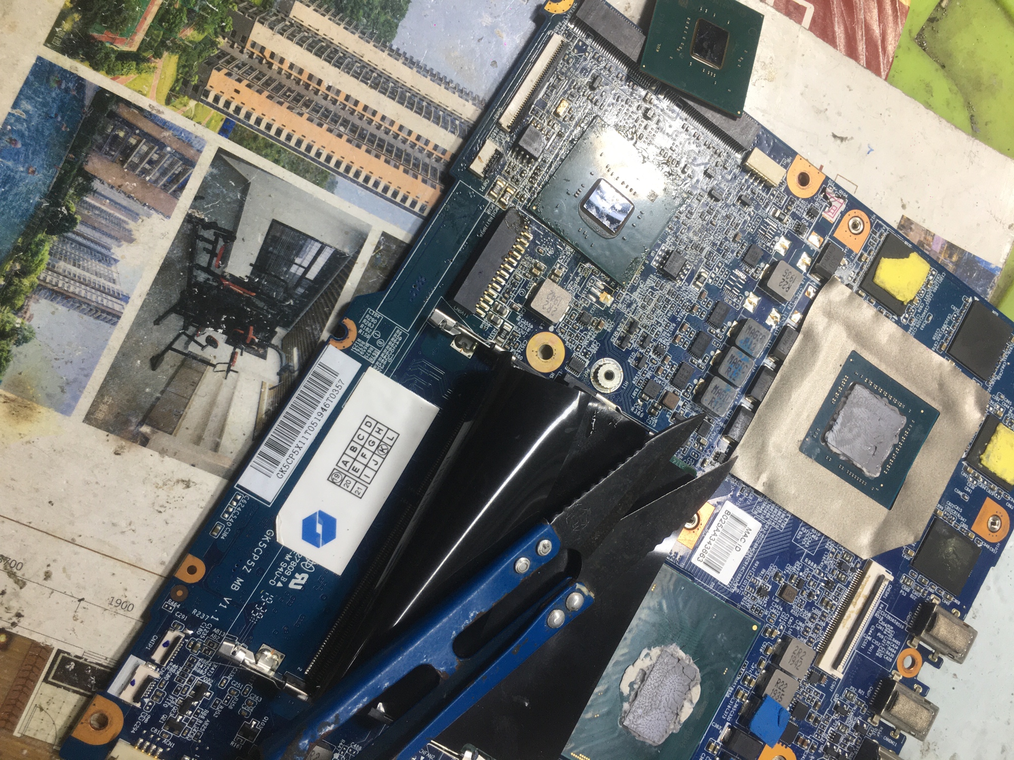

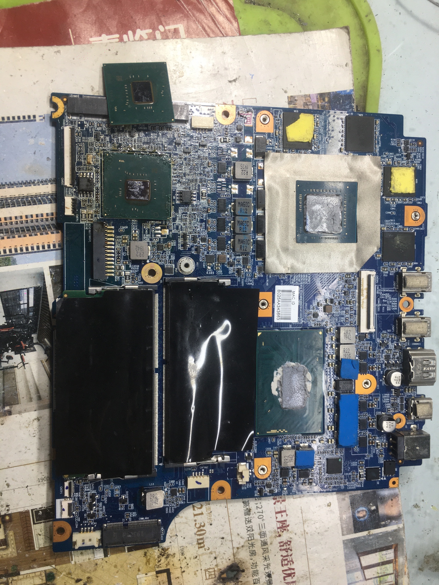

一台同方深海幽灵Z2 烧桥SR40B,烧桥的3.3V。第一次换了桥上去测3V阻值0欧,装桥之前都测过桥和电感都是正常阻值的,装上就变成0欧了,难道是没焊好,又拆了下来重植,第二次装上测到桥3V阻值正常了,但又到桥的1V变成0欧了,奇怪了,难道是要小一点的锡珠,又重植了,第三次装上桥1V阻值正常了,但又测到3V阻值又是0欧,到这里头有点大了。第四次直接拿了另外一桥装上去,测桥的1V和3V阻值都正常了,有点惊喜!好,下一步就是上电源开机了,开机!测得几个电压都正常,但过了几秒之后再测电压全无,心里一下子感觉不好了,感觉好凉!拔掉电源测3V,果真3V又烧了,桥又挂了,钱没赚到损失了一个桥,唉!到这里感觉应该是板层不良引起烧桥准备放弃了。各位大佬,你们有碰到过这个情况吗?如果解决的?
