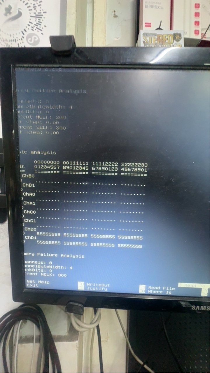

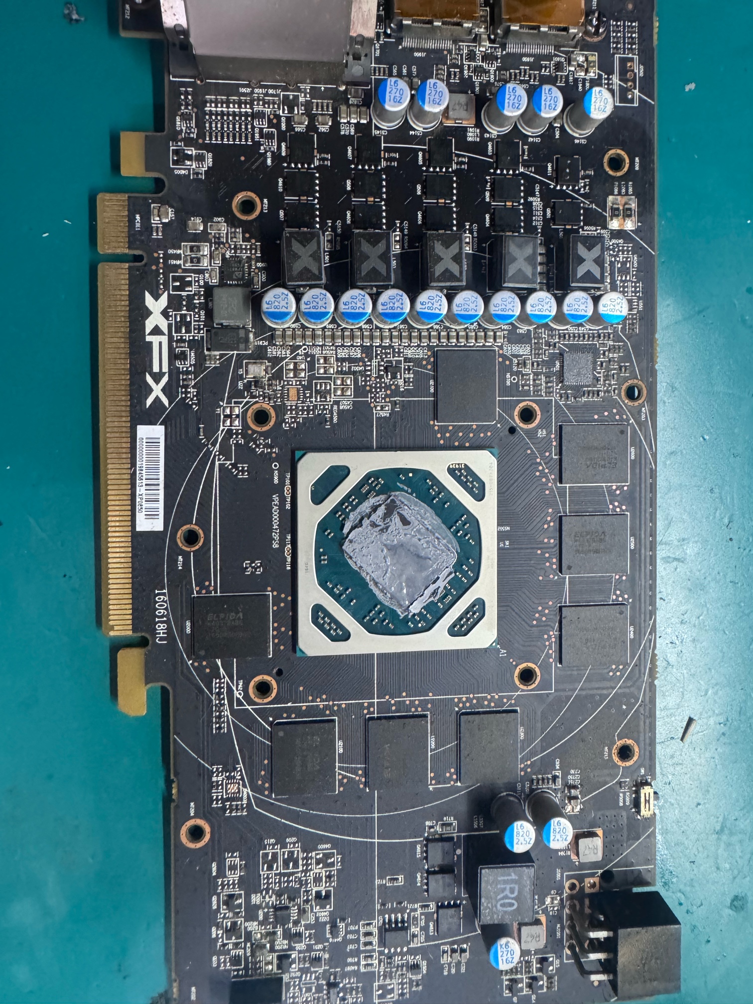

Rx470麻烦问一下那个坏了,谢谢
作者: snjasdy    时间: 2026-4-28 10:18
这个是D0 D1报错,应该是上面那个和右上那个
作者: 373629421    时间: 2026-4-28 10:57
倒着数,,第四组,,

换D1可以好
作者: Fax2022    时间: 2026-5-3 11:53
不像是显存坏,测一下显存背面的电阻,120欧的阻值不对容易出现成对报错

去看看测试结果啊,你这个看的不准,amd一般有颗粒有问题都是双通道报错的,重置一下试试
