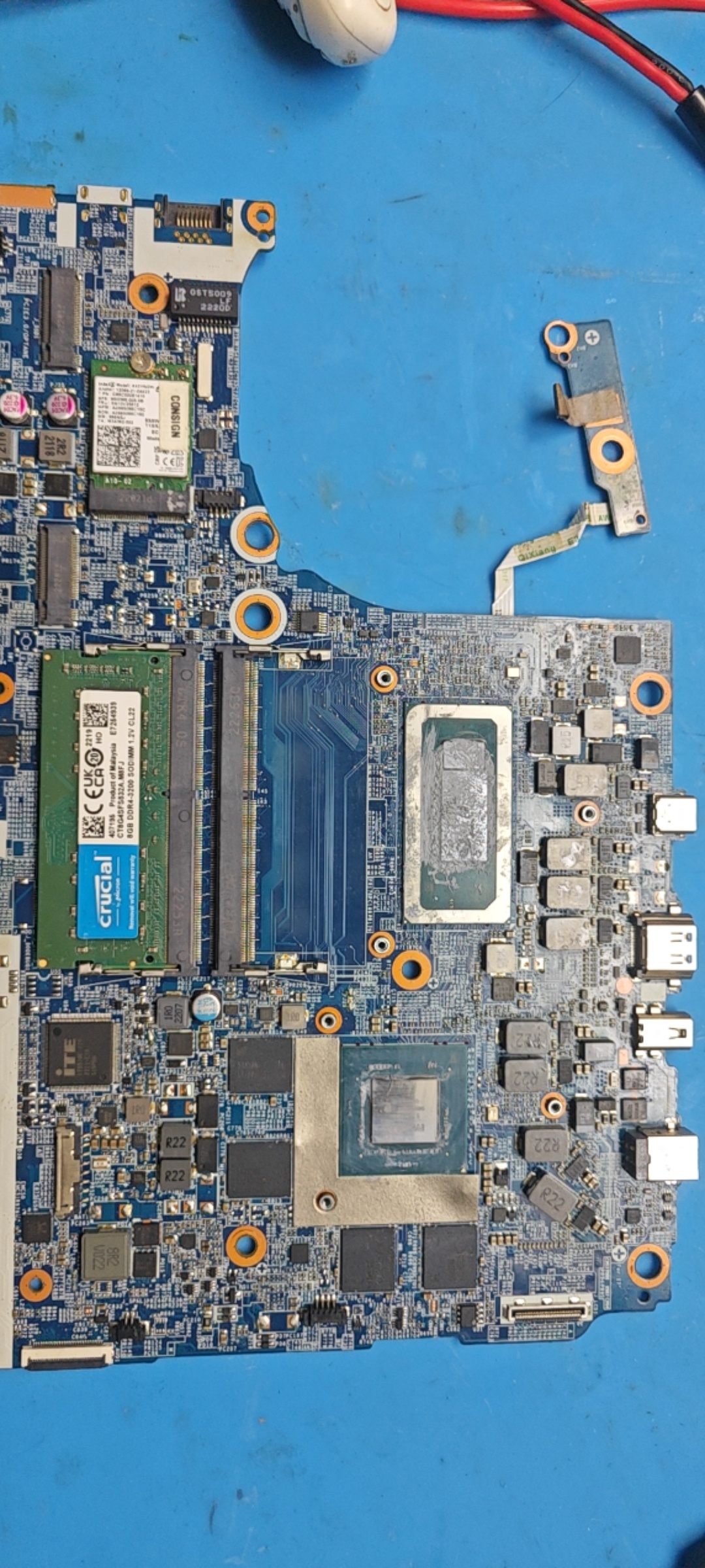

折腾了一大圈,一开始一直怀疑U9,15没发出开启信号。前面条件都满足就是不出了。
查 mp2988gq条件,vinsen的pr17电阻阻值只有100开来k。换了个2m的ok。
前后折腾了好几天
