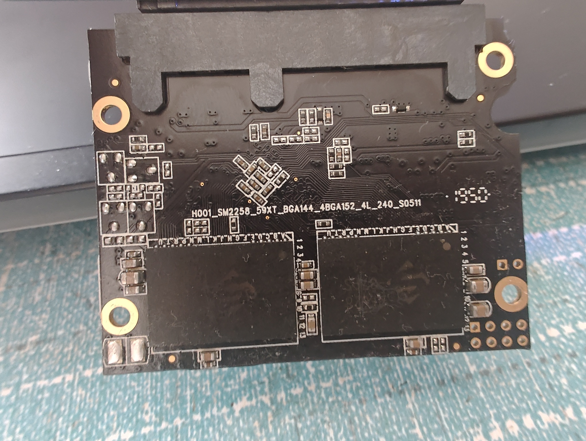

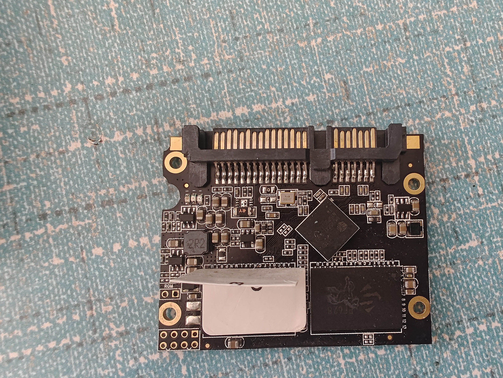

主控2258XT,颗粒一样的,原来是单贴,改那里CE跳线才能识别4块,目前只识别了CE0和1,只识别到了2颗,背后两颗木有识别
H001-SM2258-59XT-BGA144-4BGA152-4L-240-S0511板号
