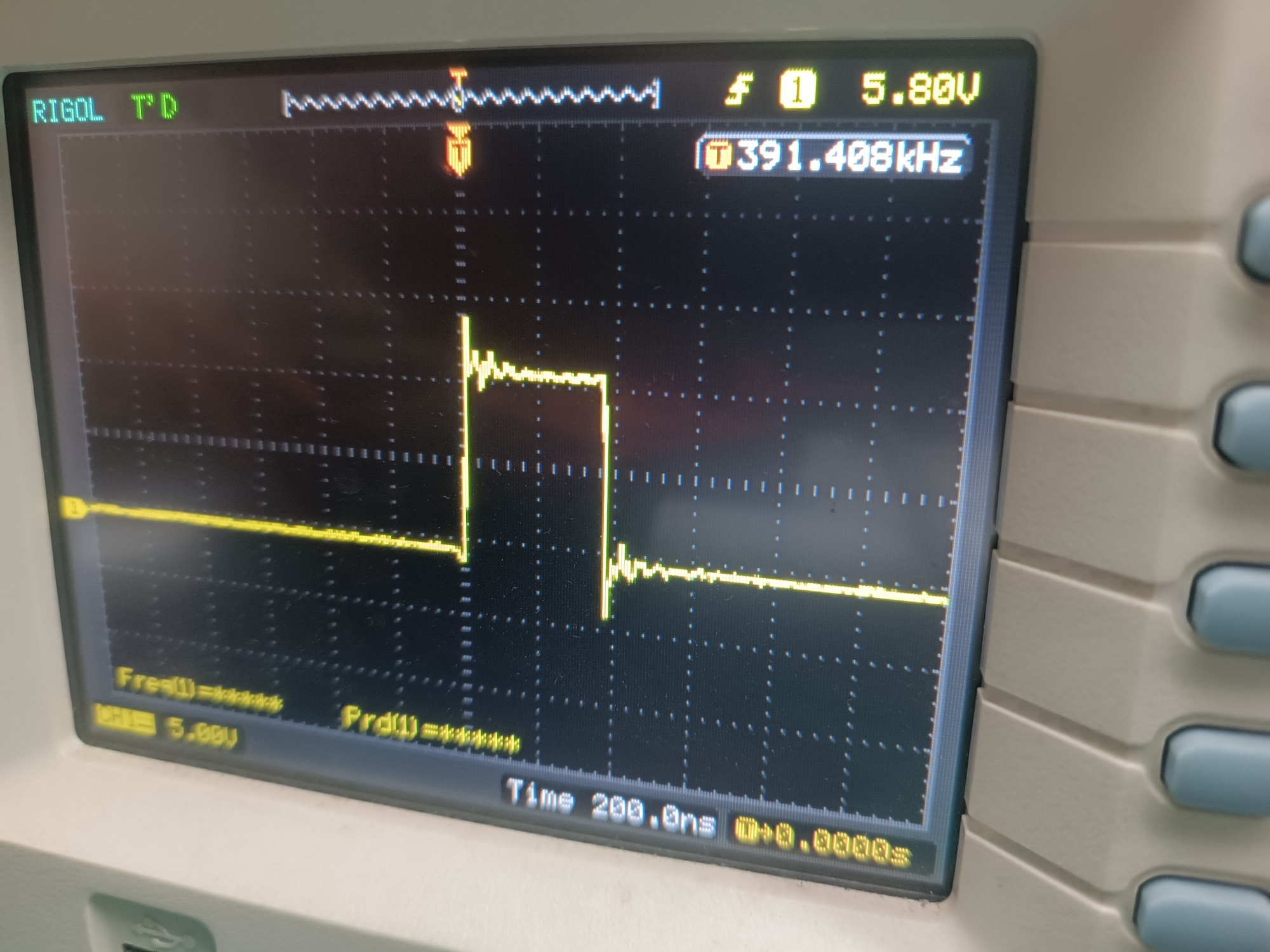

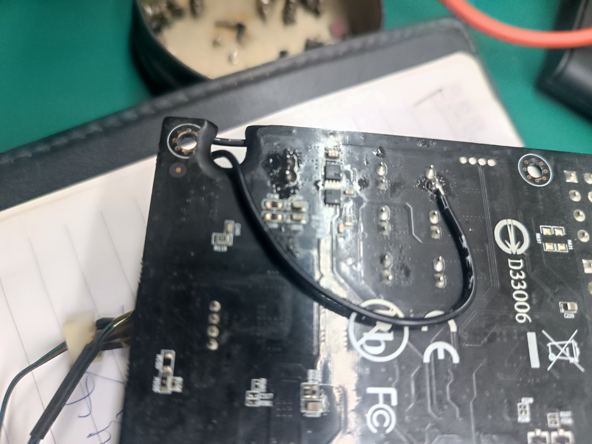

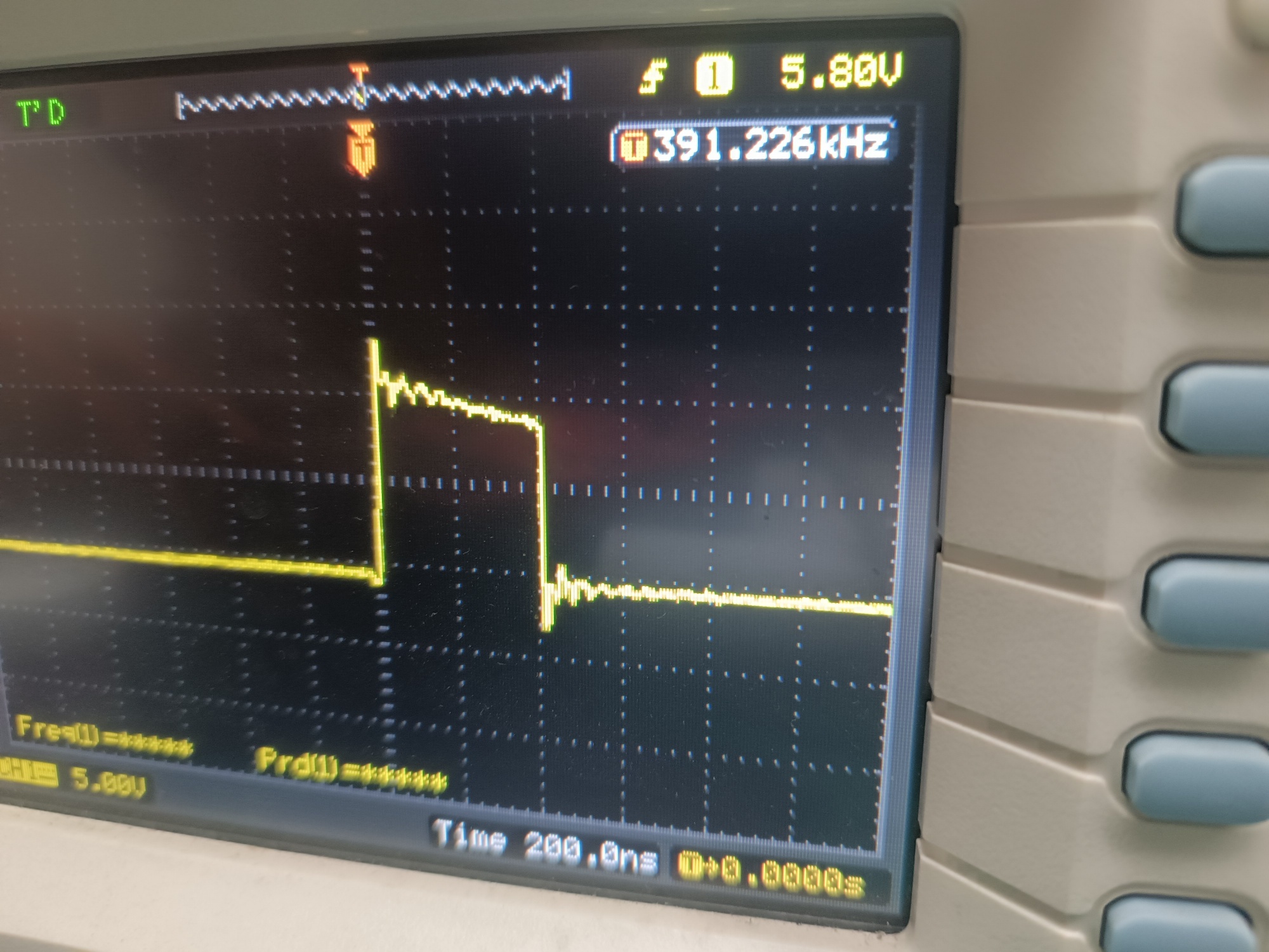

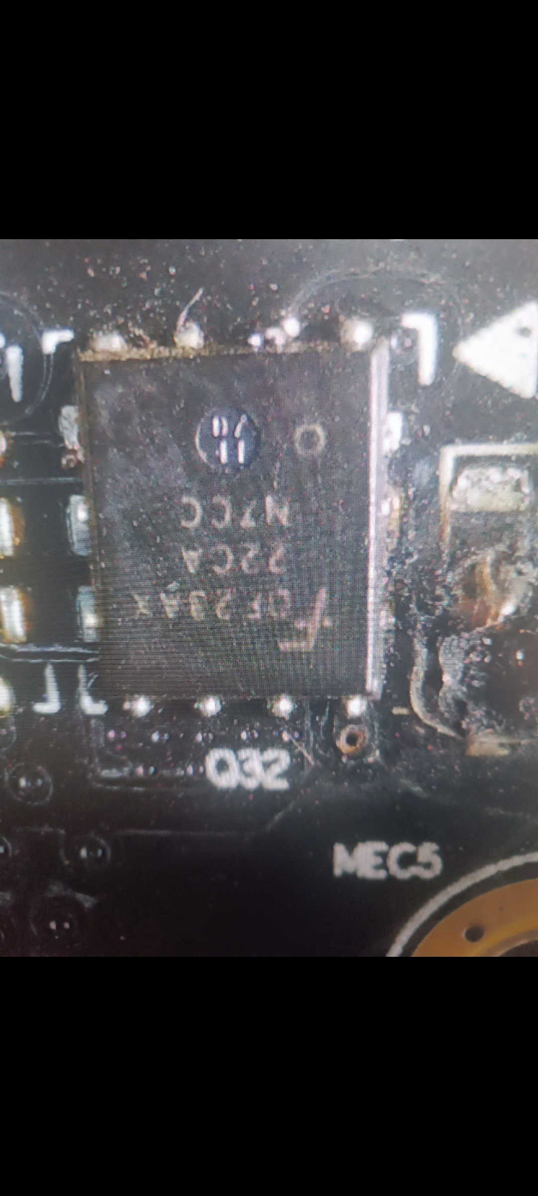

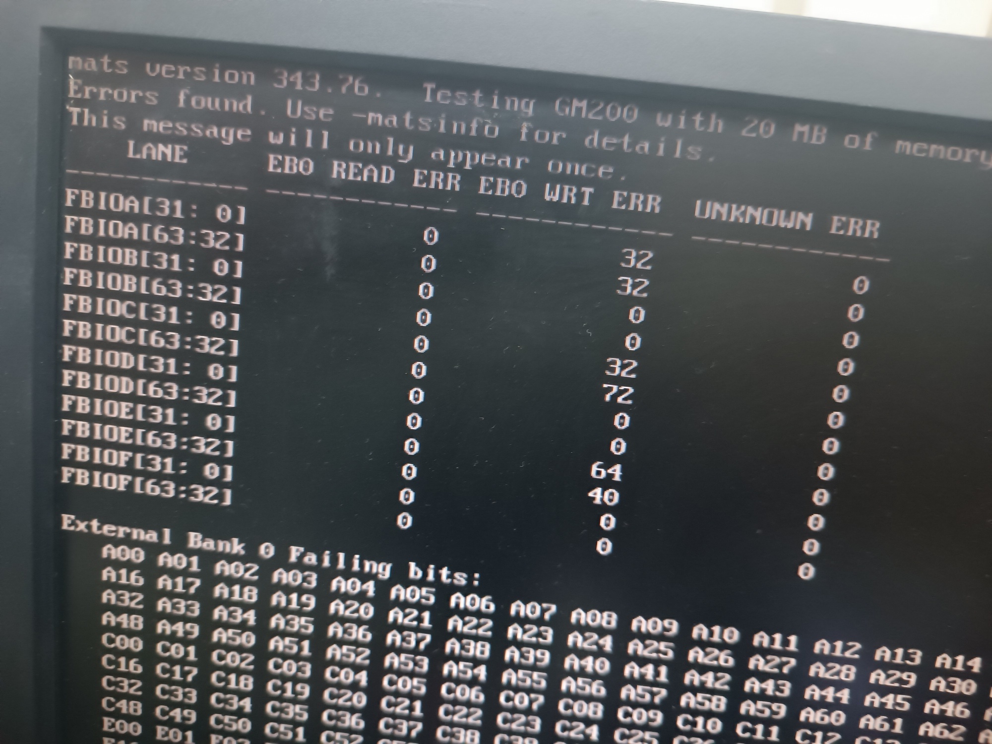

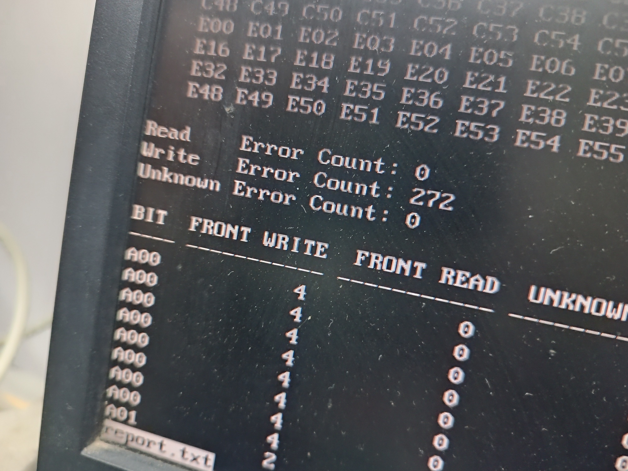

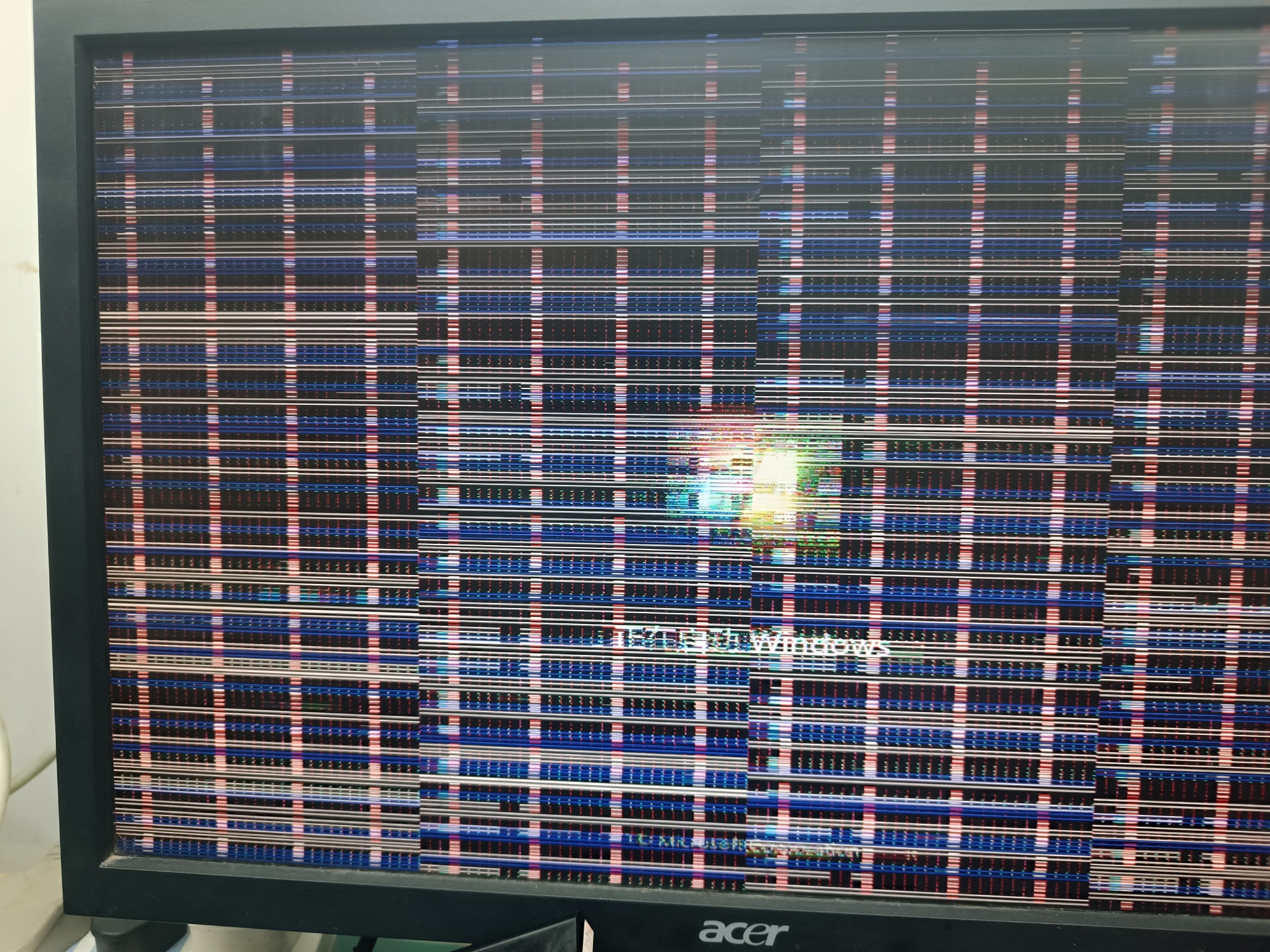

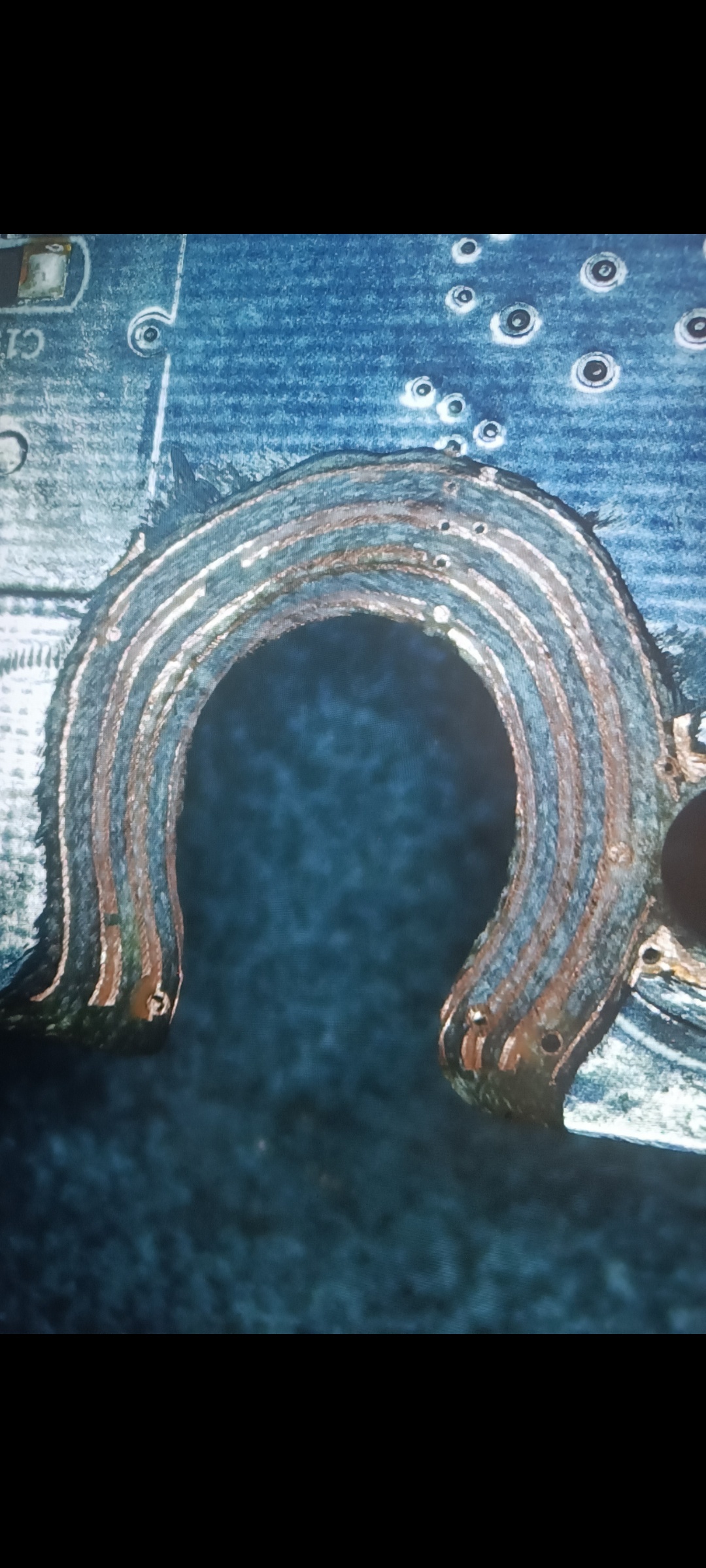

技嘉980tiG1,下显存供电12V对地短路,核心阻值3.8显存阻值80左右,挖洞,补MOS管补供电,空载波形正常,安全模式可以进,加驱动后花屏,A组C组E组报错几十的错误数值,!!!,降核心频率,降显存频率无果,
