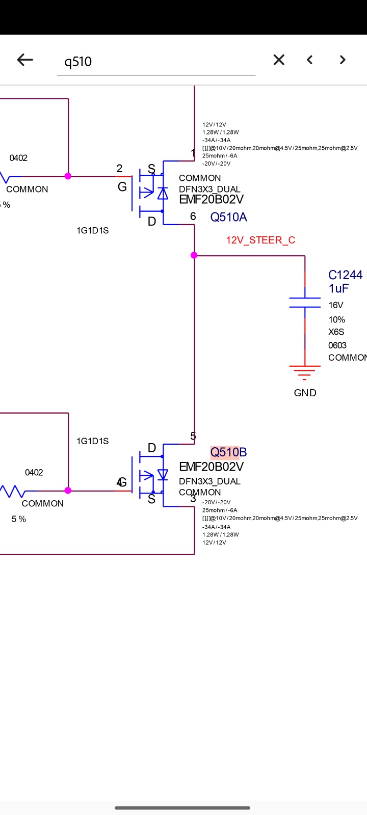

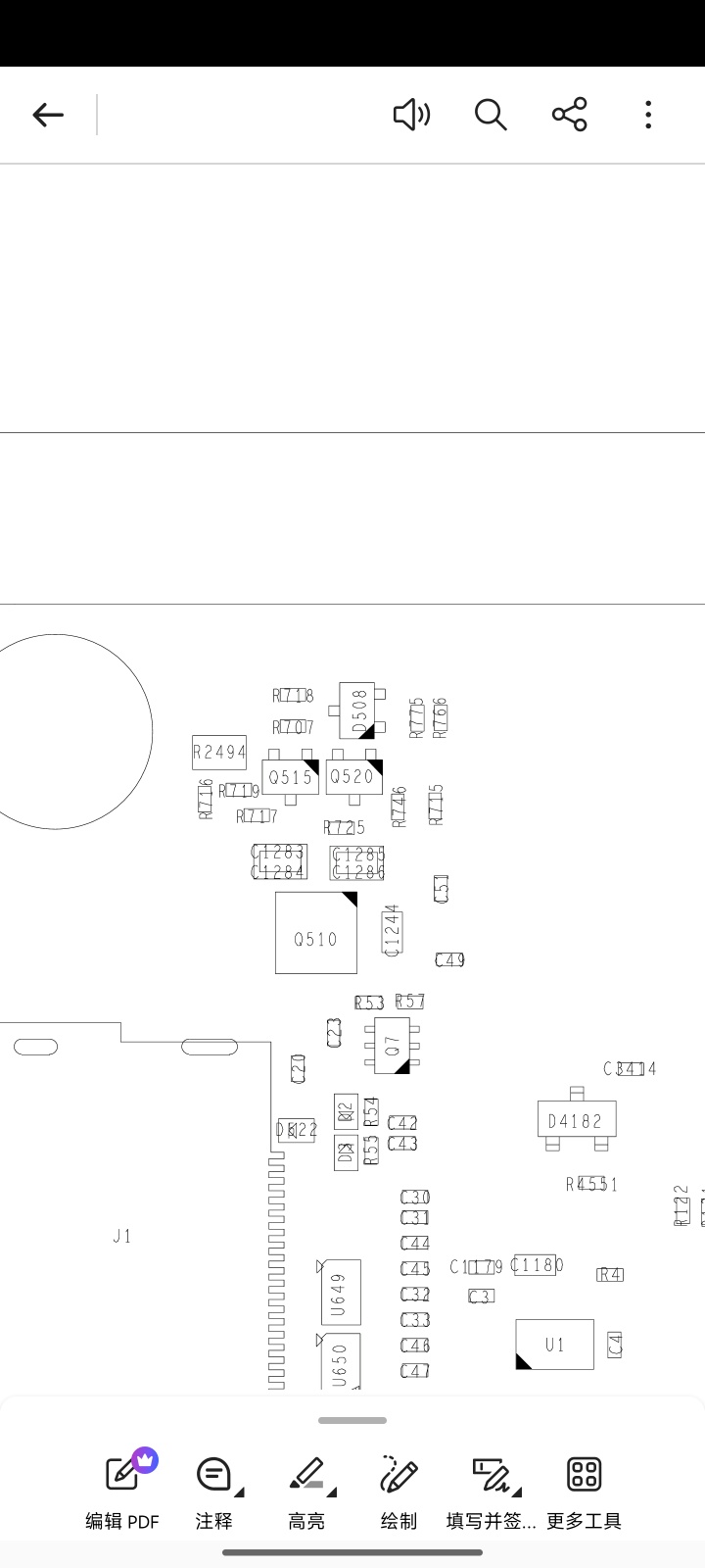

张索泰GTX1660-6GD6  毁灭者烧糊。求高清照,或者有知道烧糊地方是什么IC。

是一个mos管,拆掉直接短接就行了。就跟笔记本的隔离保护管一样的原理。当初我也修过一样的牌子一样的型号一样的位置一样的烧糊了。可能这也是这个板子的通病。就按我说的,把板子刮骨之后,把12v短路刮开,短接就好了,不会有返修。

就是一个mos管,清里干净,12v不短路,就直接短接就行了。

2245703020 发表于 2026-4-25 23:55
这个
老大,能不能把图纸发上来一下

冯光炽 发表于 2026-4-25 23:05
是一个mos管,拆掉直接短接就行了。就跟笔记本的隔离保护管一样的原理。当初我也修过一样的牌子一样的型号 ...
多谢指点,这张卡已经搞好了。那个烧毁的MOS拆掉不用也可以

要是不装的话,独立供电12v好像没有用到,只用到pcie的12v供电,怕长时间高负载,主板的12v线路顶不顶得住。

要是不装的话,独立供电12v好像没有用到,只用到pcie的12v供电,怕长时间高负载,主板的12v线路顶不顶得 ...
我测过了,独立12V到核心是通的
