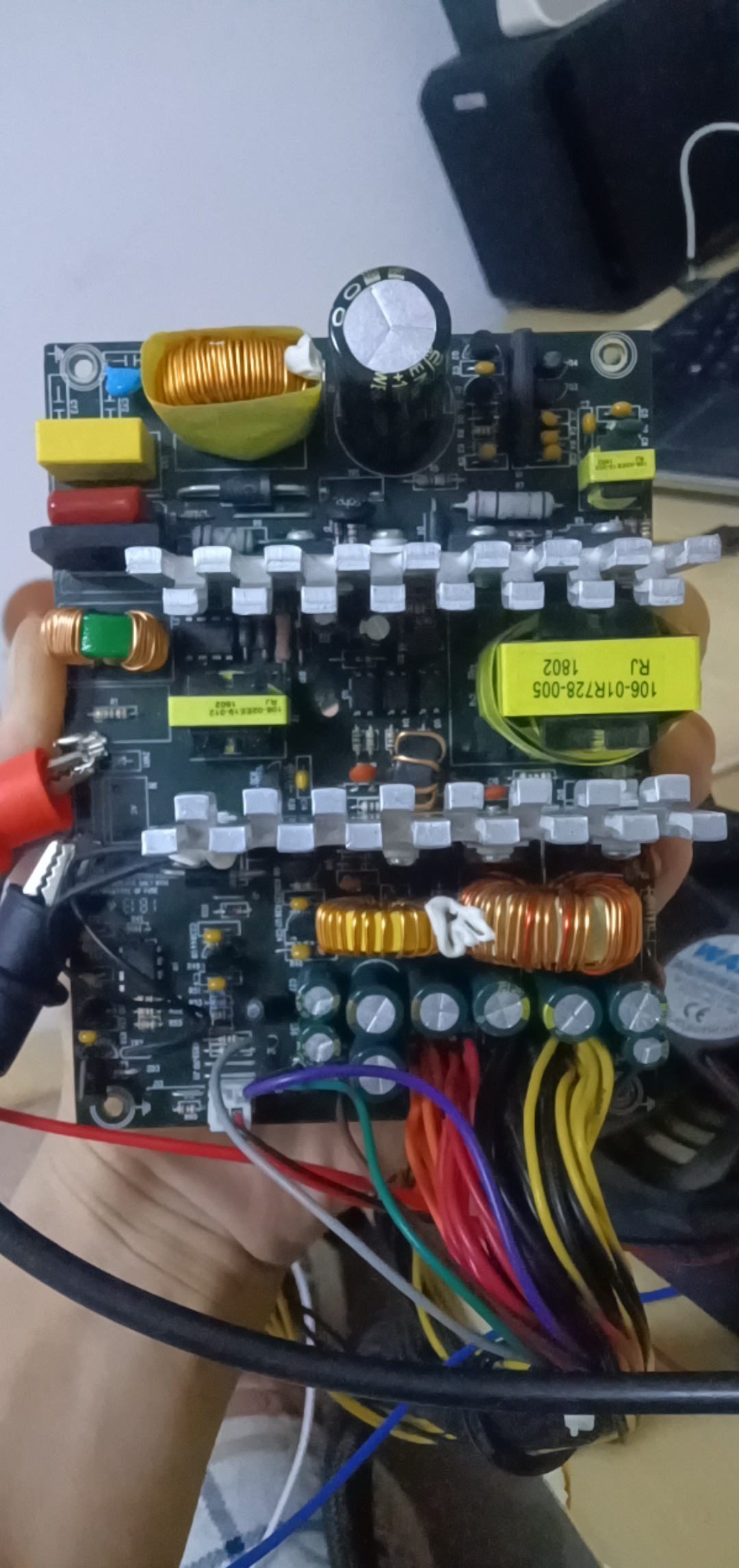

这个电源开始炸保险了,后来换了整流桥和管子,现在通电紫色5V正常,我220输入串接了个灯泡,短接绿黑线,灯泡常亮是不是不正常,现在没有电压输出
[video=http://appatt.chinafix.com/pic/20260423/1776947052759975_132.jpg]http://appatt.chinafix.com/video/20260423/177694703378674_907.mp4[/video]

因该右电源输出,过流了。

没有电压输出风扇能转?

带pfc的好像是串灯泡通电,灯泡会闪。量一下大电容电压够不够

你串的灯泡多少W的?我试过:在带PFC的电源上串50W的灯炮时常亮不代表电源短路,要看风扇有没有转动,输出电压是否正常,后来我换了个150W的就不常亮了。
但你这个图说没输出咋看到风扇在转呢?
