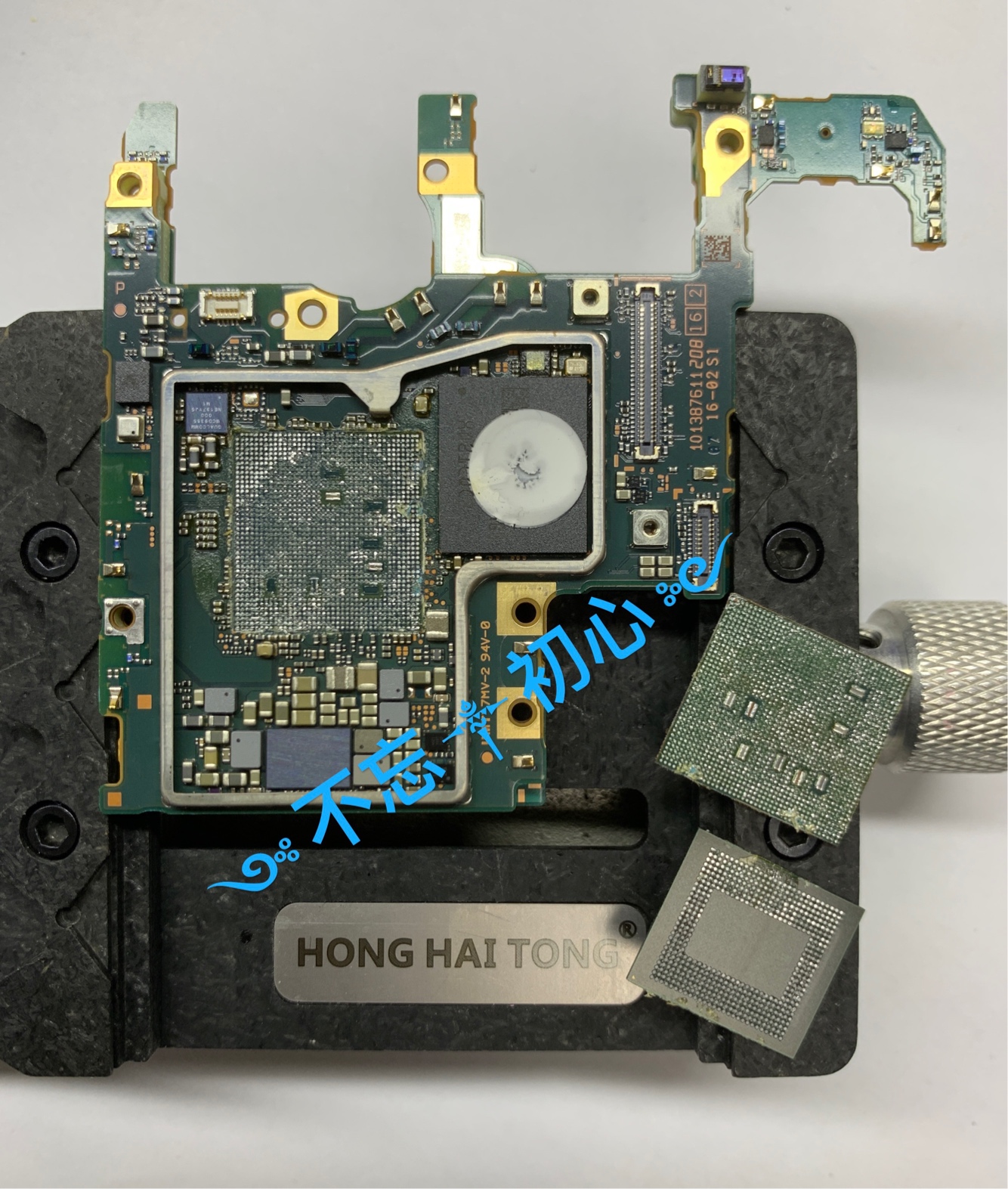

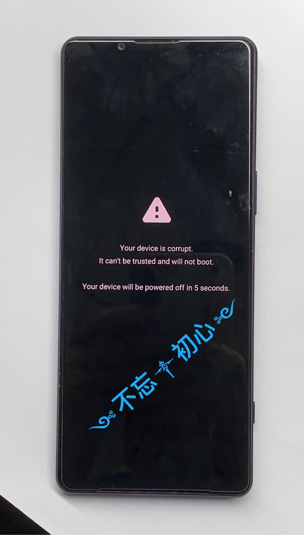

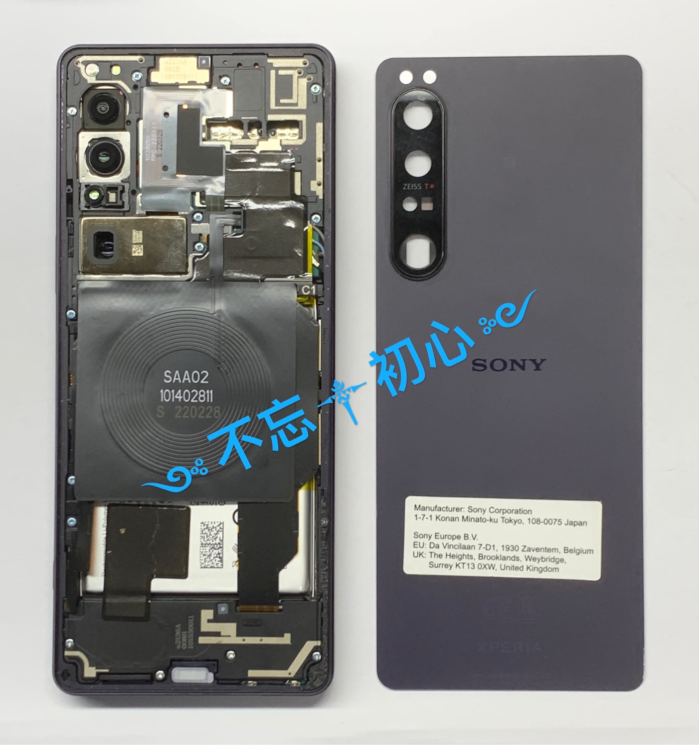

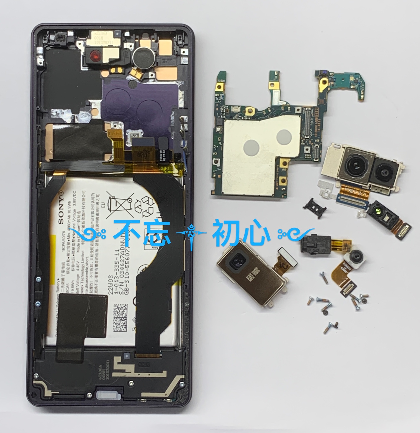

SONY Xperia 1 IV 不开机重植CPU OK……

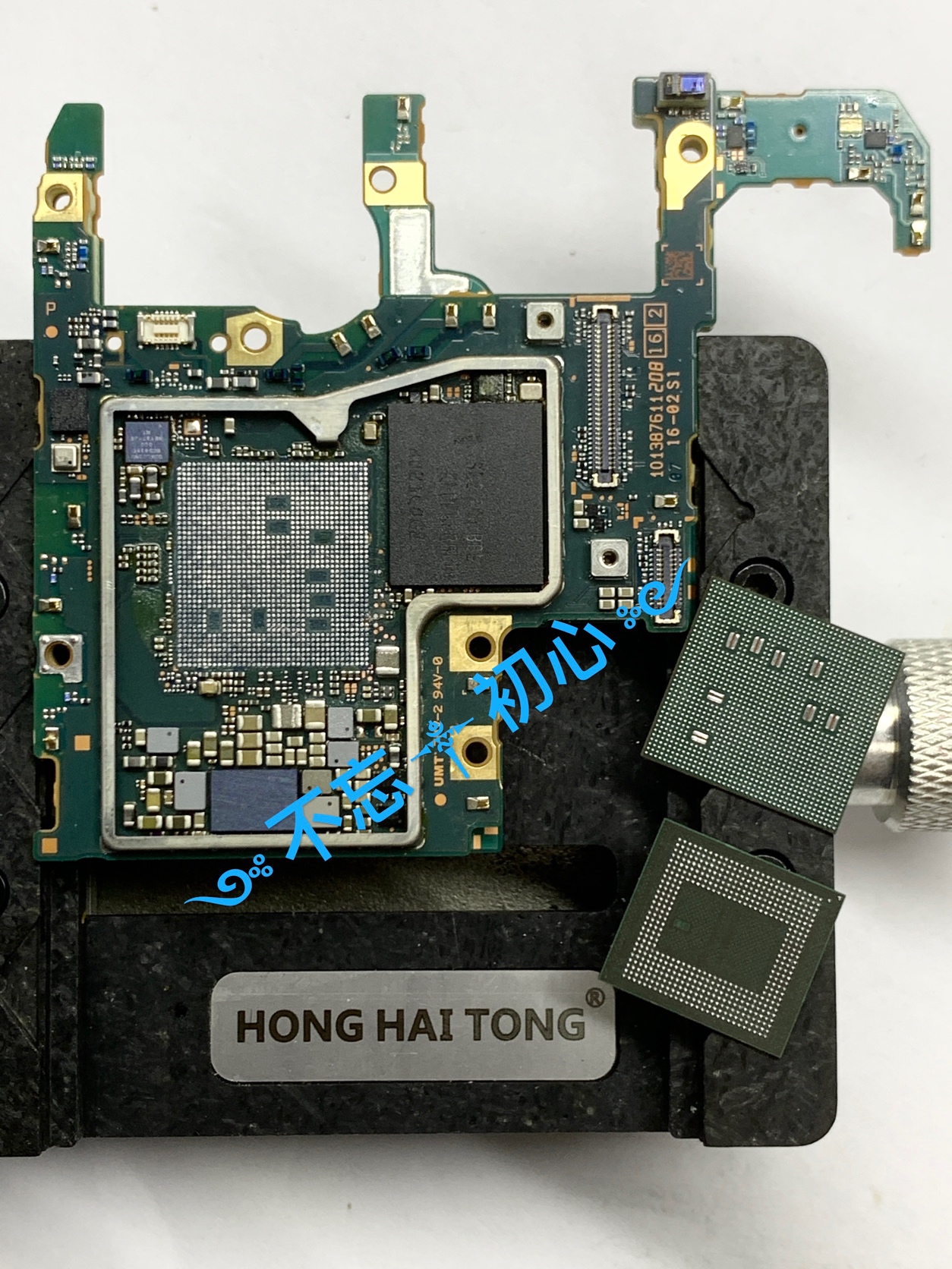

不知道为什么。现在很多问题都需要重做cpu,感觉不只限于865 870 888 很多都通病了。
