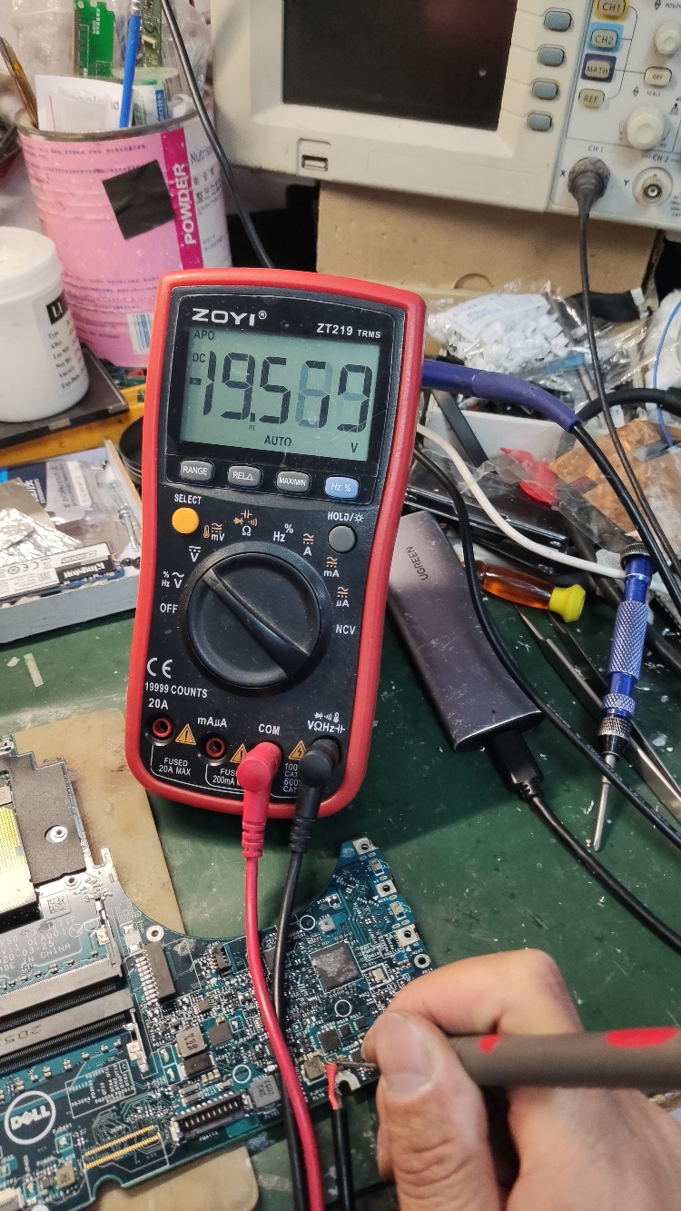

公共点的电压会随着电流的增大而变小。不触发的时候电压没有变化。不发之后,然后公共的电压就会往下掉,最低到17伏左右。所有的隔离管全部更换,看来电池未接。隔离管全部导通G级电压正常。各位大神给个思路吧。

保护隔离的反馈电路查一下看看,检流电阻也换了试试
作者: 肉卷子    时间: 2026-4-25 11:16
哎 ,直接跳过保护隔离,也是一样
作者: kingabc    时间: 2026-4-25 12:29
先把后极的路断开,一段一段查很快的
作者: mfksxx520    时间: 2026-4-26 15:26
感觉后极有拉低
作者: trl254948510    时间: 2026-4-27 05:05
用原装电源和原装接口,
作者: 肉卷子    时间: 2026-4-27 05:17
功率越大公共点电压越低,客户着急换板子了。

戴尔的有的机器公共点就是电池电压,我遇到公共点电压13V的呢,你看看电池电压是多少V,说不定就是正常的
作者: 选择性,失常    时间: 2026-4-29 16:06
公共点下降0.4 能影响点啥》?
作者: 维修徒徒    时间: 2026-4-29 17:05
dell的有些机子就是这个电源 我记得我用好的机子测试过
作者: 肉卷子    时间: 2026-5-2 15:36
选择性,失常 发表于 2026-4-29 16:06
公共点下降0.4 能影响点啥》?
我是跳过过了,保护隔离的。充电盒开机状态下公共点胡拉到17,适配器接口很热的,,,而且开机状态下,不能给电池充电
