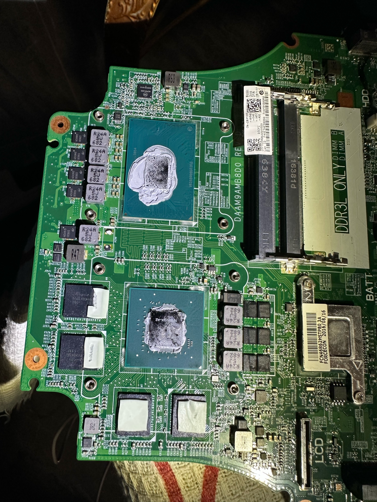

标题: 戴尔7559三白两黄闪灯,装内存和不装内存闪灯一样 [打印本页]
作者: qliuan    时间: 2026-4-18 09:43
裸板电流0.95安,整板除了核显供电没有,其他供电都有了,CPU主供电1.06v感觉有点高,CPU裸板热到烫手,CPU的阻值最低有4.8欧,感觉CPU阻值都正常,刷了论坛下载的双BIOS还是一样症状,感觉是内存供电的问题,内存供电测不到频率,加焊了CPU
症状一样,有没有大神知道怎么破这个故障,内存换了6根,都是测试好的内存
