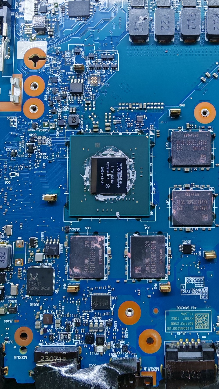

标题: r9000p 2023显卡感叹号
一套下来搞定

作者: xiaobao114    时间: 2026-4-18 16:09
你焊台拆4060的温度是设的多少?然后焊上去是否用的同一种温度。我之前把4060和显存都换了,还是花屏。所以我怀疑是温度过高导致显卡裂了。

作者: 782277838    时间: 2026-4-19 14:20
下260上230
作者: 782277838    时间: 2026-4-19 14:48
溧阳金领电脑 发表于 2026-04-16 23:25
焊盘是处理的真漂亮 能不能分享下经验
趁着预热处理
作者: xiaobao114    时间: 2026-4-20 08:45
782277838 发表于 2026-4-19 14:20
下260上230
那我的温度可能是高了,我用的上面280下面285 我的是卓茂R590的焊台

作者: 玉树凌风    时间: 2026-4-24 07:20
大师请教一下,一般搞这样一全套要花多少时间可以搞定,给客人报价的时候要报风险吗,给客人说可能修到后面不亮机,不承担后果!是不是这样,如果万一没有修好,要收工时费用吗!
作者: 敖寒游    时间: 2026-4-24 12:26
只拆焊BGA半小时能搞定吧,上BGA肯定要报风险的,尤其是核心封装内种,没修好收什么费,人家还以为故意修不好的

作者: mfksxx520    时间: 2026-4-25 15:02
曾经报错43,显卡和显存换了还是没搞定.以后显卡问题直接不修了.很容易买到不良芯片

作者: 破小孩    时间: 2026-6-17 16:41
溧阳金领电脑 发表于 2026-4-16 23:25
焊盘是处理的真漂亮 能不能分享下经验
买个预热台200多,整版预热200°,然后烙铁拖焊盘就会轻松的多,比风枪辅助加热好使
