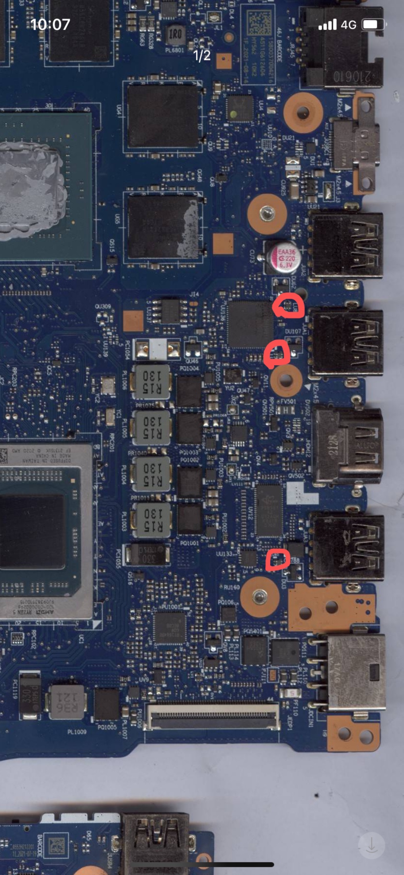

板号是NM-D601 1.0 AMD R5 CPU 故障是电脑后面的三个3.0的USB都不能用,供电5V正常,数据线阻值也是五百多正常范围内,侧面的U口可以用,没发现有短路断线的,就是接设备没反应,换过UU136 还有LU8 LU101,最后CPU也重植过,都是一样没反应,没思路了!在UU136旁边还连接UU137芯片丝印 winbod 25x05,以我理解像是USB 驱动BIOS,哪位大侠有这UU137的资料上传一份吗?

作者: zhangkai890207    时间: 2026-4-18 10:09
把这几个去掉 直连
作者: 919450966    时间: 2026-4-19 13:31
图2这个芯片加焊一下就好了,要什么程序
作者: 敩徒    时间: 2026-4-21 16:24
919450966 发表于 2026-4-19 13:31
图2这个芯片加焊一下就好了,要什么程序
真有那么简单那早就修好了,换了个全新都没用
作者: 敩徒    时间: 2026-4-21 16:27
zhangkai890207 发表于 2026-4-18 10:09
把这几个去掉 直连
试过了,3523也换过,最后那BIOS也刷过都没用

作者: 百花村软件园    时间: 2026-5-9 13:48
谢谢分享!!!!!     USB3.0不能用大部分都是桥和CPU    AMD都是CPU问题
作者: wangyjkang    时间: 2026-6-16 10:32
我遇到一个R9000P-2021  也是后面3个usb不好用,加焊那个芯片就好了
作者: 静听、一季花开    时间: 2026-6-16 12:12
查查工作条件吧
作者: 静听、一季花开    时间: 2026-6-16 12:19
你试试,我觉得还是工作条件不对
NM-D601 1.0 USB W25X512_20260616_121738.BIN
