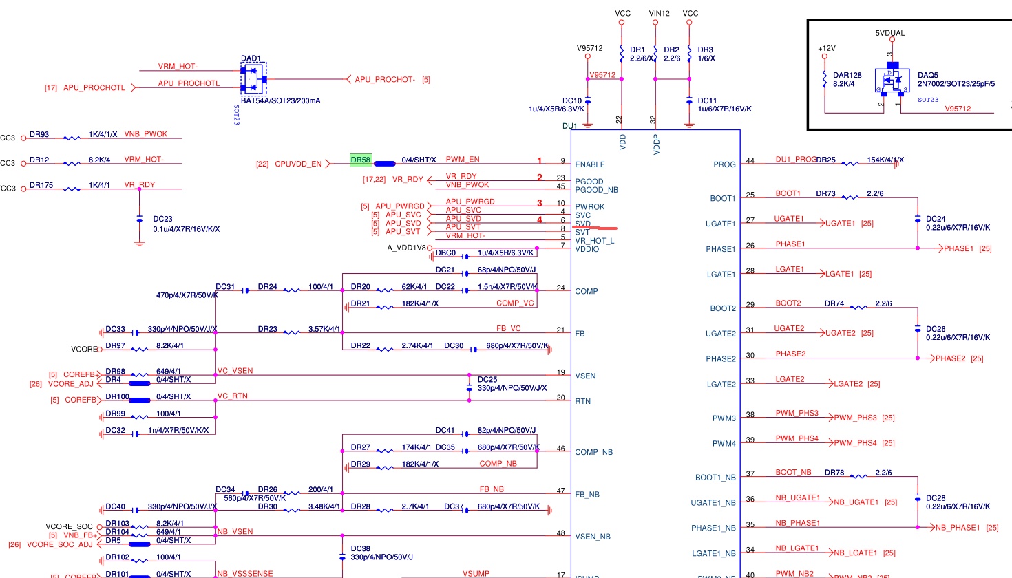

主板卡到svd无电压,svc svt都这。正常为1.8v pgood为3.3 pgood_nb 0.23v供电都正常,BIOS刷过,CPU供电芯片换了4个了还是同样的问题,有大神知道往那个方向维修吗,没有思路了

换CPU试一下

换过了,还是同样的问题
