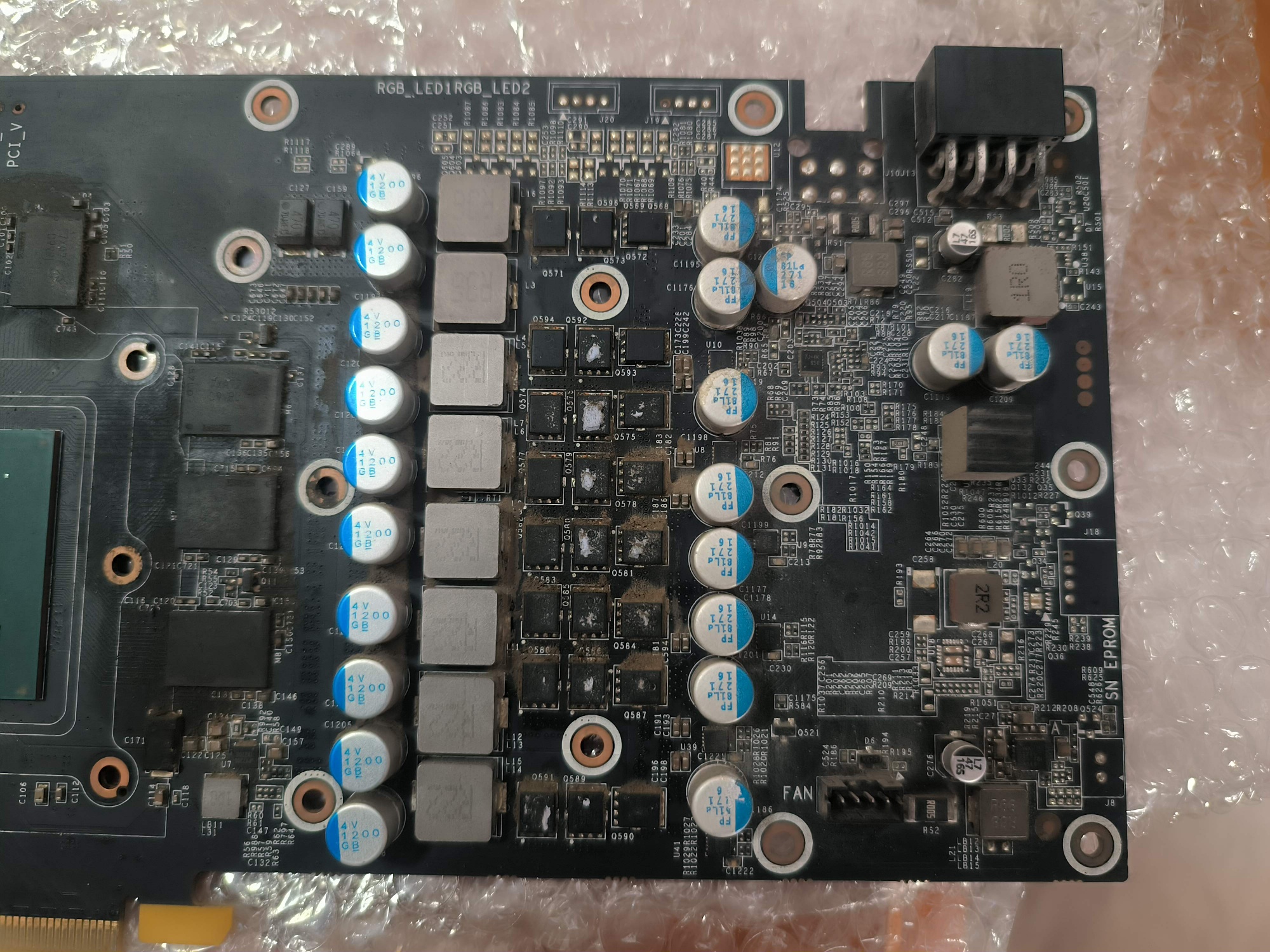

新手修耕升p104显卡测量没有显存供电(圈出来的地方)上管g级也没电压,显存的供电芯片是哪颗啊?怎么找不到,有哪位高手可以帮我找出吗?核心供电有0.78v,但gpu一点也不热

看你画的那个白圈 右边

7J=4 那个小芯片是显存PWM主控

这里,把板子刷一下再修吧,这么多灰,看着有些电阻还有点氧化发黑
