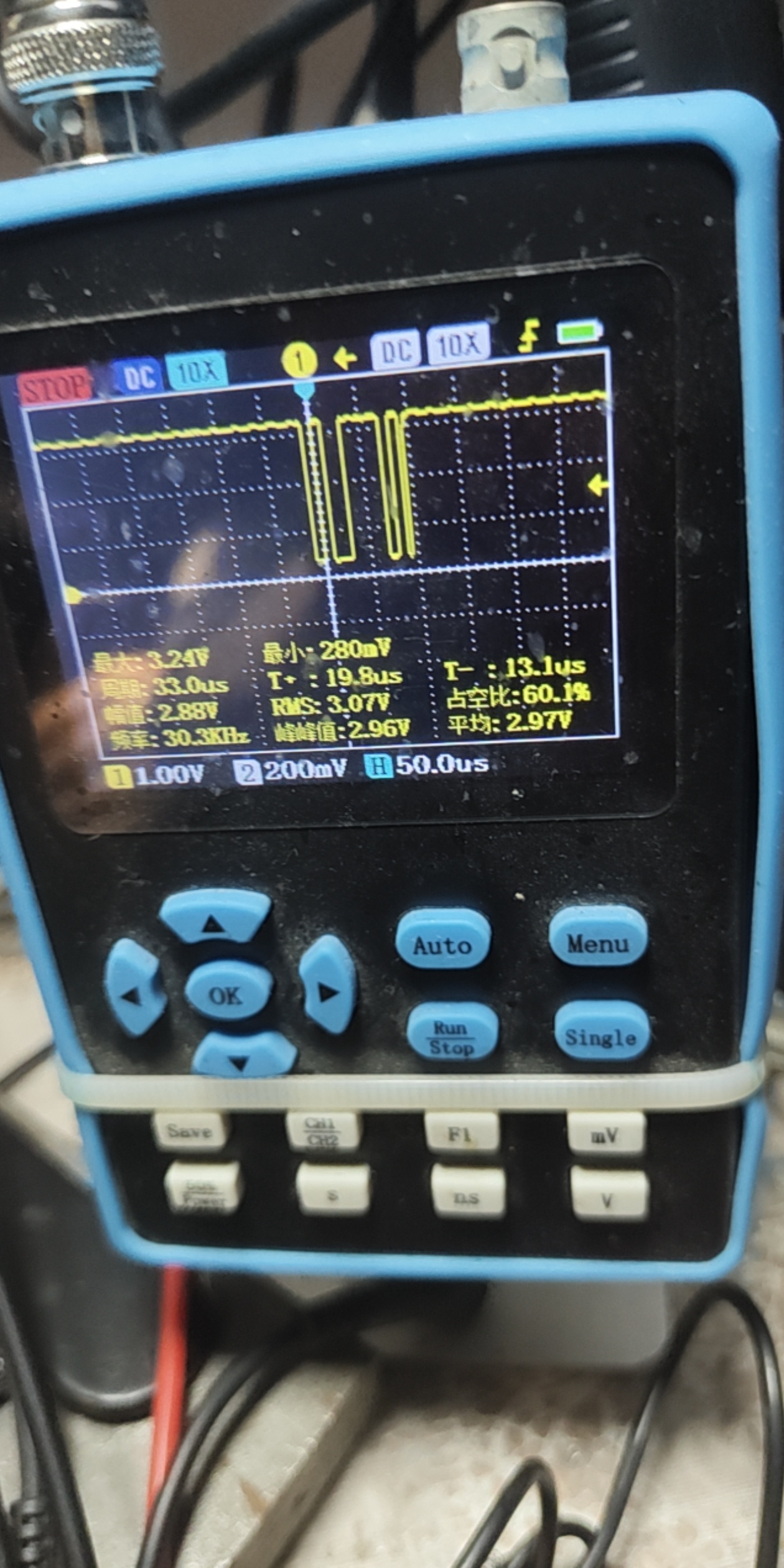

长按开关能关机,时序plt_rst上面的电压都有,svid两个信号都没有波形,只有一伏电压,smlclk和Smldate有一小段波形,不知道正不正常
