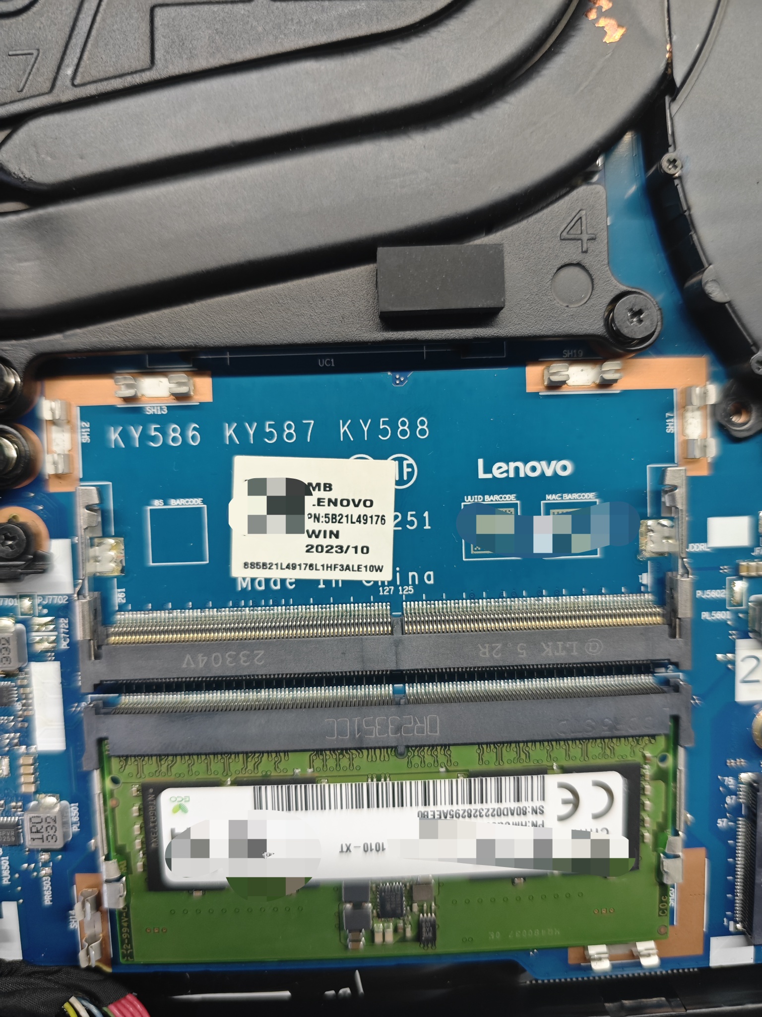

拯救者R900P.NM-F251主板,加电不显示,电流2.5A左右,重植CPU能好么?CPU是7945HX对地值0001,是CPU坏了还是原本阻值就是这么低?有遇到的兄弟指导一下,谢谢!

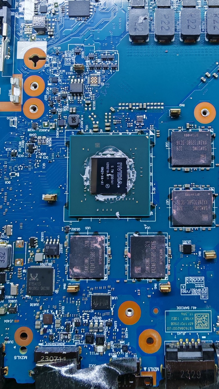

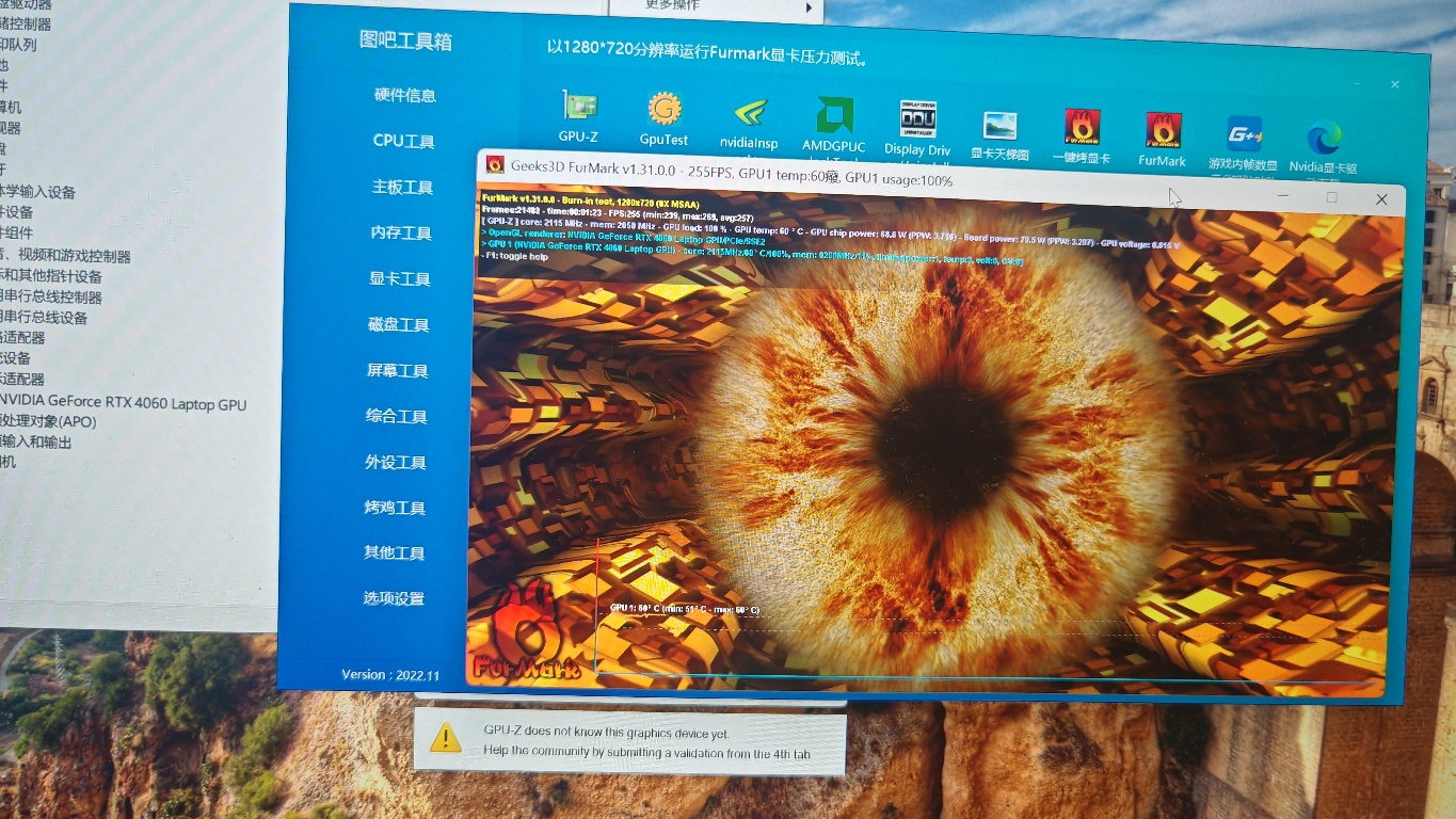

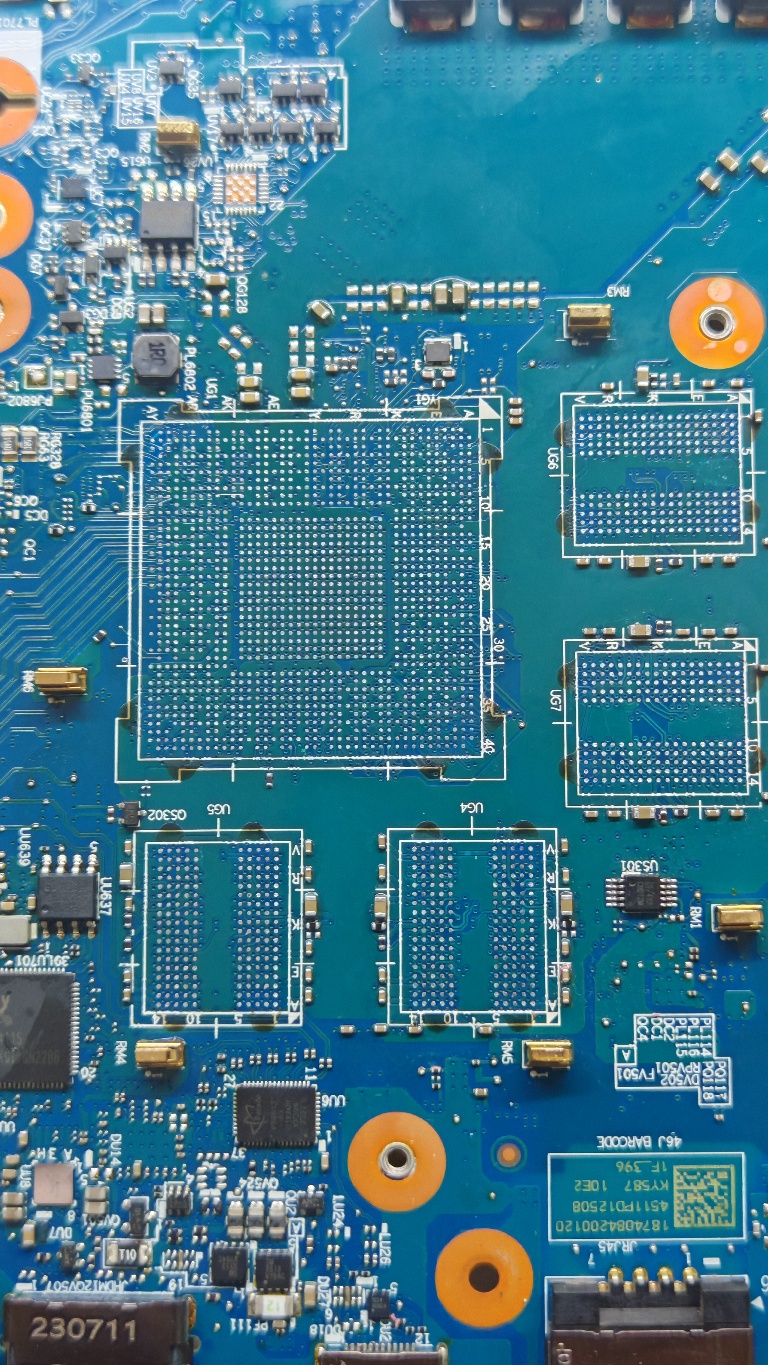

作者: 集诚网络    时间: 2026-9-17 16:12
我的能亮,cpu阻值0,显卡阻值1
