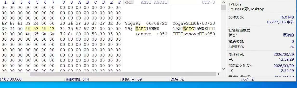

U是i7-1165G7 ES版,qu7j。
升级前是BIOS版本/ESCN13WW、EC版本/ESEC23WW,BIOS恢复了下变成了ESEC15WW,没有恢复前编程器有用夹子备份过,用HEX查也是15WW。图是没在恢复过BIOS前的

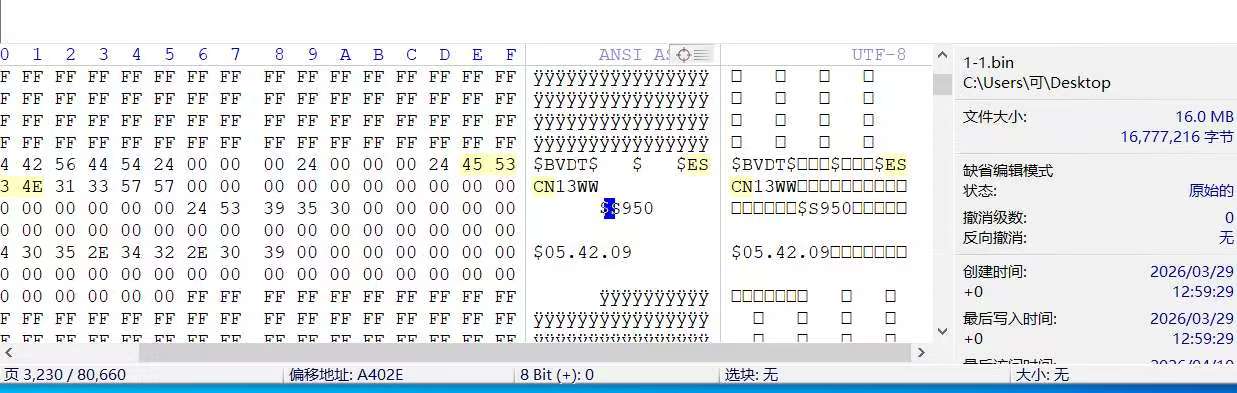

主板两个芯片以为是双BIOS,另外一个识别不到以为是坏的就没备份。恢复后用程序升级了BIOS、EC应该也是升级了,后面备份BIOS出来用HEX看版本变了。
以为备份了就没事了,黑屏开不完机后把备份刷进去也没有用,以为坏的那个提取出来看ME,和刷的程序版本分离出来的EC看ME版本不一样。
