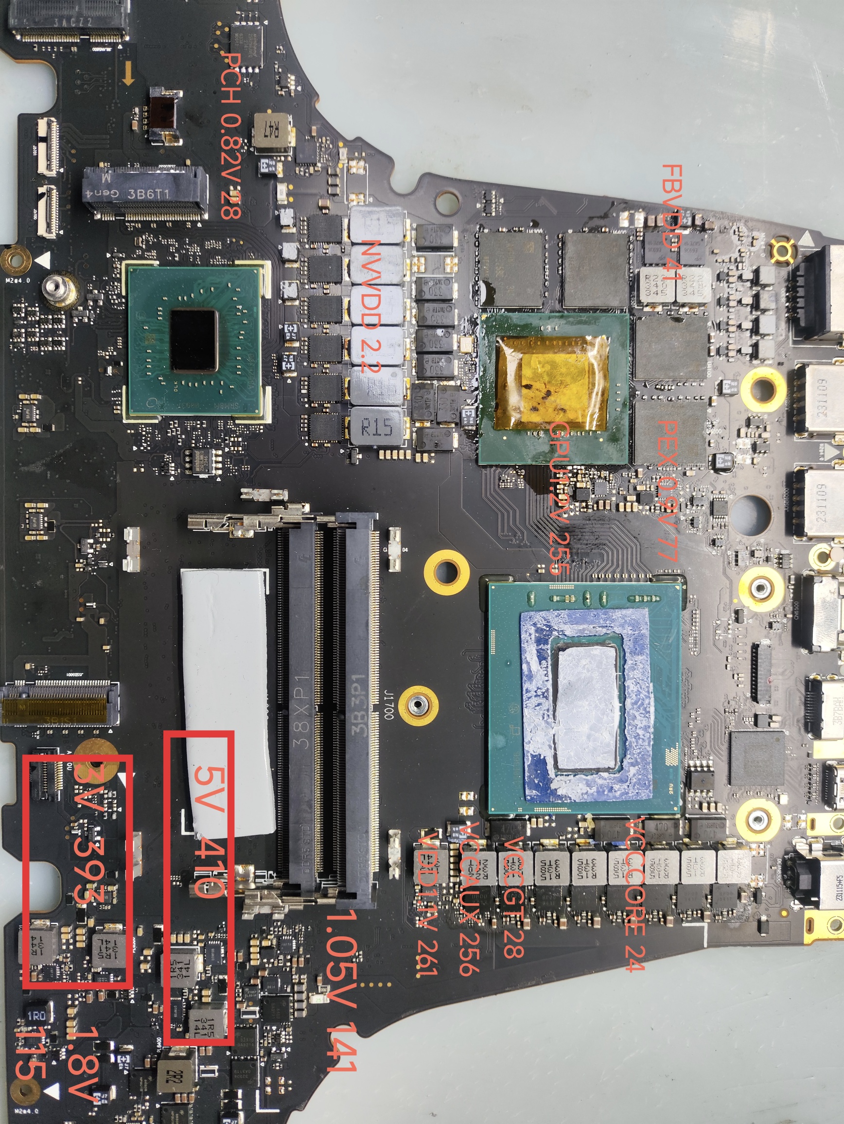

标题: 新款小米13代hx 1399HX rtx4060 阻值图 版号NB6633M
