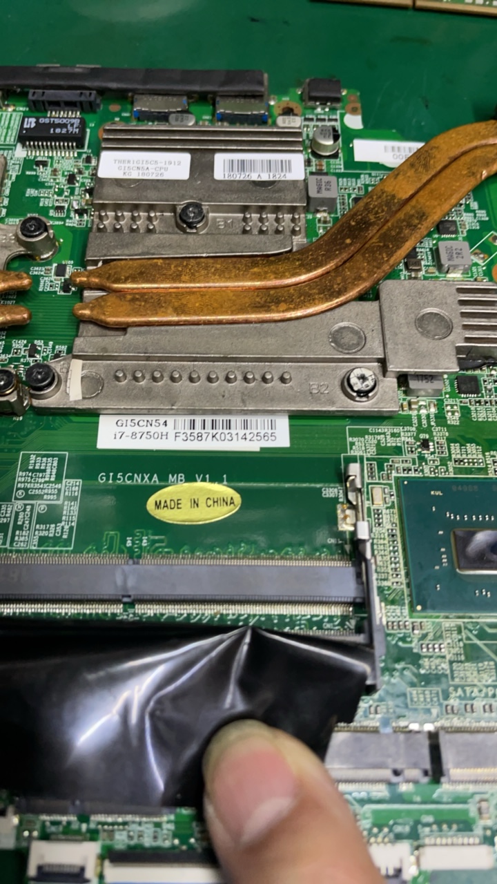

板号:G15CNXA MB. V1.1换桥后,亮机慢,谁有改好的ME bios分享一下i7-8750H-1050TI 谢谢。

GI5CNxAN105.BIN

在论坛找到刷了两个版本和原机的一样,需要改ME

2026-4-8 20:01
刷第三个开机快了。
