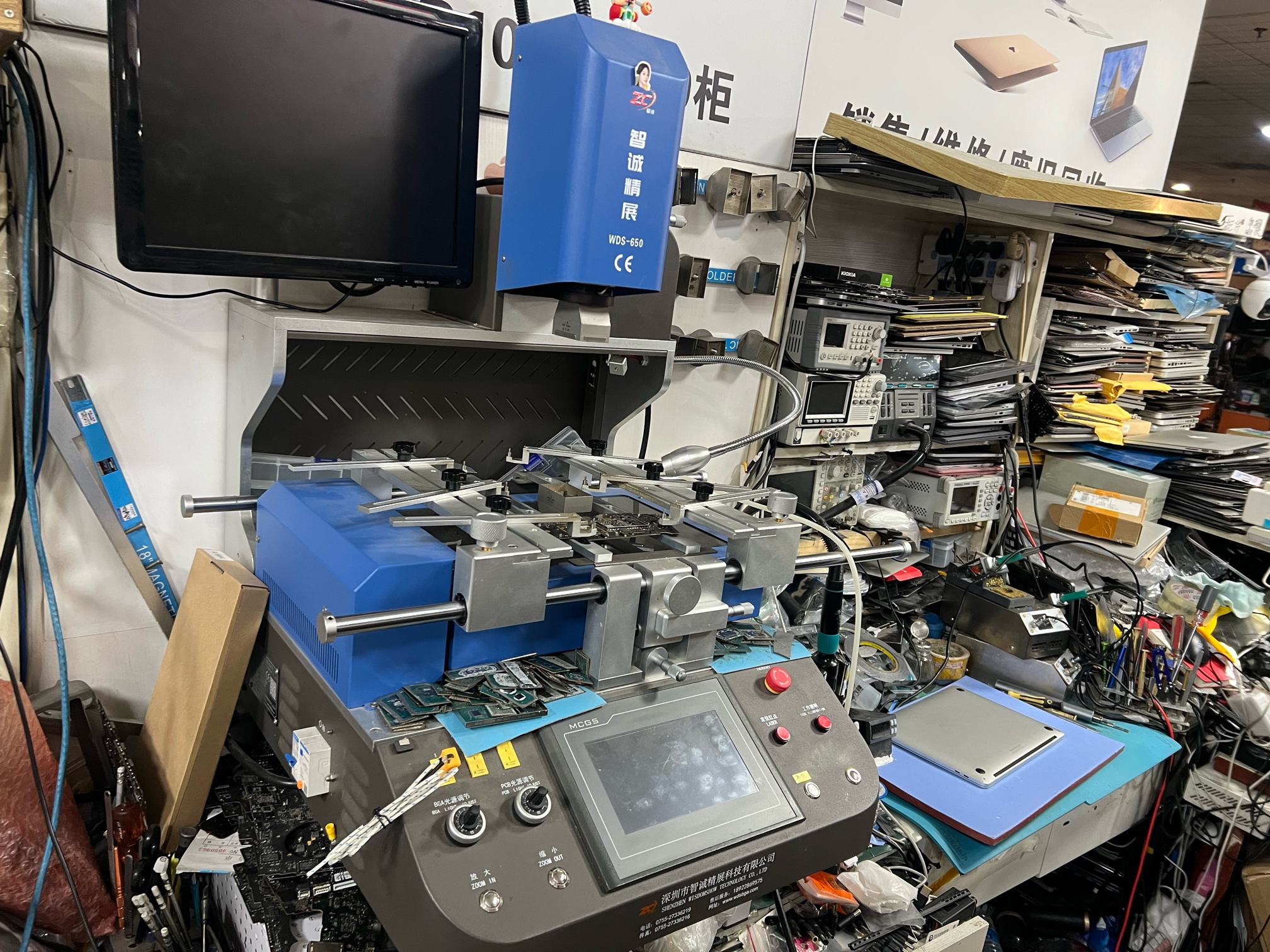

我的迅雷CF360是13年10月出厂,刚买来时都认为太垃圾了,经过我的研究改造,终于非常满意不逊万元级大杀器。1、换了预热台中间那个方形陶瓷发热砖(21元),功能完全正常了;2、喷了磨砂漆(14元),齿轮处打了黄油,机器焕然一新;3、换了下发热芯,原陶瓷发热芯780W换成陶瓷发热芯1200W(102元),同时换了上下两个发热芯的固态继电器(44元)并改了曲线。这个是关键,换了后与以前对比,加热时间变短了,厚主板大芯片也能拆焊了,成功率提高了。

不是功率问题,是你的主板没预热,导致按照正常曲线纹丝不动甚至加高温度也一样。这个没人教我教你。这个型号你把第一段设置成165度5分钟,后面的按照正常的曲线走就行
作者: 洞口谢师傅    时间: 2026-4-6 10:30
snjasdy 发表于 2026-4-5 20:58
这个是上风嘴的的吗
这个是下风嘴得发热芯,不过上下尺寸一样的,实测只是上发热芯800W下发热芯780W
作者: 洞口谢师傅    时间: 2026-4-6 10:36
liyanchenshizhu 发表于 2026-4-6 08:28
不是功率问题,是你的主板没预热,导致按照正常曲线纹丝不动甚至加高温度也一样。这个没人教我教你。这个型 ...
功率大点更给力,用大功率后主板下面为防止元件掉落我贴了隔热铝箔也没影响,实测芯片下面中心温度比四周高2度左右,没加大下发热芯功率前中心温度比四周低几度;还有,芯片下面温度与设定温度只差5度左右,原来功率小的时候差十多度。
