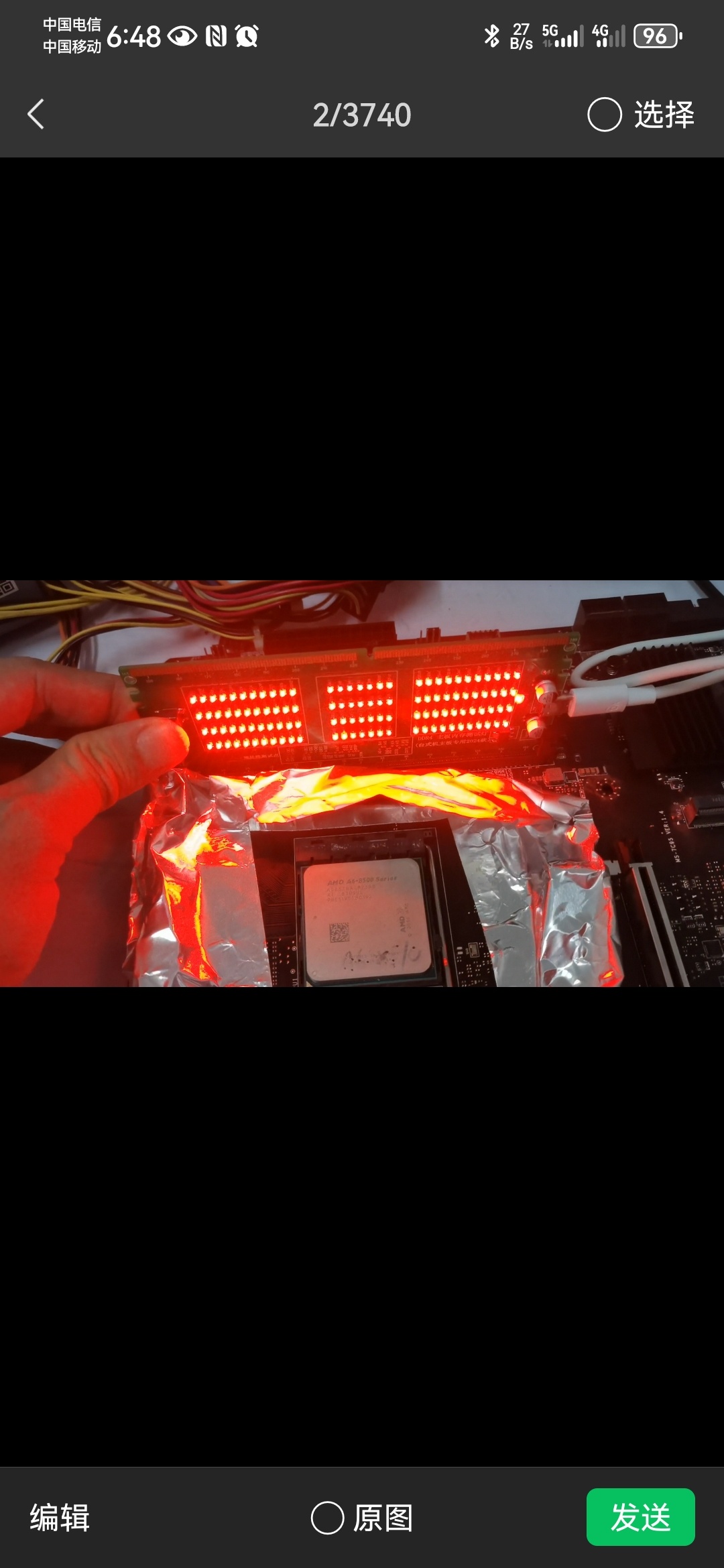

初练am4的座子焊接,一开始对来对去都对不齐,后来某次用游标卡尺的时侯突然来了灵感,能否用游标卡尺量板上边线与锡点间的距离以及座子边界与锡点的距离来确定座子的摆放?经过实践,这个方法非常适用不会对位的新手。
