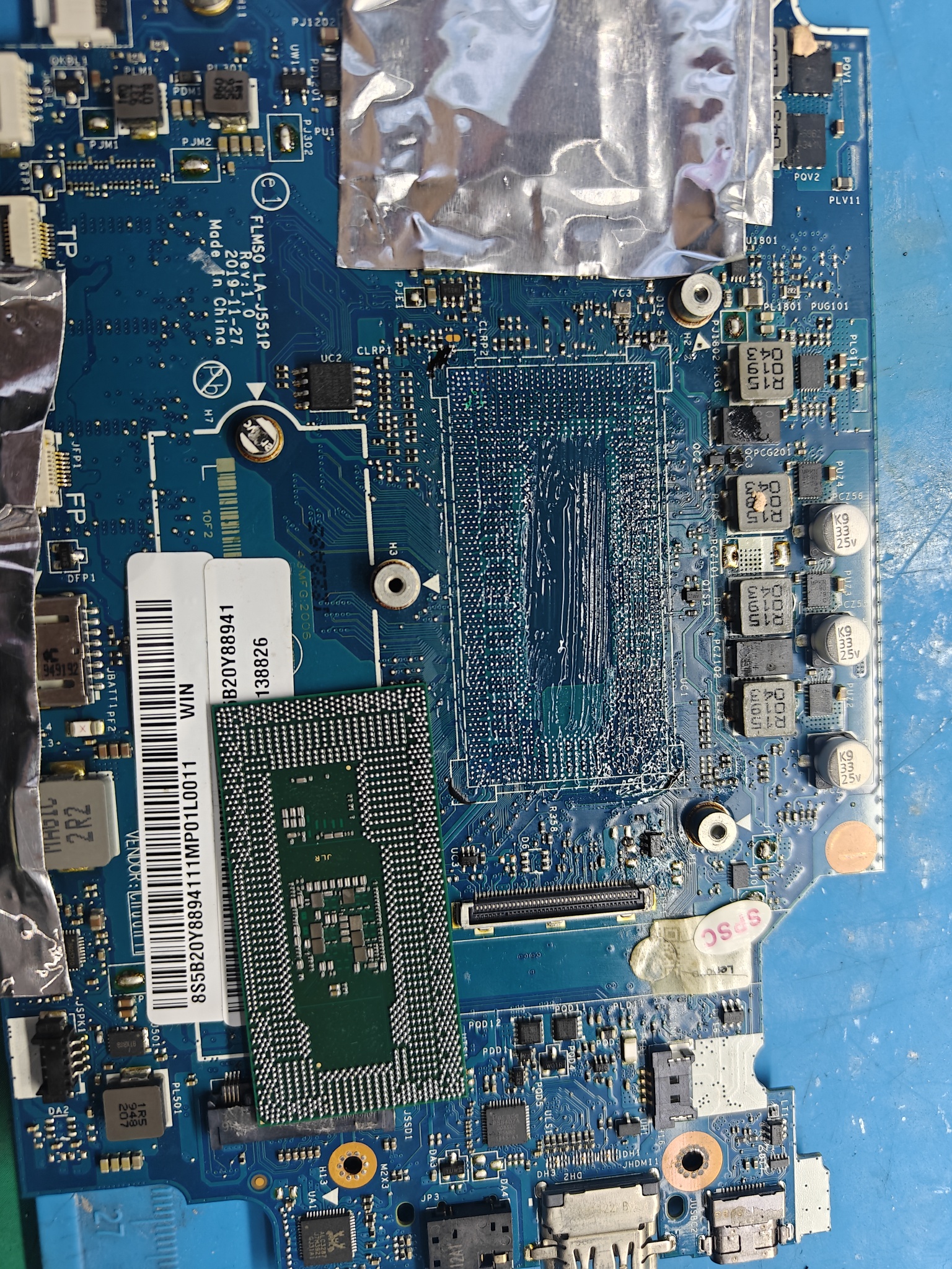

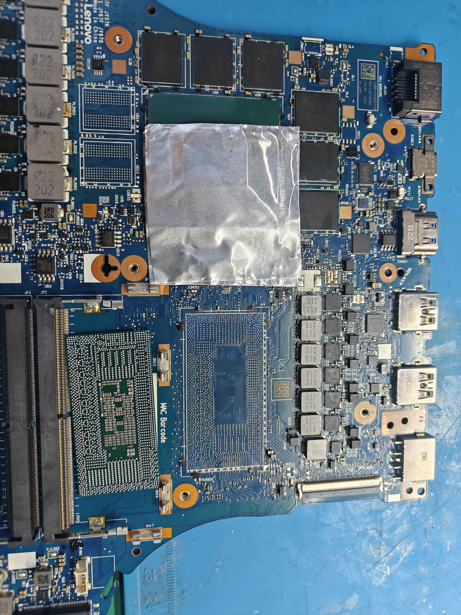

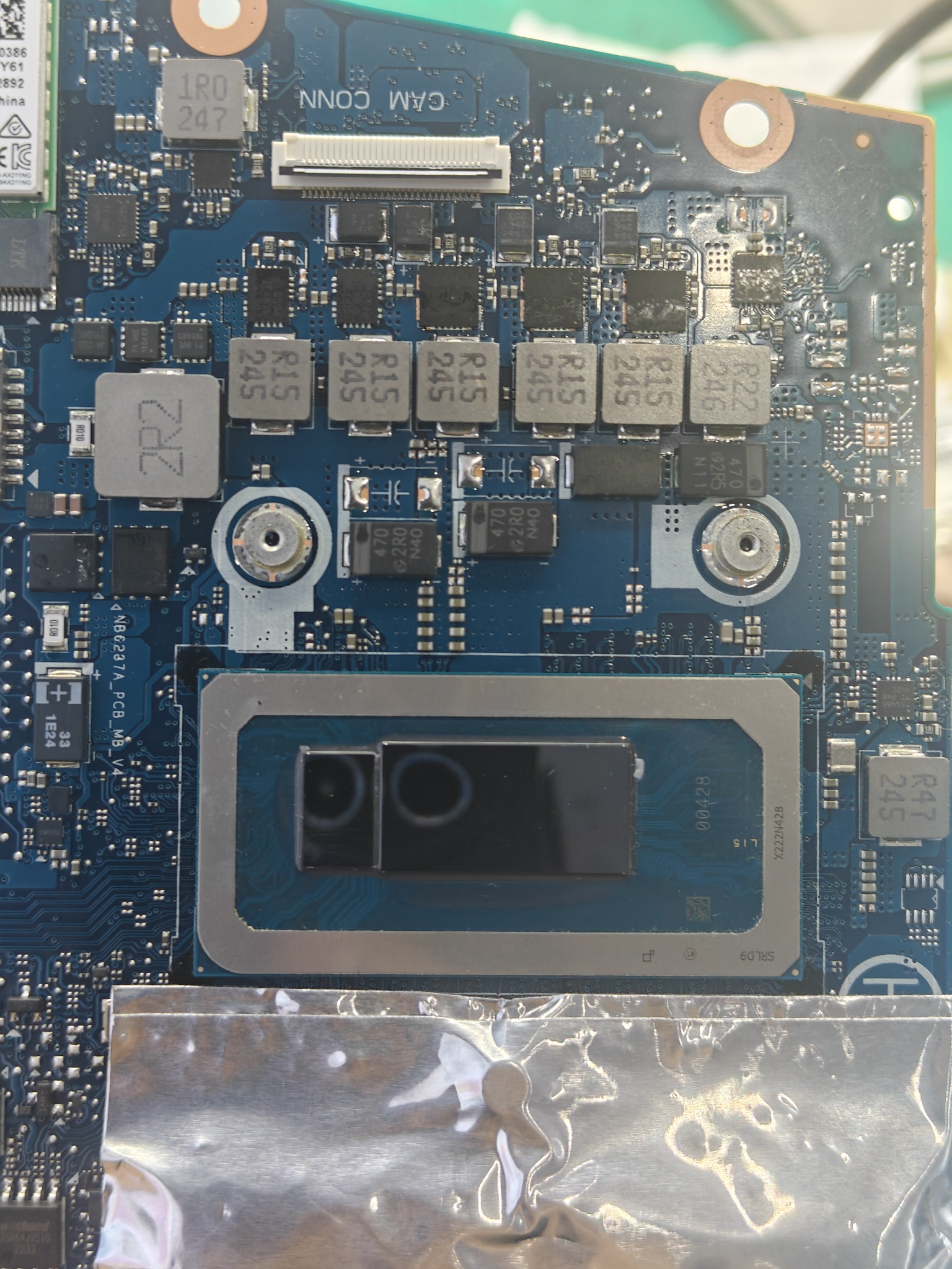

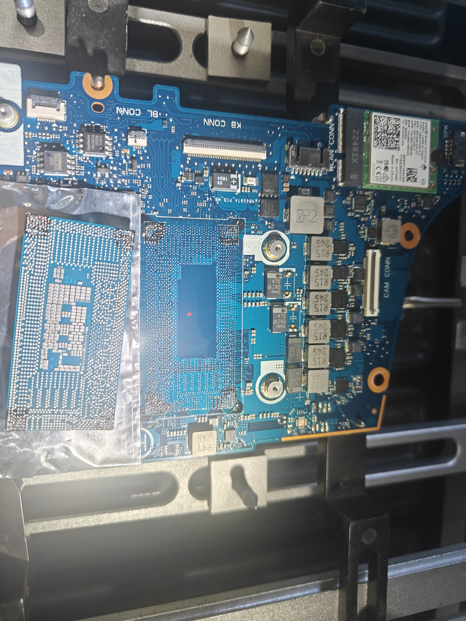

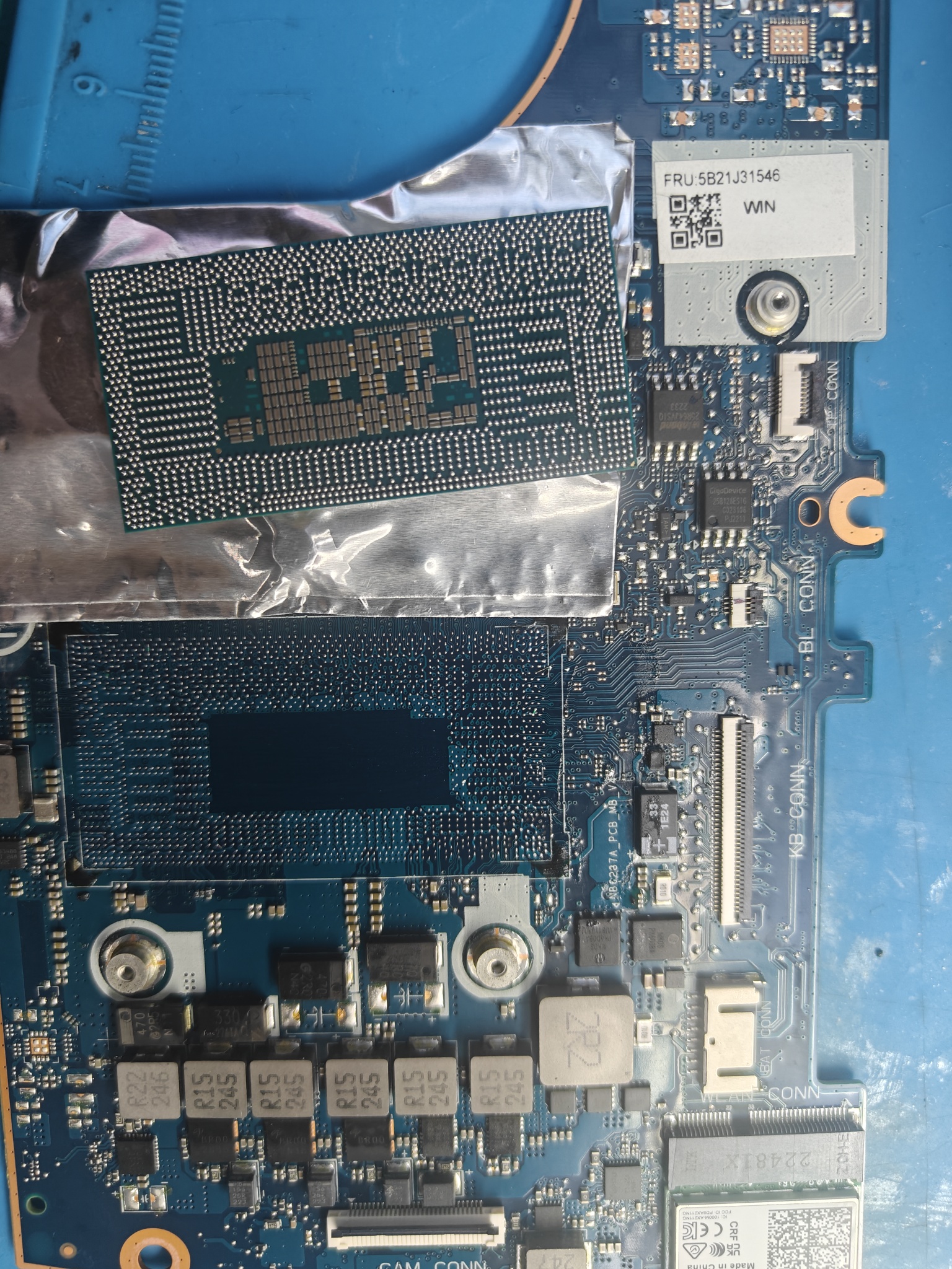

联想黑胶长条12代cpu容易变形,经过一年现在终于可以熟练的打上去。不变形。变形u直球好一般都是拱形的。加热台先加热拉直。放到主板上直接干就可以焊接好了。你们是怎么打长条cpu呢?我就是这种方法。感觉成功率还行。很少有打两次的时候。大部分都是一次成功。现在已经做了100来次了。
