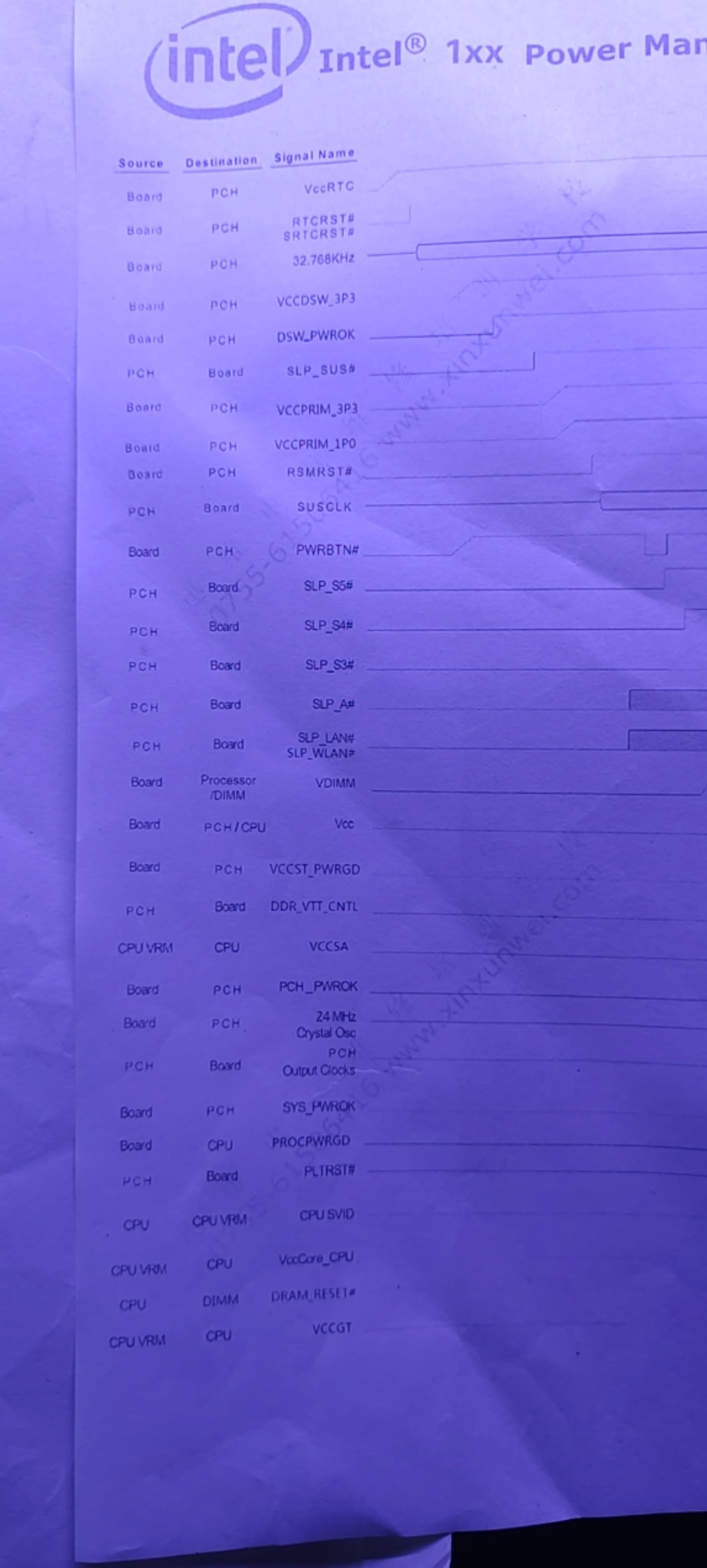

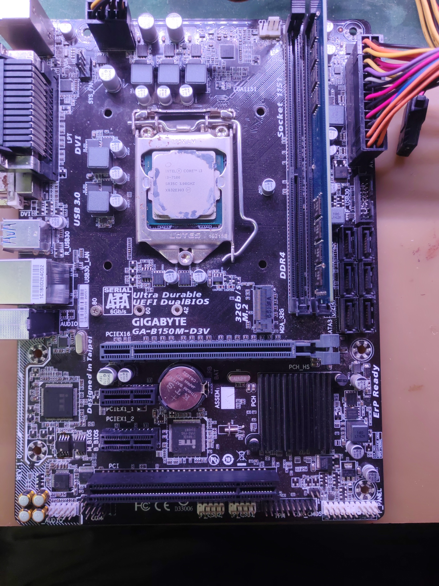

手中两块技嘉B150M D3V 1.0版的主板。故障上电重启反复。根据时序测了一遍,除CPU电压,其它电压都有,有个2.5v的电压有的时候一直有,如果重新上电有时又没有。IO发出的system pwrok没有。VCCST PWRGD没有.IO的电压检测脚除了没有CPU和集显供电,其他都正常。BIOS刷过几个,一样不跑马。求高手帮我理下IO时序,收到什么发出什么?感谢
