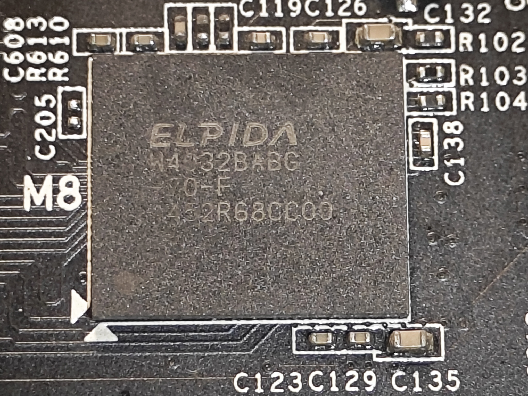

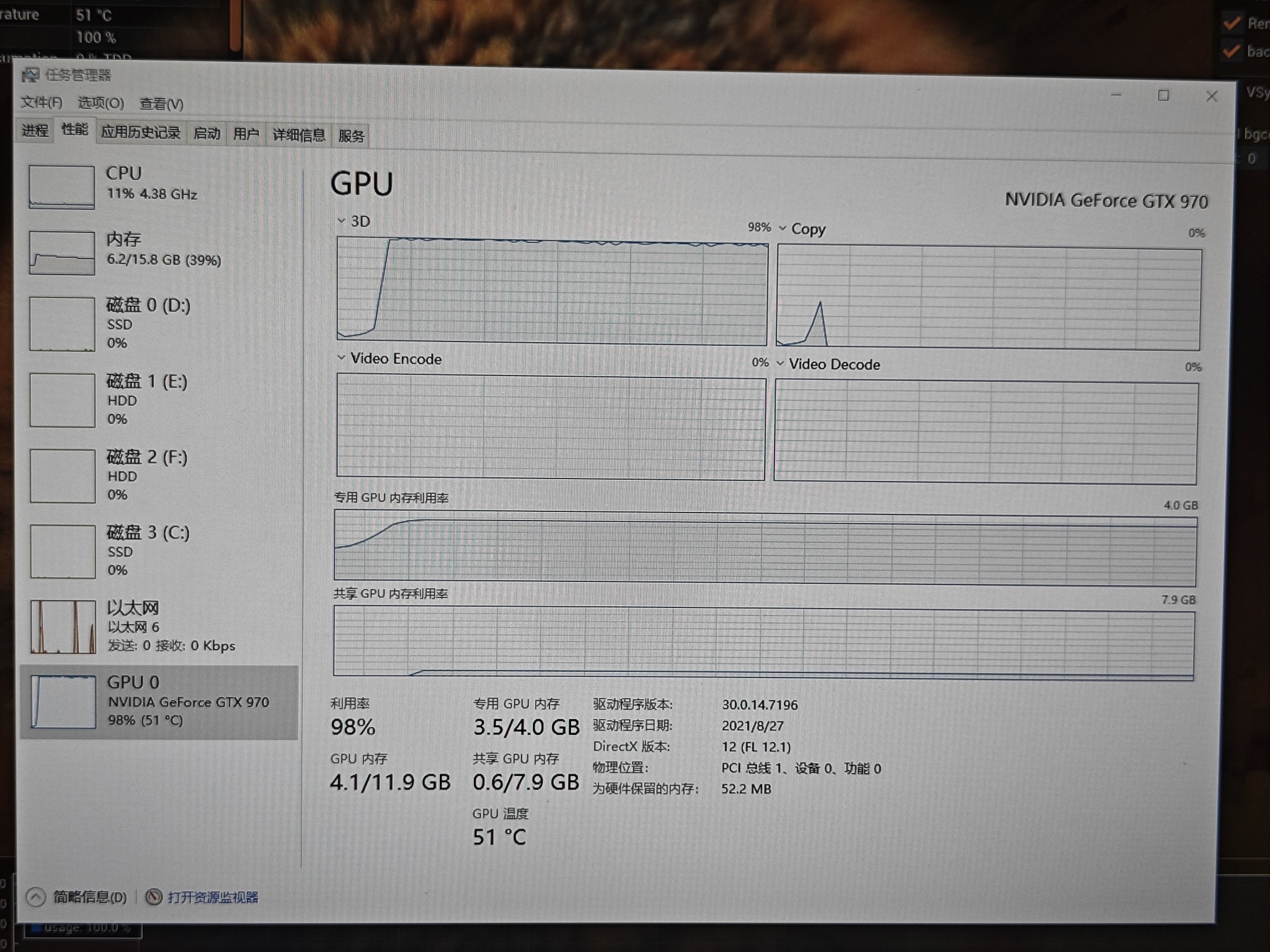

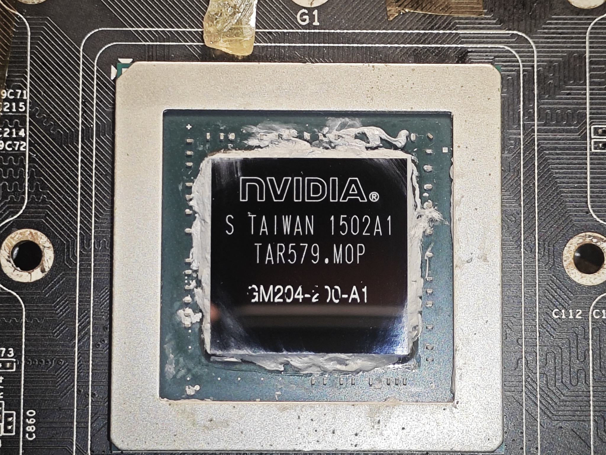

大佬们,我收来了一张七彩虹雷暴鲨GTX970 4G,到手后能正常点亮,跑甜甜圈和打游戏都正常
但是驱动只能打471.96版本(2021年8月),版本高一点点就报错43,或者画面卡爆了,几十秒才刷新一次画面内种,这是什么情况
看核心也是正式版核心,不像es核心

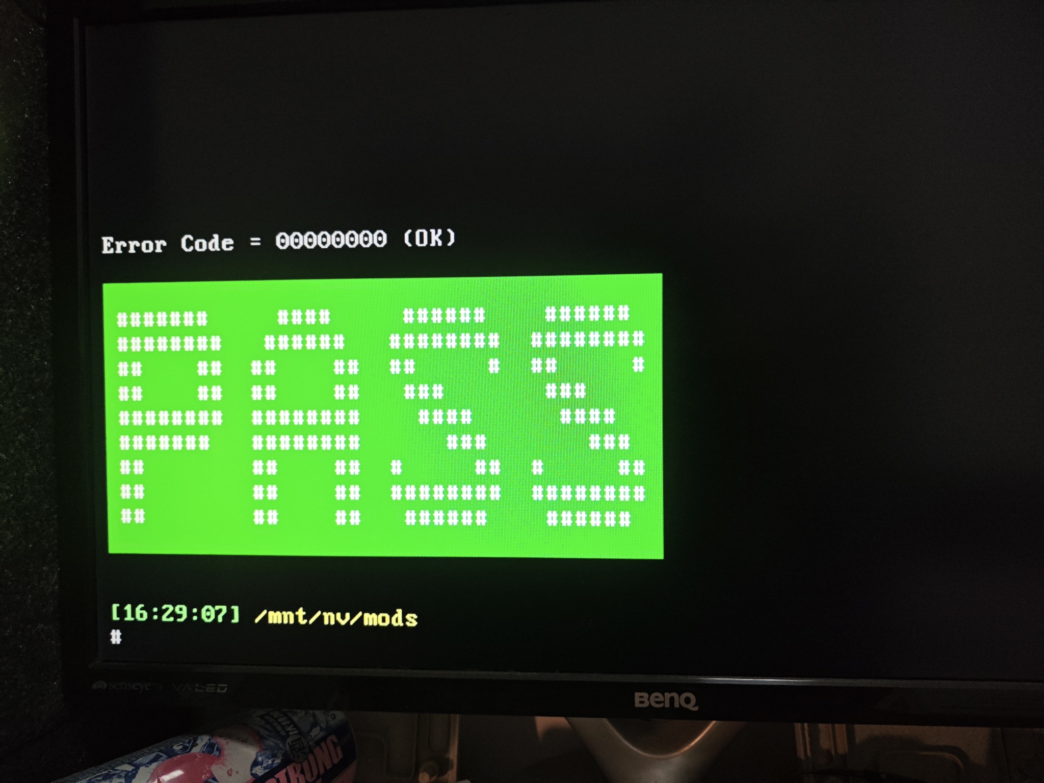

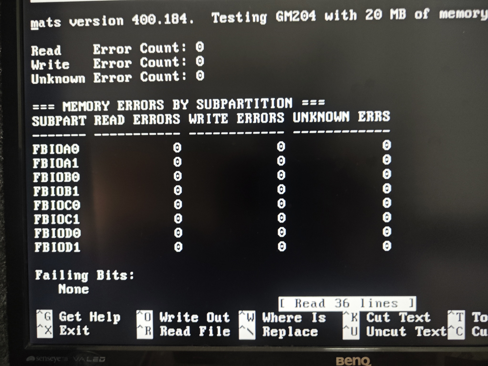

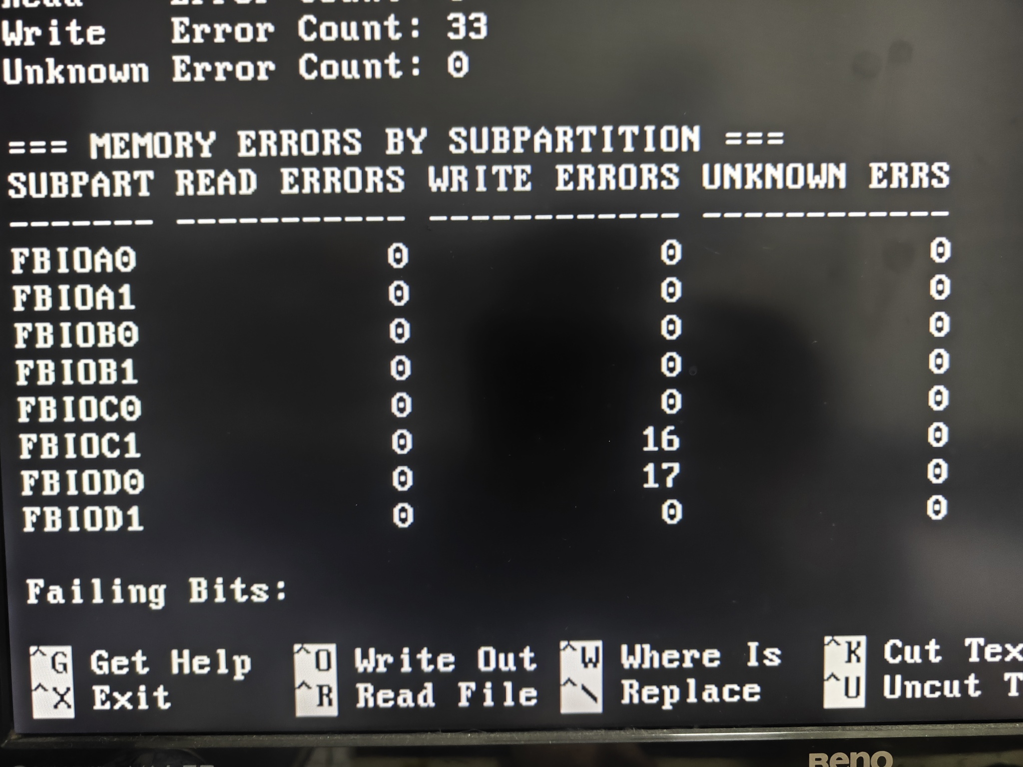

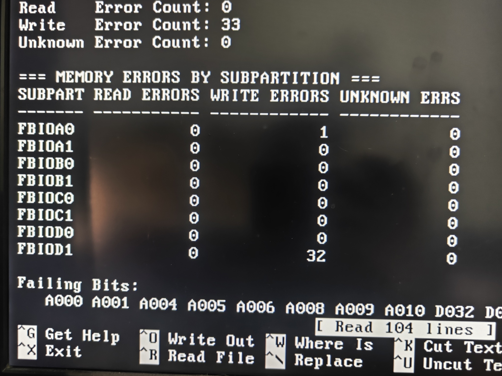

用mats自动跑显存,显存报错会转移,但都是固定的33个报错
手动跑显存,又不报错了,奇怪
会不会是3.5G显存问题,新驱动打不上了

功耗检测异常
