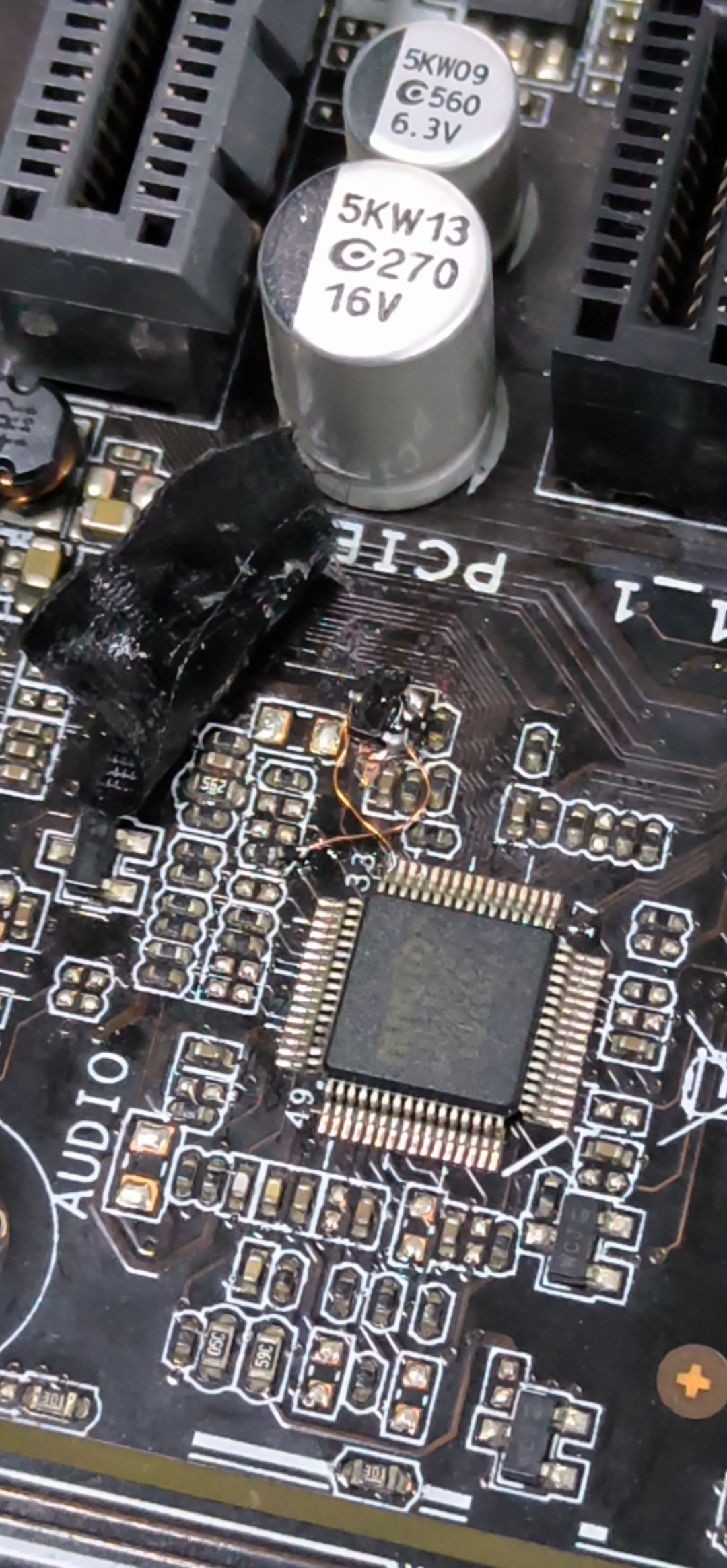

今天无事,捡出一片H110M-A主板来修,5V和3.3V都正常,南桥1.0也正常,晶振也起振,RTC也正常,开机跳线到IO芯片NCT5539D也正常,就是PSON的32脚输出一直为高电平3.3V,导致电源的绿线拉不下来,我强制将绿线与地短接,主板能正常启动!说明IO坏或其它小问题
于是我在其它料板中找来一只NPN管,在IO芯片附近找一个接地点,3脚接地,2脚接PSON的32脚,1脚通过一粒4.7K电阻接33脚。
这样开机触发时,33脚变高,让NPN导能,从而让32脚接地,间接的恢复了32脚的响应功能。
作者: hansun    时间: 2026-3-29 20:17
实物图
