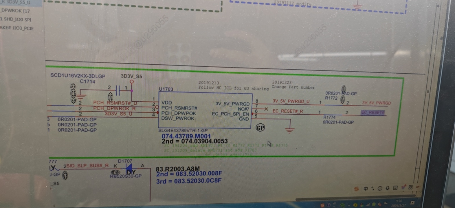

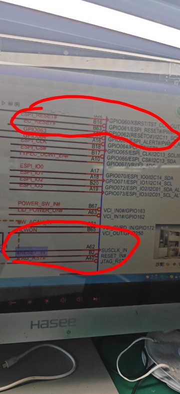

戴尔213109-1主板,测量没有复位,请教一下,哪个是复位?B2还是B63?按B2查,就一个位置,nRESET_IN没有采用上拉。按照B63查,一个是U1703,一个是经过D2407到nRESET_IN.请问哪个是复位,复位怎么产生的?

3v5v pg出了吗
