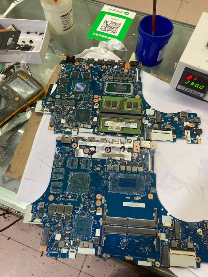

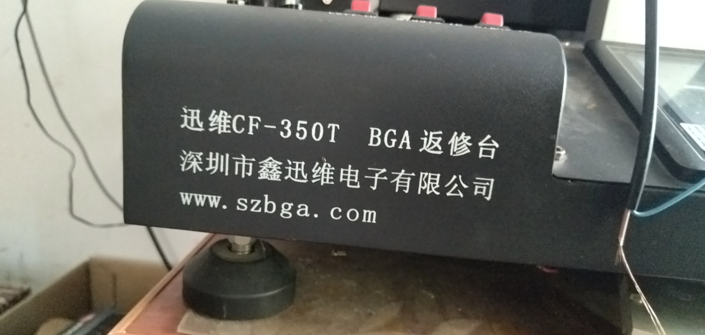

在“关于迅维CF360T返修台焊,取工业主板不动的问题”一帖中提到,厚主板大芯片CF360焊取不动,只要参照卓茂RF-4830返修台把下加热芯得功率改为1200W即可,我查了下其他品牌的返修台,都是下发热芯功率大于上加热芯的(见图),所以,并不是迅维的返修台垃圾,只要把下发热芯功率换成1200W即可。

作者: liyanchenshizhu    时间: 2026-3-26 15:38
不是功率不够,是你的主板没有预热 要开预热160度或者170度十分钟左右 就可以按曲线正常来,当然板子后的加热时间可以适当久点

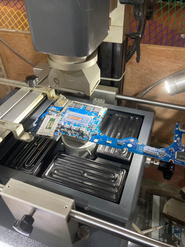

作者: 洞口谢师傅    时间: 2026-3-27 10:37
金正电子 发表于 2026-3-26 21:38
我的CF360  上下发热芯早已经升级成1500W了,也调好了曲线
我只把下发热芯改为1200W,原来的只780W。如必要上加热芯要换很方便。
原下加热芯
新买的下加热芯

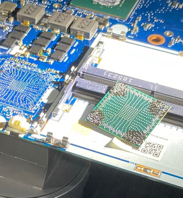

修手机重做CPPU和搬板的路过,我这台买的才2600元,没有温度曲线,探头我也不用了,温度到了撬刀伸进去,感觉融化了就撬起来,做了几十个AMD和英特尔的CPU和显卡没翻车没失手过,对温度有感觉了,什么都是浮云,温度不到就加温度,什么时候刀片能插进去了就是温度到了,修手机就是这么过来的,每把风枪都不一样,不要纠结温度,要的是感觉,感觉到了就下来了。
作者: c7795    时间: 2026-4-1 09:35
焊接显卡芯片下温度320,上温度260,才拆下来,但胶黑了,显卡还能用吗?
