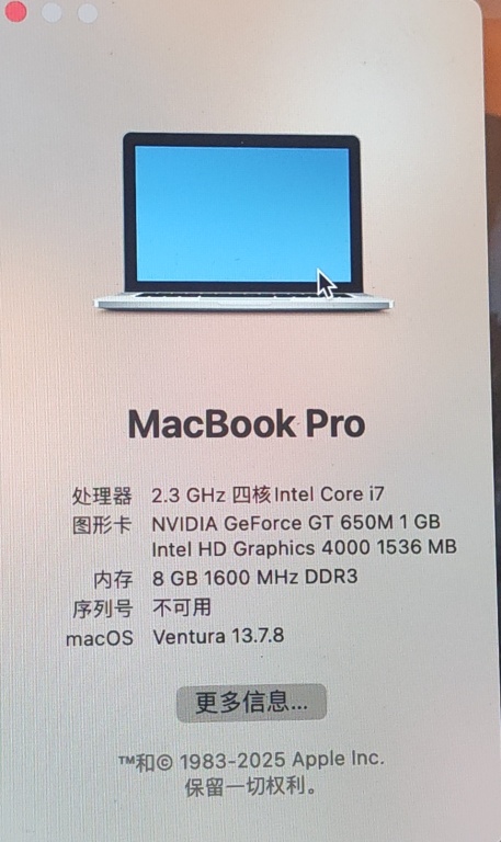

标题: 谁有Blank Board Serializer [打印本页]
作者: laq1357    时间: 2026-3-25 22:31
标题: 谁有Blank Board Serializer
macbook序列号写入软件,谁有帮上传一个呗,有台2012年的A1398,没序列了
作者: 光云    时间: 2026-4-2 09:30
我这里有一个但是比较老,你可以试试行不行
MBPr-2013-BBS.zip
3.06 MB, 下载次数: 5, 下载积分: 下载分 -2 分, 下载 1 次
作者: laq1357    时间: 2026-4-10 21:19
光云 发表于 2026-04-02 09:30
我这里有一个但是比较老,你可以试试行不行
有空帮我传上来呗
作者: 光云    时间: 2026-4-11 00:27
laq1357 发表于 2026-4-10 21:19
有空帮我传上来呗
已经发了呀,就是你回复的这个帖子附件就有啊
