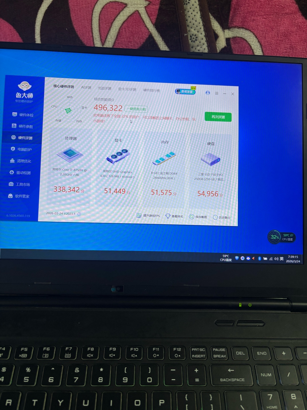

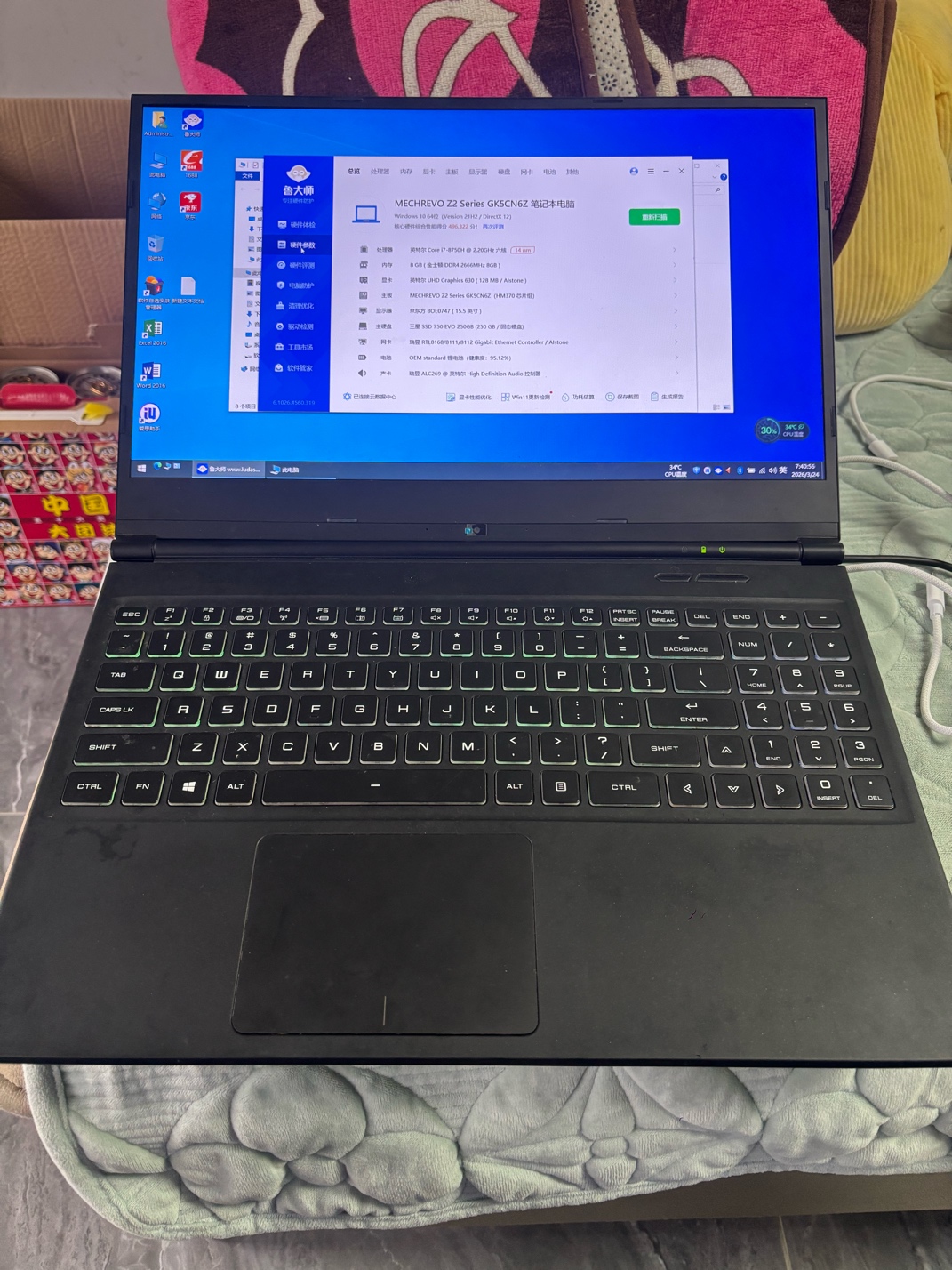

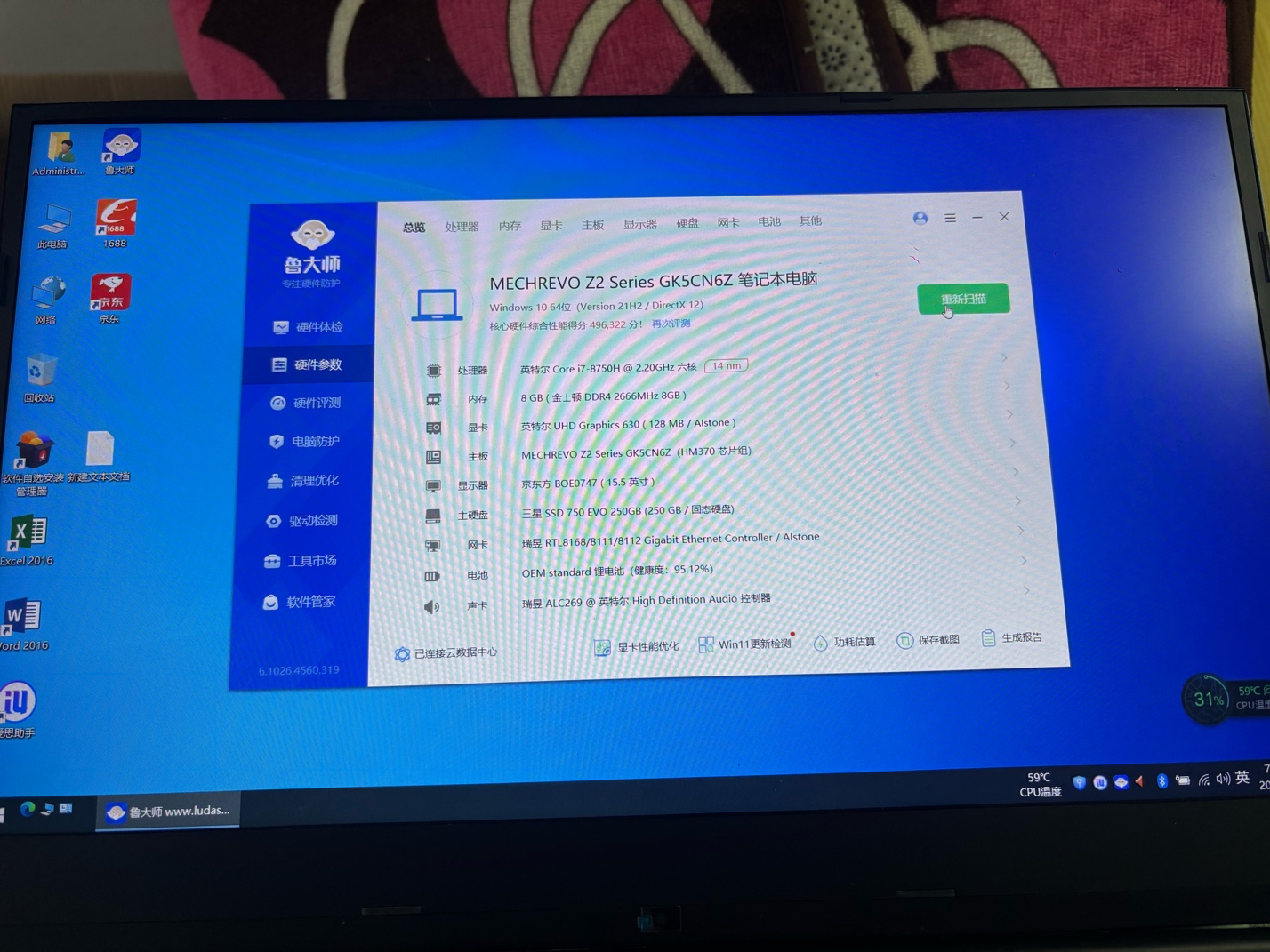

主板开机正常使用,休眠后唤醒键盘就不能用,但是可以用键盘唤醒,唤醒后键盘只能fn休眠键和亮度键可以正常使用,其他按键都没有反应,换了好几个系统,还有win7系统都试过,没有用,刷了官方原装BIOS还有深海幽灵z2官方原装BIOS(系统里刷的)结果都一样,请问大神们怎么破这个故障啊,还有独显坏了,供电都拆了,核心也拆了,有没有影响呢?

键盘都是ec控制的,换了ec芯片和刷了BIOS没有用,最后刷了别的BIOS和ec才解决
