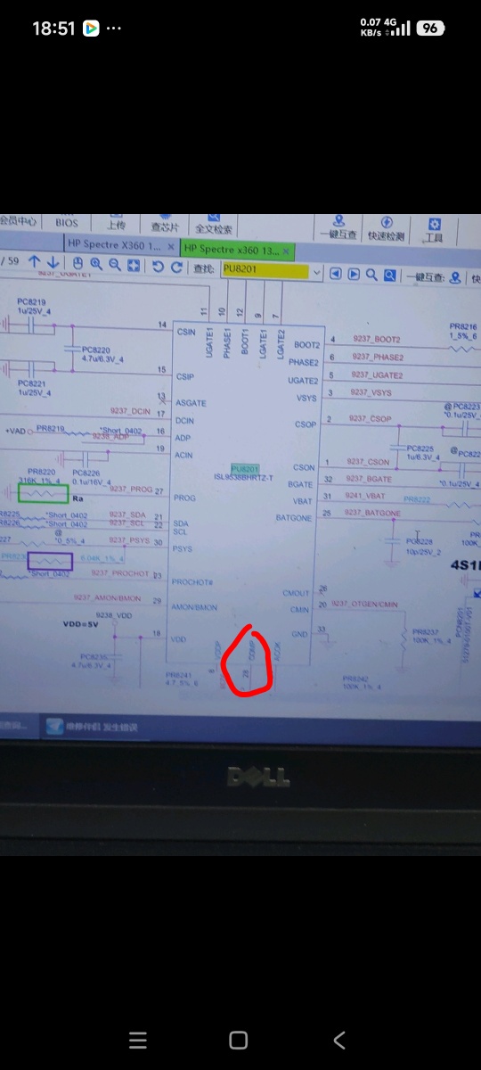

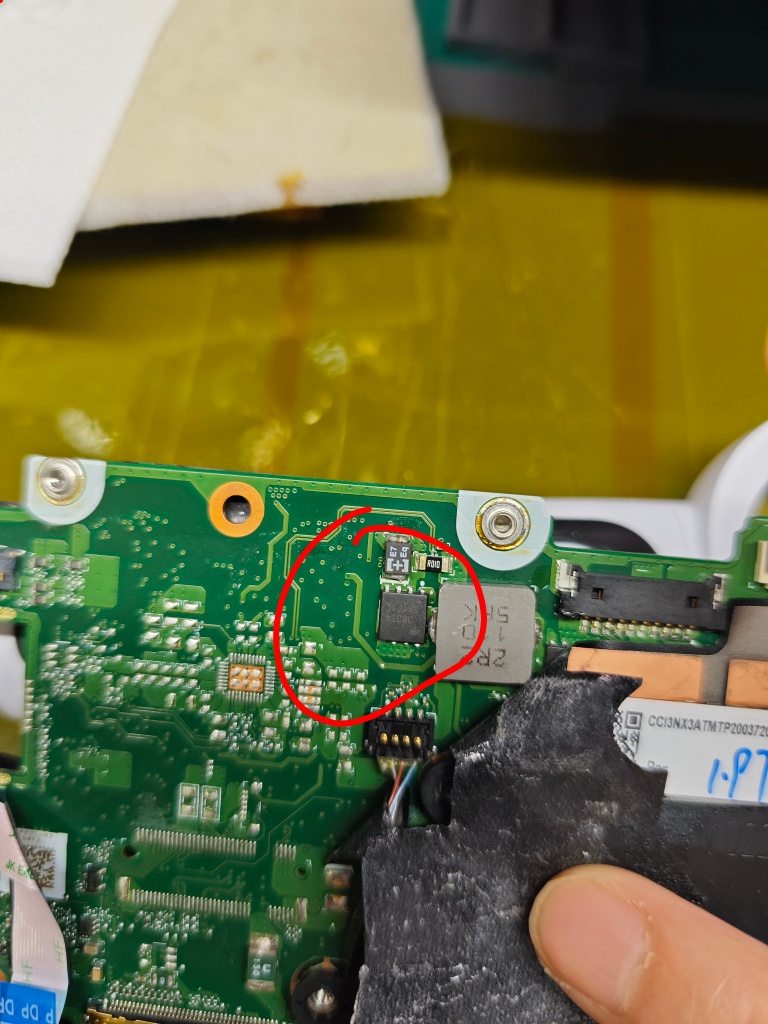

拆开主板仔细听是充电电感发出的声音,不管3 7二十一一套换了 再次开机 还是一个样。没办发只能老实查充电芯片,条件这一查就是28脚电压补偿断开了 结果电压轻轻一挑就飞了 !换完电阻。完美上岸

电阻虚焊了
