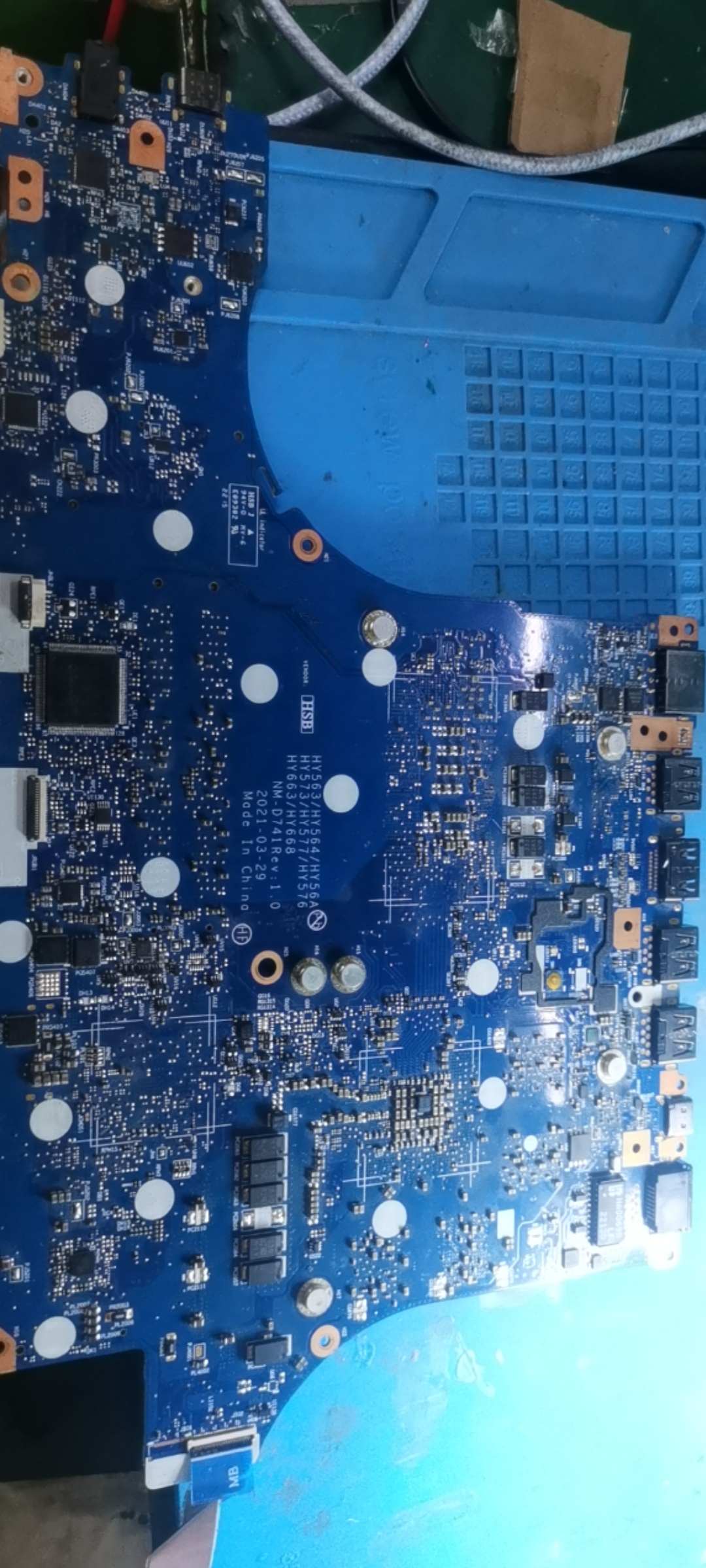

有人知道这个板子上右下角那个升压芯片型号是ae还是ad吗,之前是5v短路报价客户嫌贵去别家了 ,被别家找到短路了但是搞的现在待机乱蹦,换了俩65994ad都一样,之前记得这边是ae的芯片,我这边接到后被商家动过是个ad的芯片,有机器的麻烦帮忙看一下谢谢
作者: 浪里白    时间: 2026-4-17 09:56
搞好了不是升压芯片的问题
作者: 浪里白    时间: 2026-4-29 14:58
找到问题里已解决,修好后还不定时掉电,进过水的机器三修了
,送走了

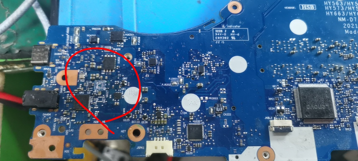

作者: 浪里白    时间: 2026-4-30 15:14
浪里白 发表于 2026-04-29 14:58
找到问题里已解决,修好后还不定时掉电,进过水的机器三修了,送走了
掉电原因一个小电阻变质了,导致一个电压开启不稳定
作者: f170511381    时间: 2026-7-12 17:40
我的也是这样  是哪个电阻 有图吗
作者: f170511381    时间: 2026-7-12 17:41
哪个电阻有位置图吗
作者: xpbzd    时间: 2026-7-27 16:14
你好,那这个晶体管的型号是多少呢,我现在也遇到一台二修的,晶体管被动过了,3V 5V一直跳,不确定晶体管型号。
