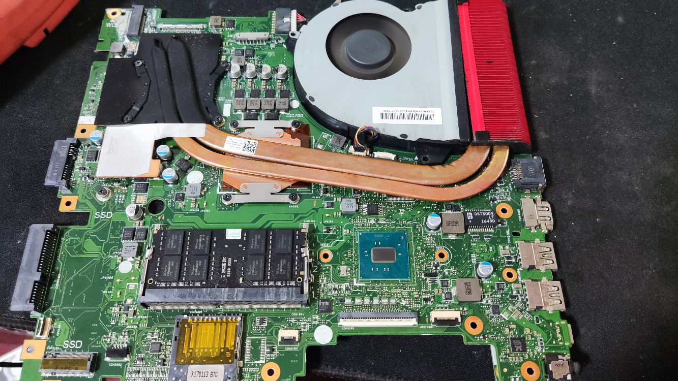

标题: 华硕FX53VD GL553VD 开机电流卡1.4安 两个电感无电压 求指点
不开机卡1.4安  两个电感无电压
有测量图
作者: xikq    时间: 2026-3-23 14:01
这两个都是集显供电
作者: chenjm86    时间: 2026-3-23 14:10
显卡显存供电 呢
作者: 15941384031    时间: 2026-3-25 22:39
chenjm86 发表于 2026-3-23 14:10
显卡显存供电 呢
显存供电出了1.35V 显卡核心供电0.83V 也出了
