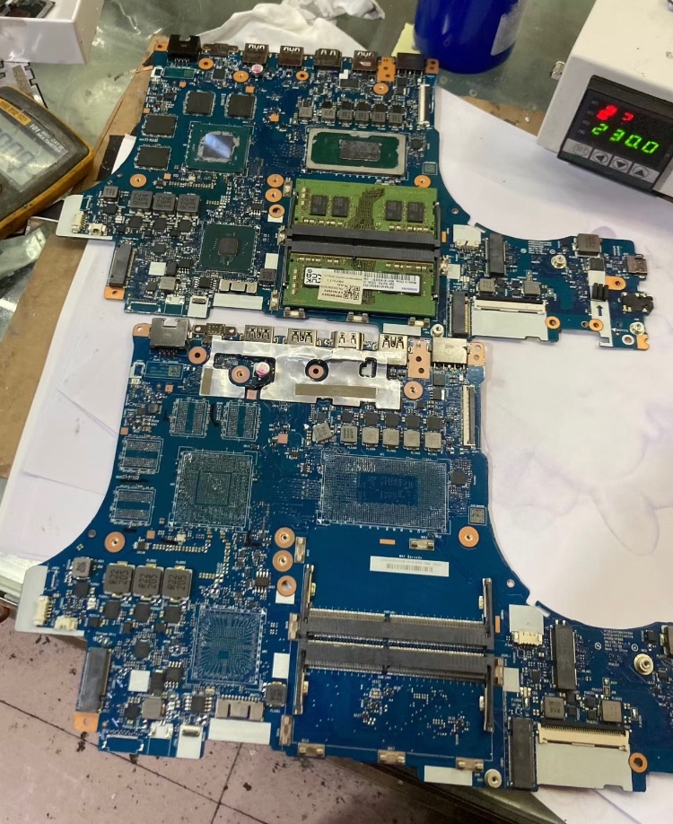

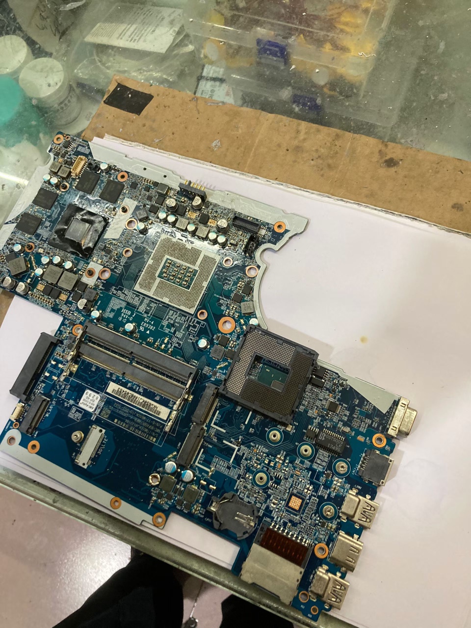

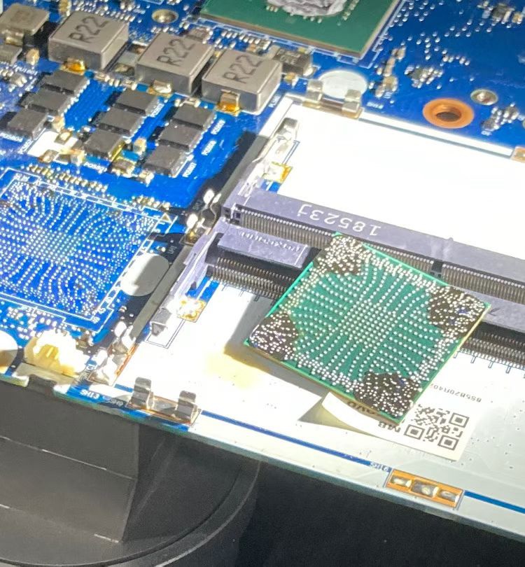

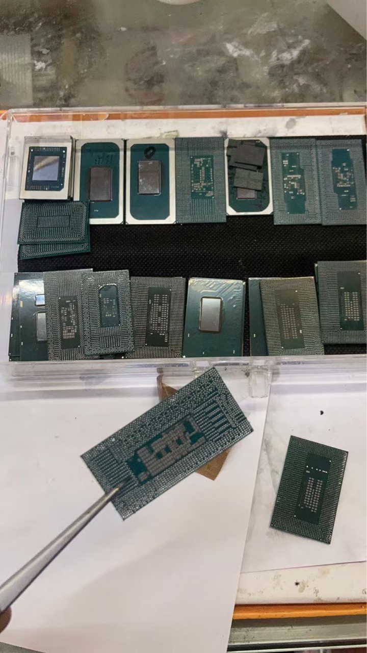

联想黑胶你们觉得难搞吗?现在大部分都是内存CPU一套都需要搞,就是费时间啊。
l[attach]2334907[/attach]锐龙6800H+16G的DDR5真费人。

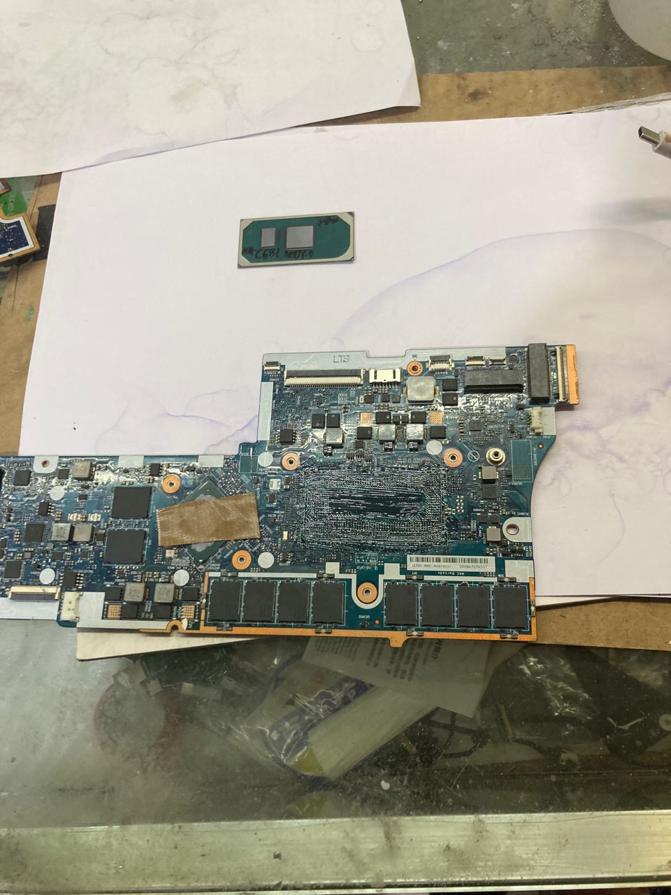

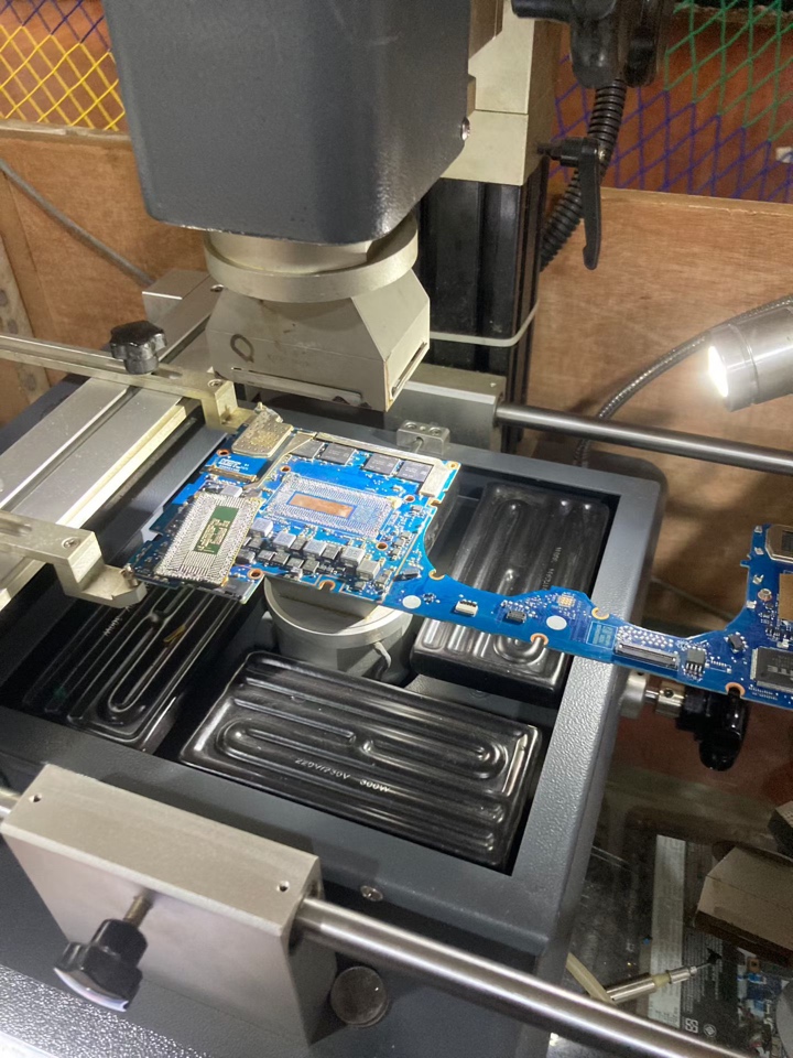

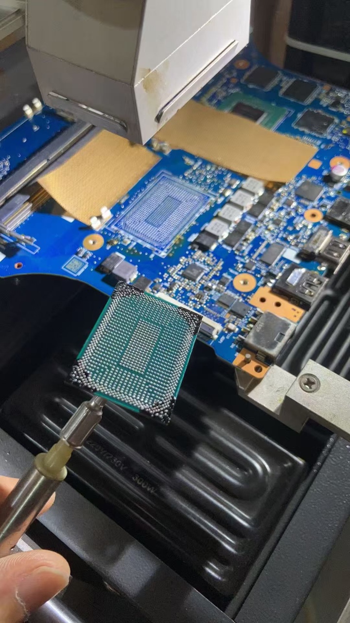

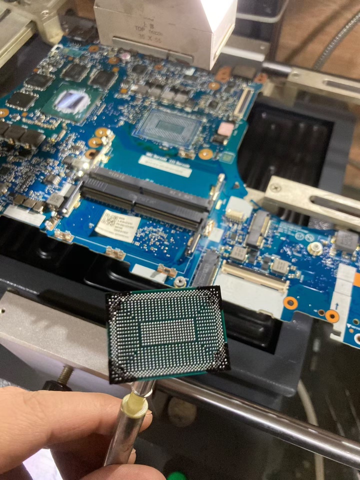

[attach]2334910[/attach][attach]2334911[/attach]这台还差点翻车。还好最后搞好了。虽然搞了很多次这种。如果没有拍照的话今天就真的翻车了。背后的零件被我搞掉了几个电容。下次还是慢一点了。机器多了的时候就慌的一逼。

对的,黑胶不可怕,可怕的是低温锡高温下超容易掉零件,如0201那种平常肉眼都不看见的那种,显微镜下才看得的,做BGA前黑胶一定要拍照还要分辨率很高清的才可以

你Bga 火力不够!
作者: H55    时间: 2026-3-27 18:51
你Bga 加大火力!效果才好一点…… ………..

还有就是低温锡的千万不要贴高温胶带,千万,千万记得;就算他显卡爆锡了最多重植;不然你会怀疑人生的,上次没注意,胶带上有十几个0201的电阻电容;要疯了,最后还是贴上胶带,风枪一个个按压,最后撕开胶带,加固的

是的宁愿全部干一遍,撕下来都会带东西,最开始贴锡箔纸,后面贴黄金胶,到现在只贴晶体上面,一路过来都是泪

搞这种需要具备2个条件才能动手,1,可以报个不错的价格。2,客户愿意接受风险,2个条件缺少一个,就不值得修,不要为了那点维修费一头扎进去

我的BGA是效时的,用了十几年了,现在235度拆黑胶都费劲

费劲就再加高一点。我现在用的还是20年前的老机器,做拯救者下温区都要开到300多度,我都怕烧着了

什么品牌BGA这么精致,主要是拆黑胶效果不错,你设的温度高吗?主板会不会变色

只要不掉点就好搞   有大面积连锡可以涂绿油网   我一般都是290度猛干确保主板不掉点

我还花了三百块钱买了BGA曲线,让胶留在芯片上,,,,,,,,
