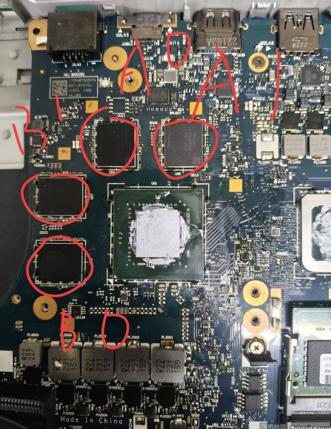

联想Y7000 花屏,扫完后测试后。求助大佬们,怎么定位坏的显存位置

重置左边那2颗显存 , 我之前 做核心没好, 做那2个显存好的
作者: 84106846    时间: 2026-3-22 14:47
标记点的对角开始
作者: 臭豆腐    时间: 2026-3-22 14:51
84106846 发表于 2026-3-22 14:47
标记点的对角开始
显卡主芯片第一脚逆时针A0 A1 B0 B1吗
作者: 84106846    时间: 2026-3-22 18:29
PCB上白色三角形的对角
作者: 臭豆腐    时间: 2026-3-23 11:18
84106846 发表于 2026-3-22 18:29
PCB上白色三角形的对角
好的,谢谢
作者: 修机客    时间: 2026-3-24 10:49
大师是这样的顺序吗?谢谢!

左边二颗显存全换了还是花屏,扫显存还是B0报错

作者: 261614757    时间: 2026-3-26 05:43
核心虚焊再怎么焊显存也是报错
作者: 我有我自我    时间: 2026-3-26 07:38
我用的绝招在你还来回测试跑的时间 早早已经修好了 、这个测过来那个测过去直接全套重做就半小时时间、若是不行先换套显存再换核心 、现在修机都是 快准狠 、
作者: 臭豆腐    时间: 2026-3-26 10:25
全部重做后还是花屏,才想着是不是哪个显存坏了,用软件扫显存的
作者: lilele    时间: 2026-3-26 11:39
核心也坏了  这种
作者: 哈斯奇    时间: 2026-3-27 08:57
全部重做,还是花屏就是核心挂了

作者: 臭豆腐    时间: 2026-4-8 10:25
又重做了一遍显卡核心可以
