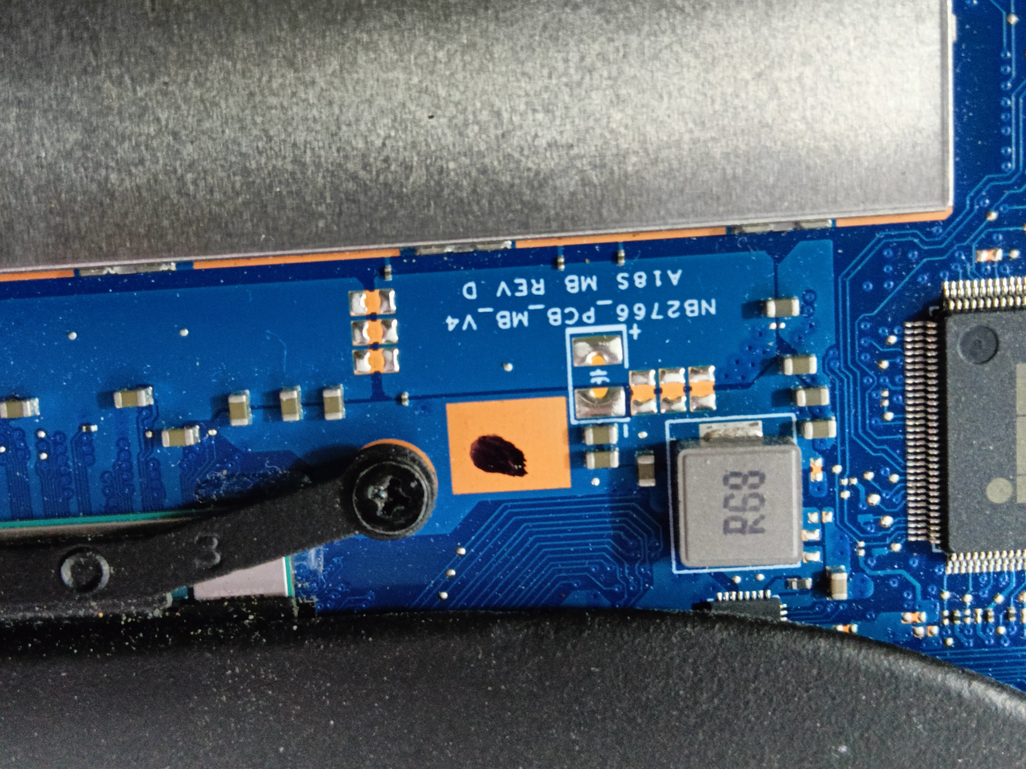

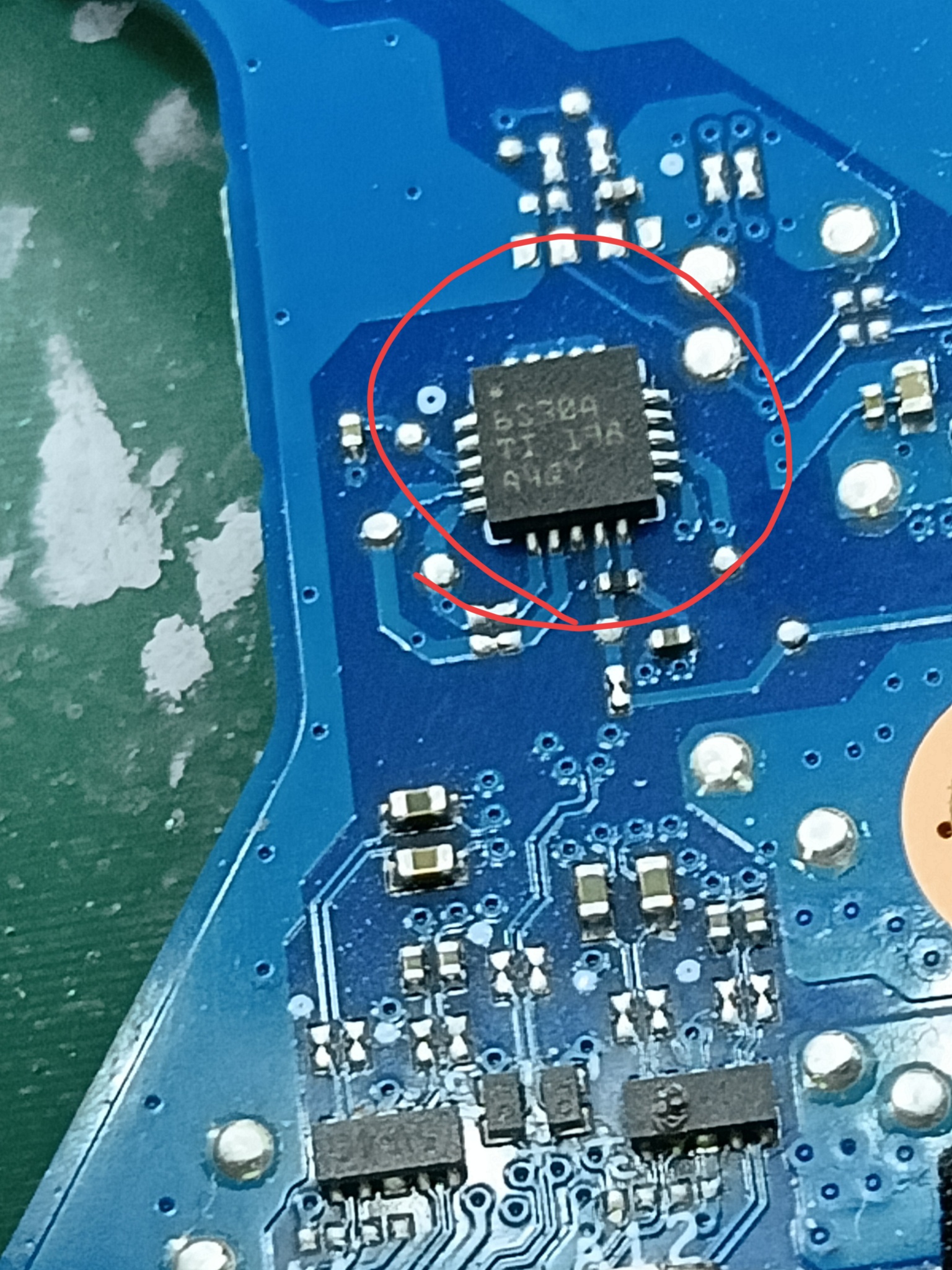

小米NB2766不升压,换了TPS65994之后能升压但是不开机,偶尔能充电,红圈标记的芯片换个原厂的就可以最好搬料板
