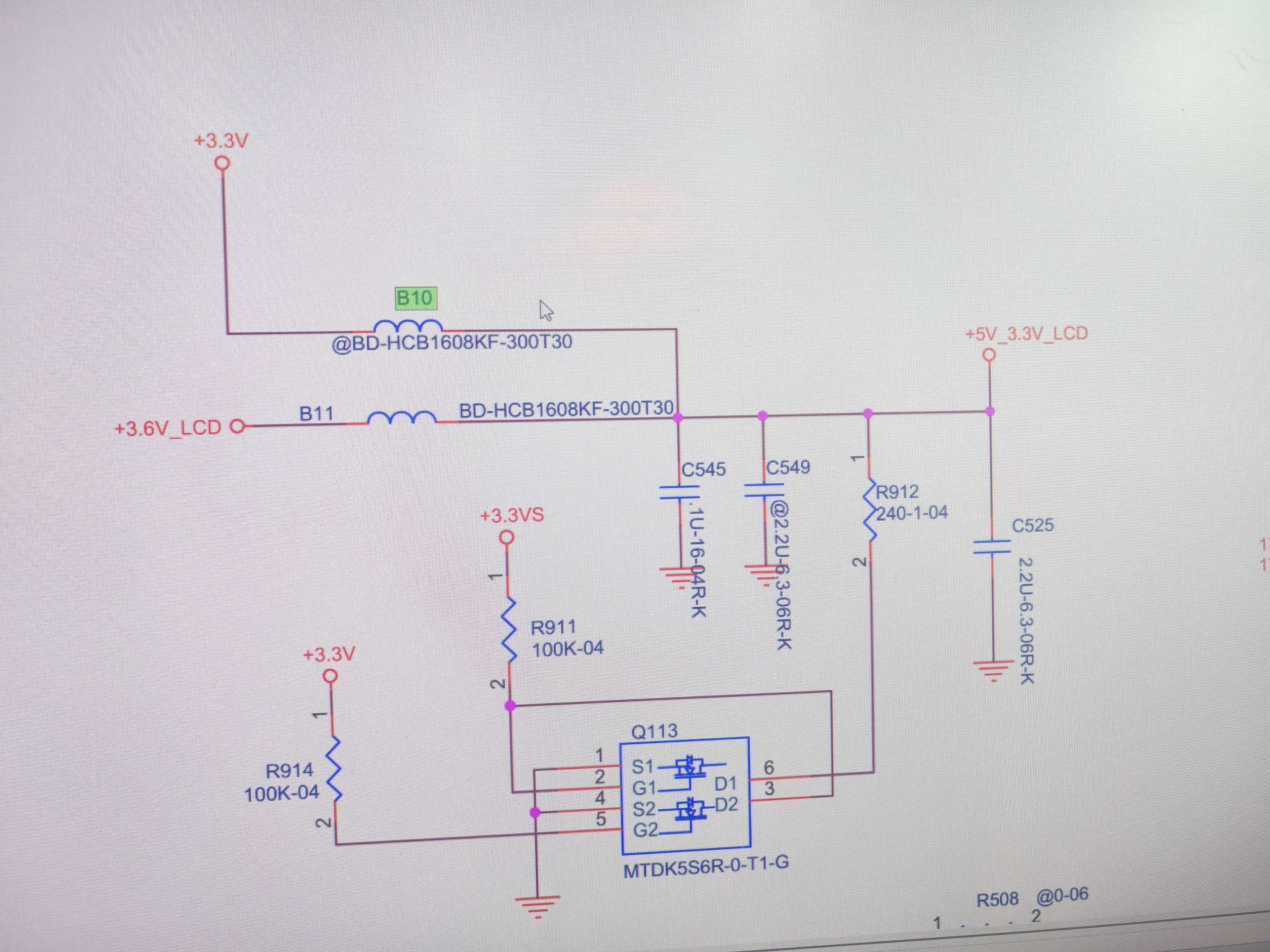

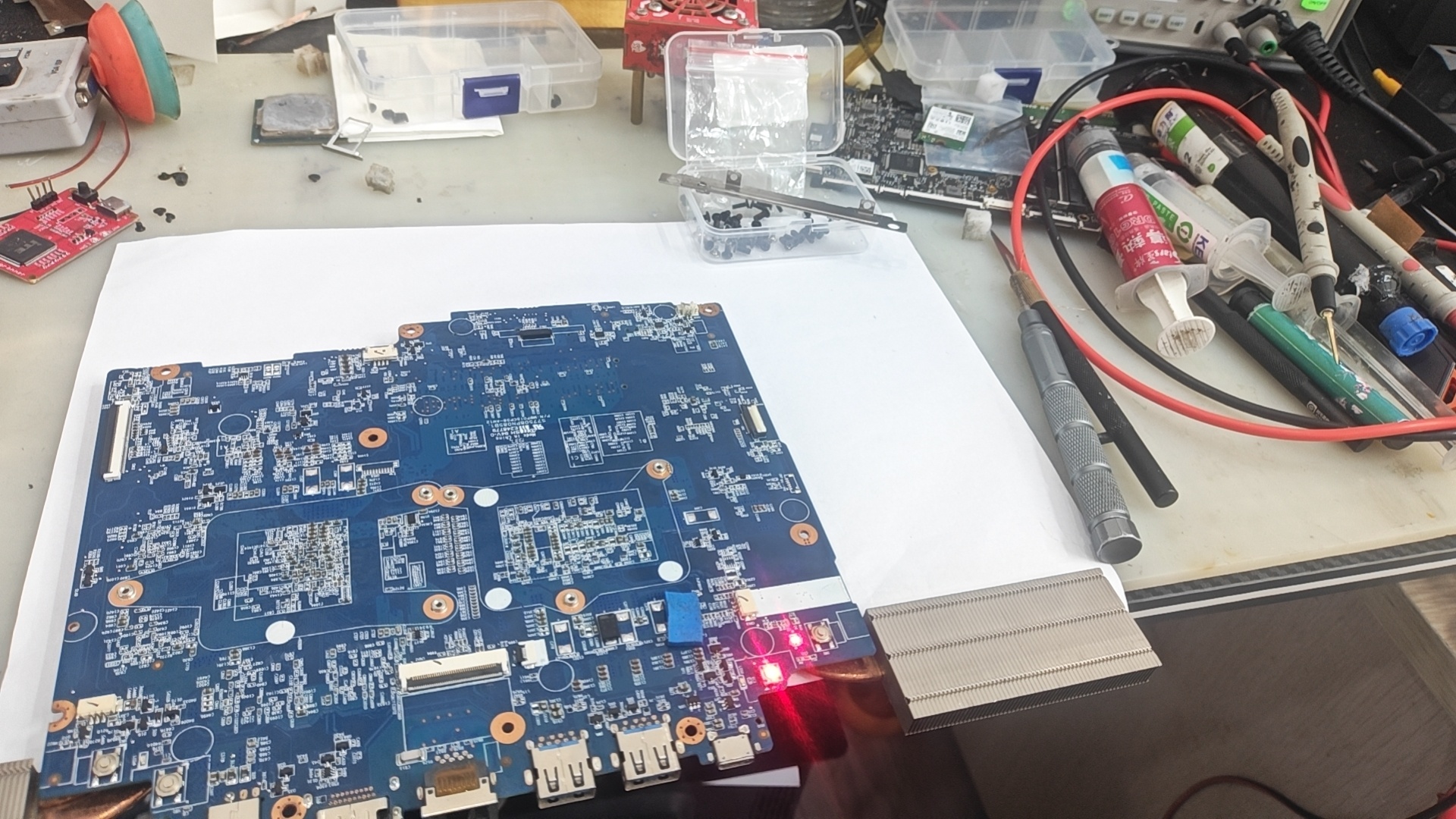

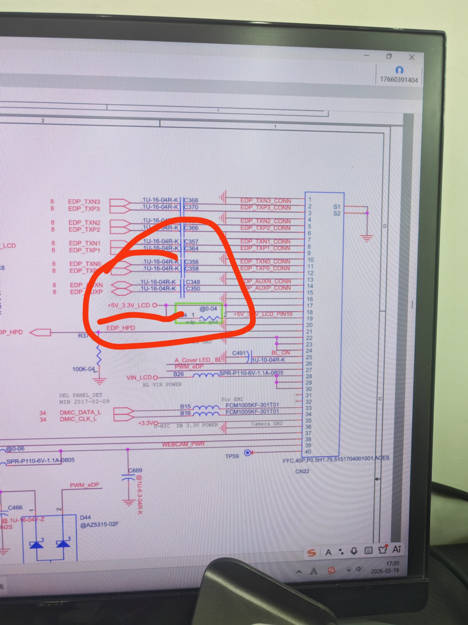

接到一块同行送来的板子,故障描述是3V短路,同行更换南桥后可以正常开机,但是屏幕不显,
到手确认故障描述无误之后,先换了个屏幕,故障依旧,打开图纸看屏电路,发现缺少一组3.3VLCD
懒得查了,直接给Q113摘了,B11挪到B10位,
接上屏幕,成功点亮,主打一个懒狗
