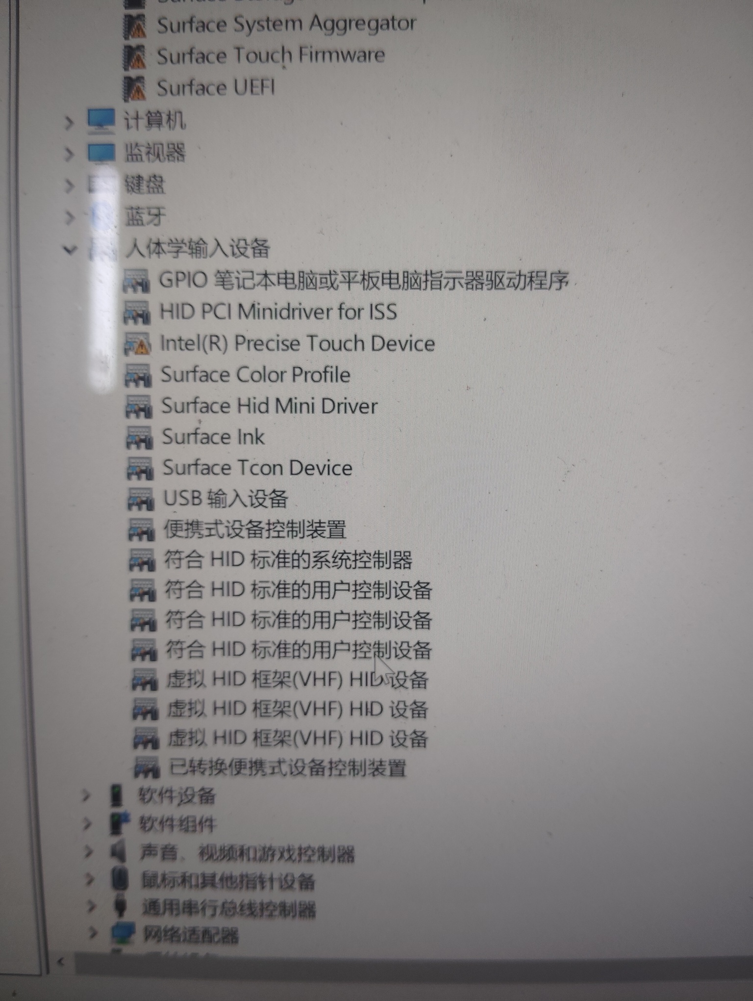

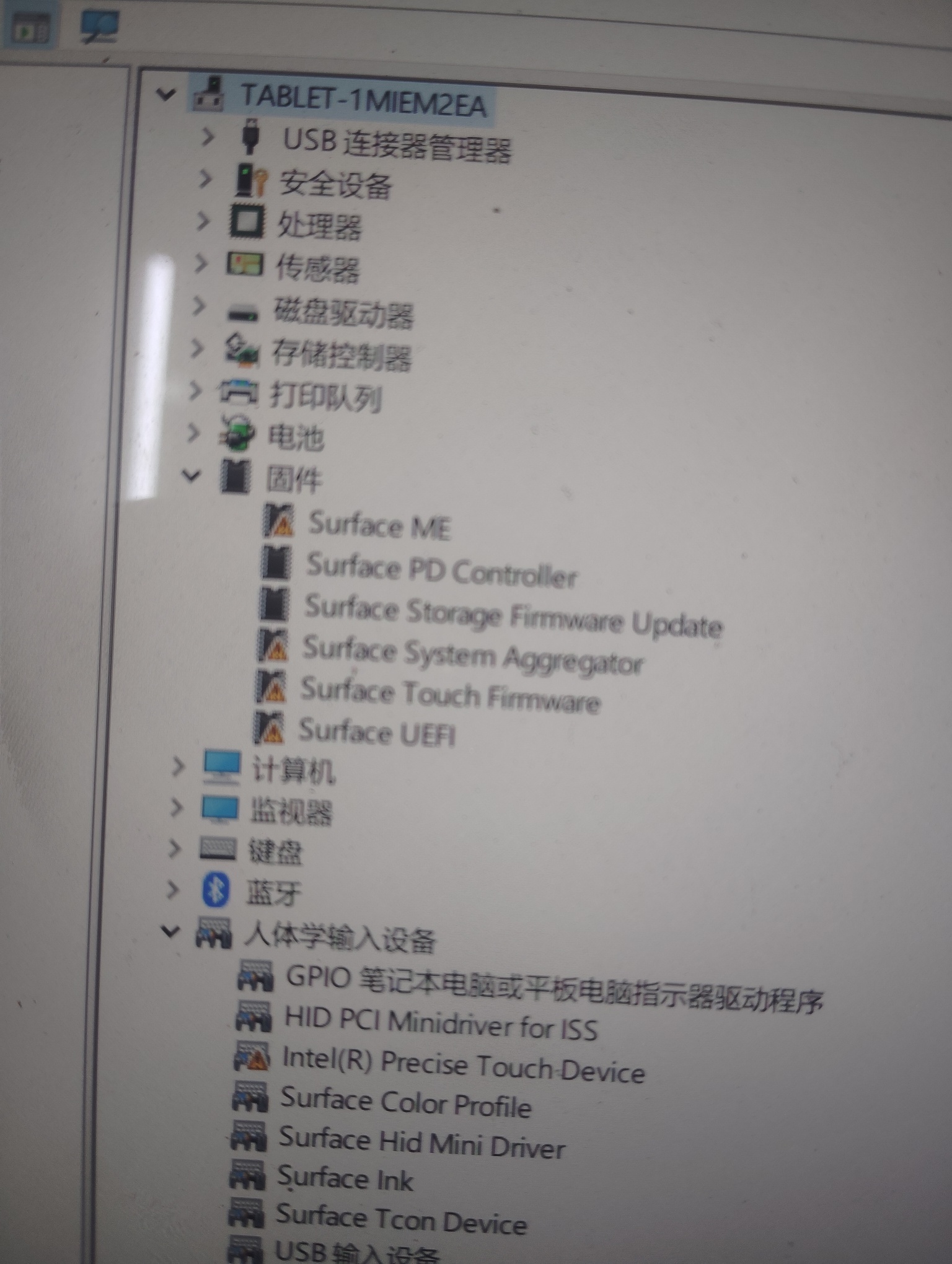

Surface pro7有老哥知道为什么重装系统,Surface me和Surface uefi报错感叹号吗?之前用pe时候屏幕还可以触控,结果我选错了系统选到pro3的系统还原。装完之后就没触控了。无论是怎么重装备份驱动,Windows系统更新通通没用。还没把触控旧回来吗?看论坛有得用原厂bios可以试试,不知道弄真的吗?

这有啥说的,直接装原型号系统啊

装原厂系统

用了官方镜像也是掉驱动
要刷bios吧

用过官方镜像重装win10,win11无解

更新bios 试试呢???
