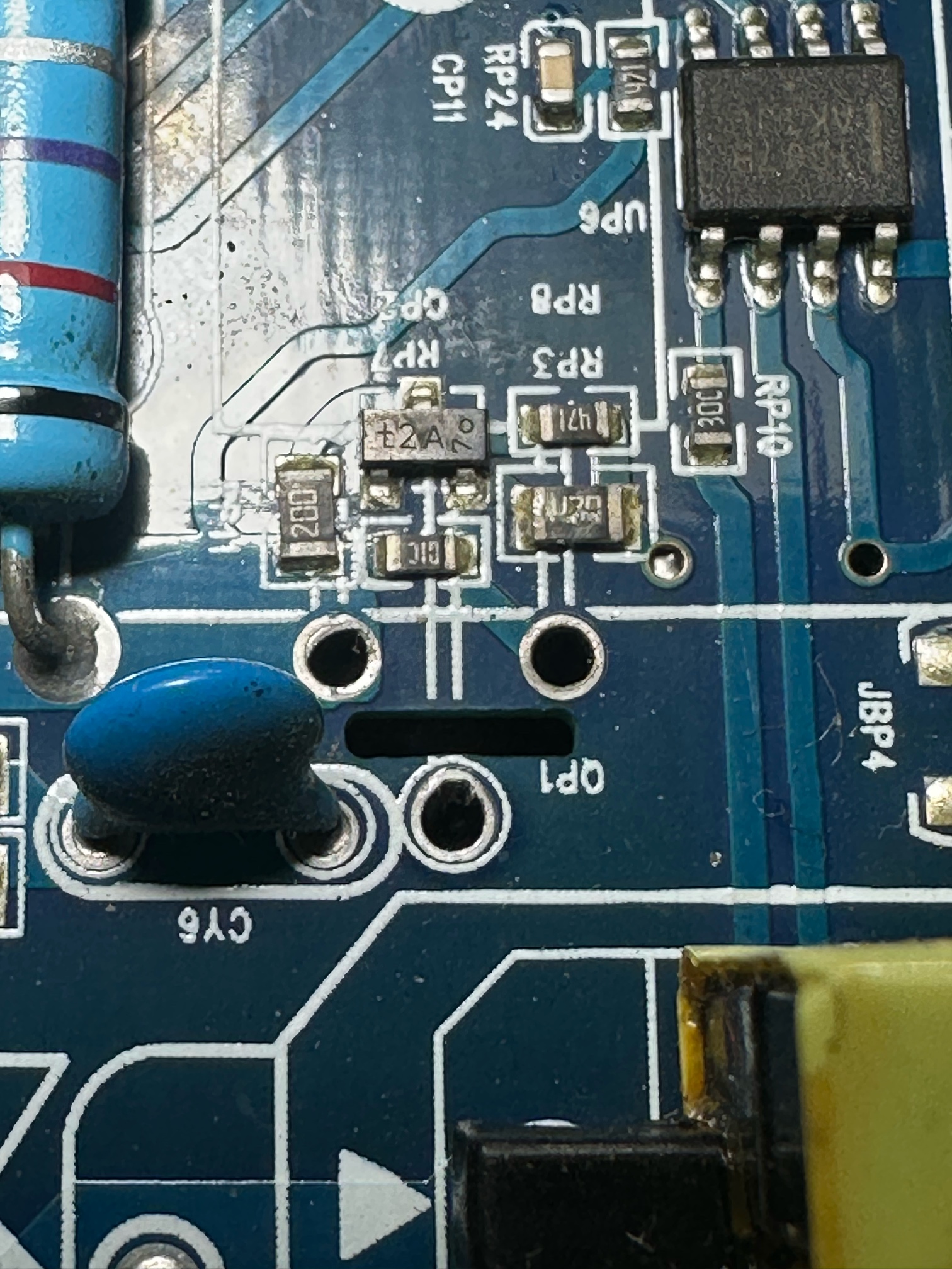

有没有大神看得出这个电源板这个位置是多大电阻吗?电视机板开关电源位置!

目测 标注像  470
作者: 精诚维修luoluo    时间: 2026-3-17 17:17
有点像470,无电视型号吗?
作者: 许总工程师    时间: 2026-3-17 17:49
这几乎可以肯定就是470标记,47欧的。
作者: VXpWYnBw    时间: 2026-3-18 15:05
一般多用22欧
作者: u1575633    时间: 2026-5-19 21:47
作者: u1536125    时间: 2026-5-20 09:39
47R。  这种板色貌似是 乐视电视,但芯片型号 NCP 1607B?/
作者: 武林推手    时间: 2026-5-20 10:30
这个目测标注:不是470就是420.再仔细些看,电阻数标三个数字的中间数字底部有白横线,所以更趋向于数字2,即:420.建议再拍板上有470和420的贴片电阻对照来看,或拍清晰整张主板也可以的,因为很明显这些电阻不太像一个配件厂家提供的,字体多异。给判断增加难度,供参考!

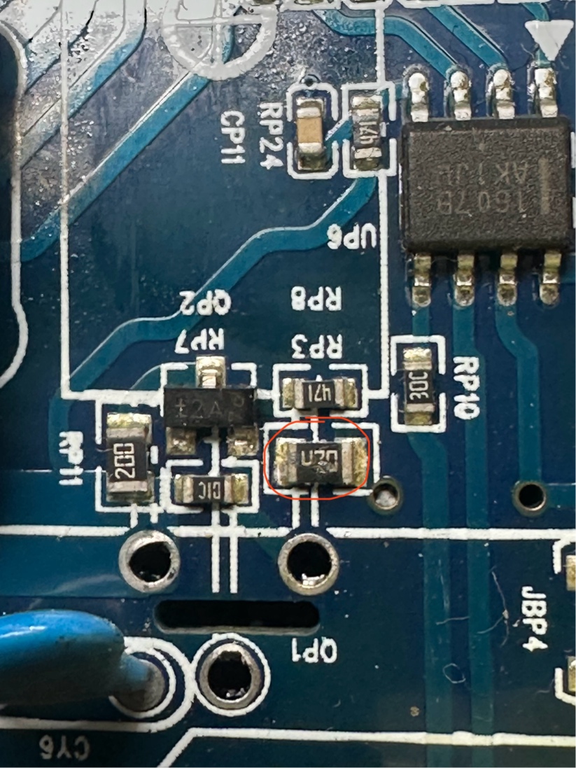

作者: u1536125    时间: 2026-5-20 10:50
武林推手 发表于 2026-5-20 10:30
这个目测标注:不是470就是420.再仔细些看,电阻数标三个数字的中间数字底部有白横线,所以更趋向于数字2, ...
注意对比左边20欧,显然更象是47欧。再说了,47欧比42欧的电阻在电路板出现的机率高得多
作者: 武林推手    时间: 2026-5-20 11:05
我也趋向于47欧。但被'7'下的白色部分干扰了一下,其实是什么不是很重要。最关键给兄弟一个判断是重要的,呵呵!他是最后确认者。
作者: 天奇电脑维修    时间: 2026-5-20 17:24
470 也就是47欧的
作者: 马瑞双鱼    时间: 2026-5-22 18:41
应该是470的       !
作者: 百花村软件园    时间: 2026-5-25 12:08
是470
