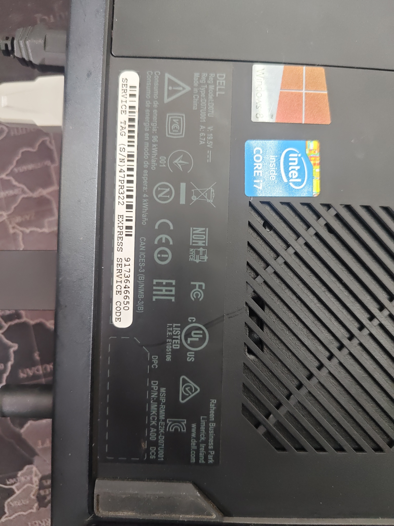

戴尔D07U 通病,bios电池没电不过自检亮灯5次黄灯,换电池,刷bios即可解决
