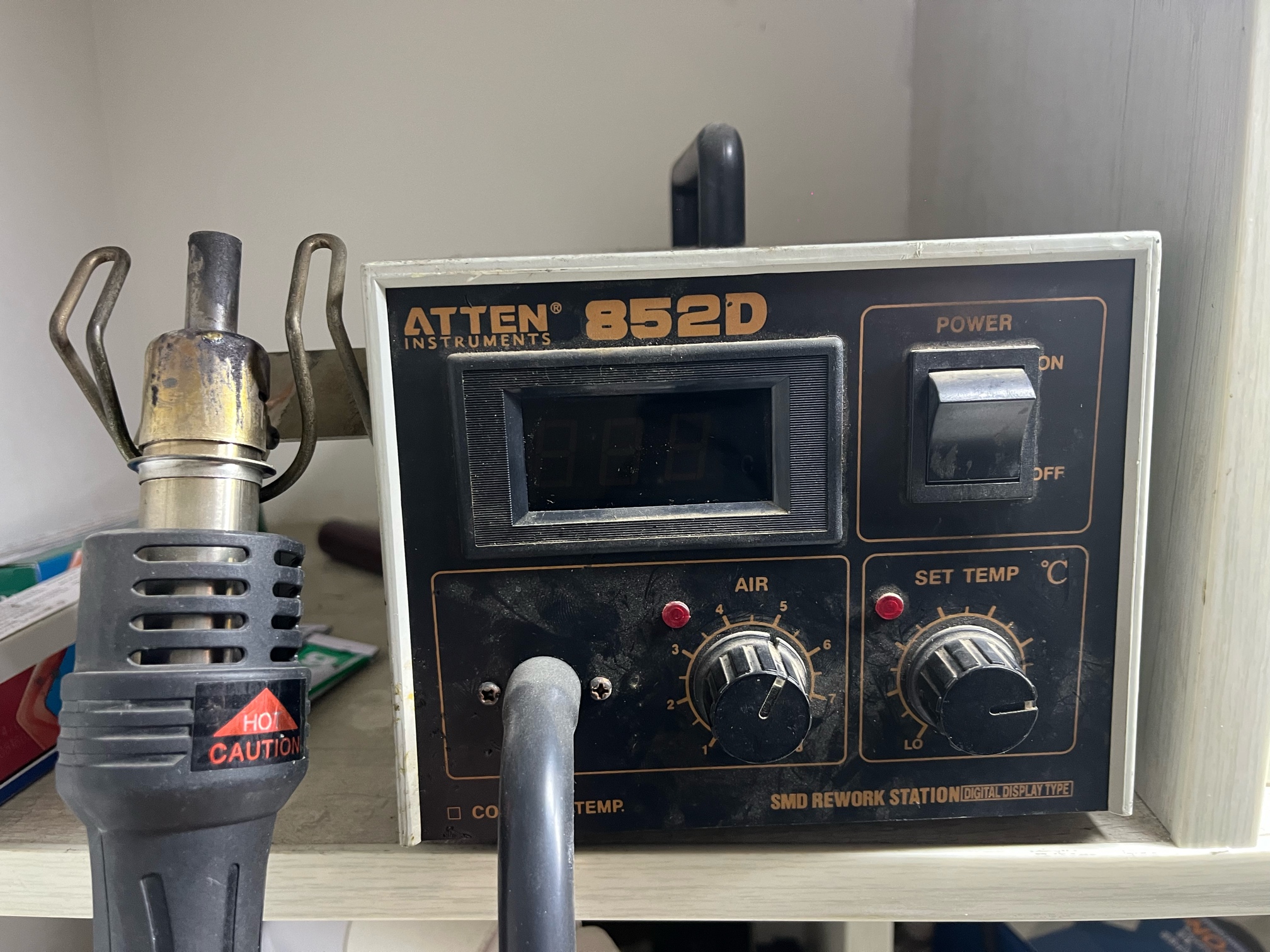

标题: 关于新款游戏本的元件焊接问题 [打印本页]
作者: intelgg    时间: 2026-3-13 09:12
标题: 关于新款游戏本的元件焊接问题
我用的是安泰信852D,维修量20台/月不太大,这2年新款游戏本比较多,感觉这个热风枪开到420修这种板子吹个小电阻电容都费劲,换电源芯片要是不用预热台吹10分钟也下不来,风枪没问题修普通轻薄本开400就行了。各位大哥有好的建议吗?或者按我这种维修量给推荐个好的
作者: 我锋我有型    时间: 2026-3-13 10:10
快克861DW,至少这个起步
作者: 盛娟清铖    时间: 2026-3-13 10:18
我一般加大温度   460 不够再加
作者: intelgg    时间: 2026-3-13 10:19
我450多吹一会板子就弯了
作者: bskllibo    时间: 2026-3-13 11:57
这个不行,兄弟上861哇
作者: hyy    时间: 2026-3-13 16:39
买个好一点的就行了
作者: 光云    时间: 2026-3-14 00:06
我也是开420度,60的风速,轻薄本还好,游戏本也是要吹很久我用的风枪是鑫白光的861DW(外观和快克861DW差不多但是感觉不如快克)
作者: liyanchenshizhu    时间: 2026-3-14 07:31
主板散热太好了下面用个修显卡的那种预热台开个一百多两百度,麻烦是麻烦点但是风枪可以开很低
作者: nazitora    时间: 2026-3-14 07:54
换好的风枪,或底下开预热台,或烤箱预热再吹,高温长时间死吹容易把板子烤黄,搞变形搞鼓包
作者: wks123    时间: 2026-3-14 11:30
是你风枪的问题  我的也是852D  430度游戏本供电芯片等 很好吹下来 风力开大点
作者: hbsygst    时间: 2026-3-14 13:09
一两百块钱的868就可以了 我都是直接开到450
作者: laowu8788    时间: 2026-3-14 15:38
861DW............
作者: zbok1228    时间: 2026-3-14 21:04
疯抢不行啊   换吧
作者: qq858883105    时间: 2026-3-14 22:26
460 不够再加
作者: intelgg    时间: 2026-3-15 13:07
基地的福窝风枪怎么样?有用过的吗?
作者: zfucn    时间: 2026-3-15 18:12
只加温度没用,得加钱才行
作者: laq1357    时间: 2026-3-15 22:26
我遇到最难拆焊的板子,是汽车电脑版,那散热,无敌了 焊好久才能焊好
作者: 孟州老张    时间: 2026-3-20 20:38
990AD一直480吹
作者: wangshuai007    时间: 2026-3-24 10:12
861  一直 500度吹  你的风枪估计温度不够  500度吹的时间短一样
作者: wgjkgd    时间: 2026-4-2 16:28
我用的赛克852D+,好几年了。现在游戏本芯片开 480度要好久才能拆下来,感觉风量和温度都不怎么行了。
作者: 天天修机    时间: 2026-4-2 16:50
我用的858+鹿仙子 500度吹1-3秒芯片就出来了 主板不会变形也不会脱焊
作者: ck530    时间: 2026-4-7 10:50
我原来也是这个风枪 后面换成快克862DW还行。
