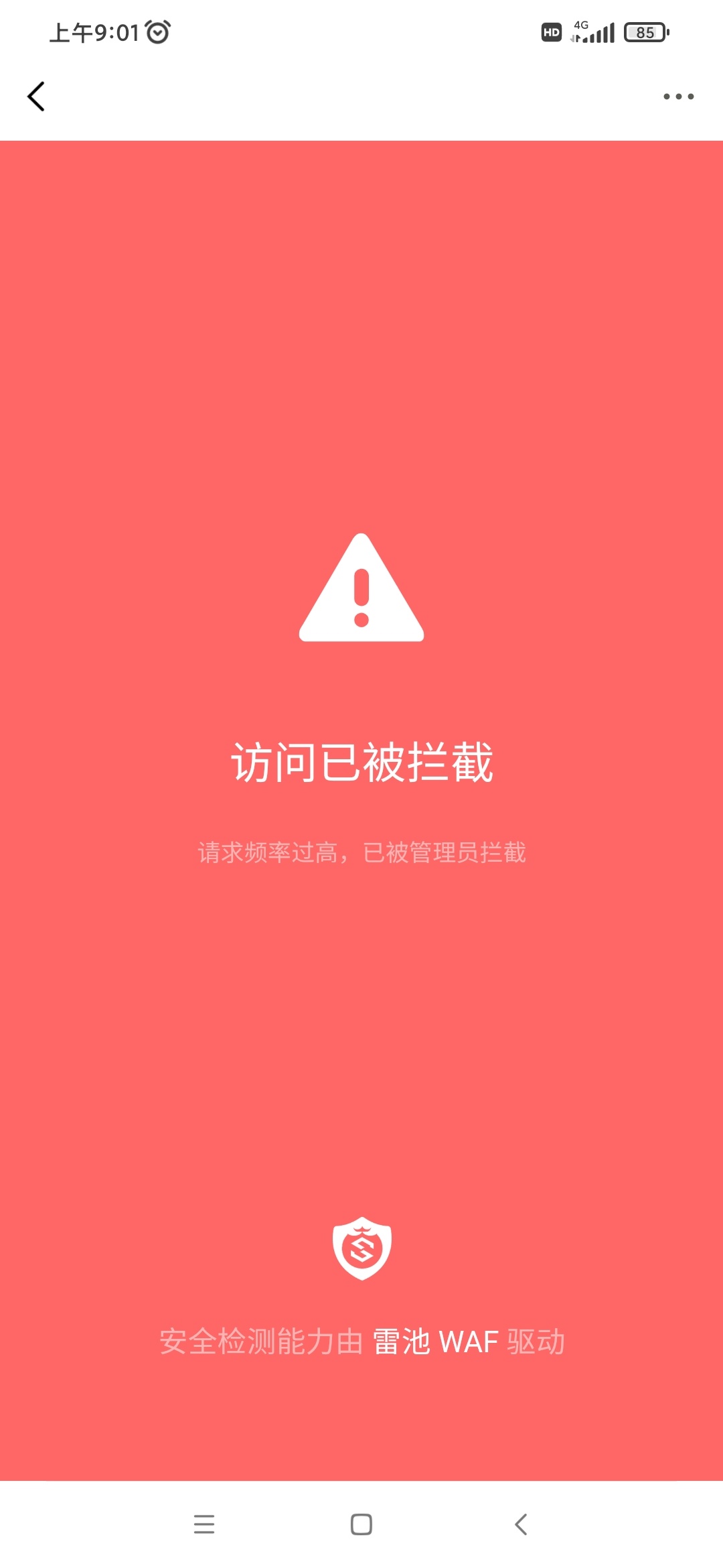

可惜了,现在迅维搞个什么防火墙,我用手机想打开楼主给的链接,结果被拦劫,打不开。
