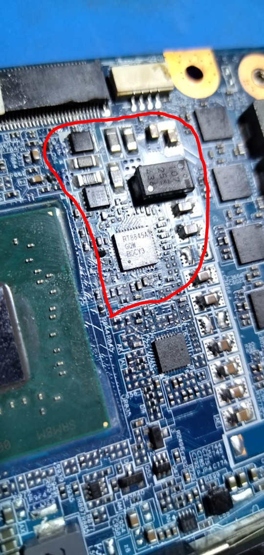

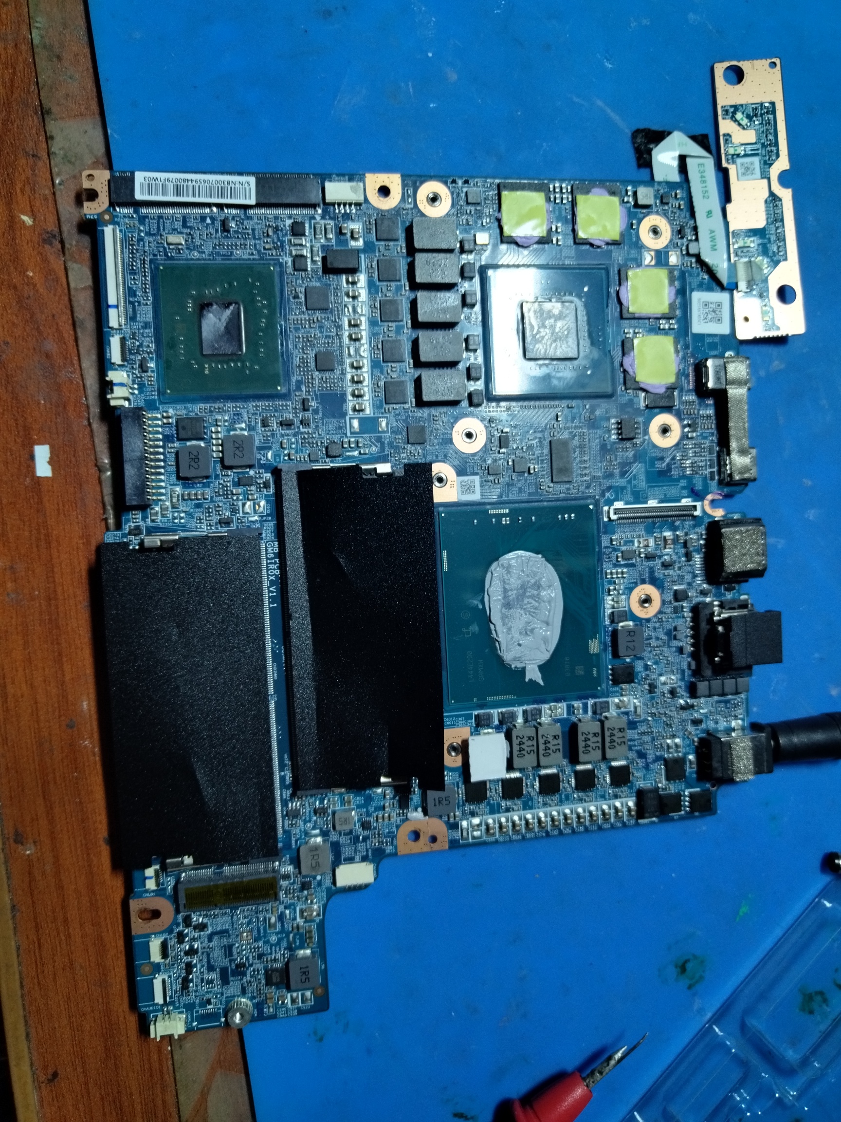

客户拿过来一台宏基机械革命来修,接手,通电不能开机,客户急用,要我当面拆开看,他说在长沙修了2k多用几天后不行了,他要急着办公用,开干

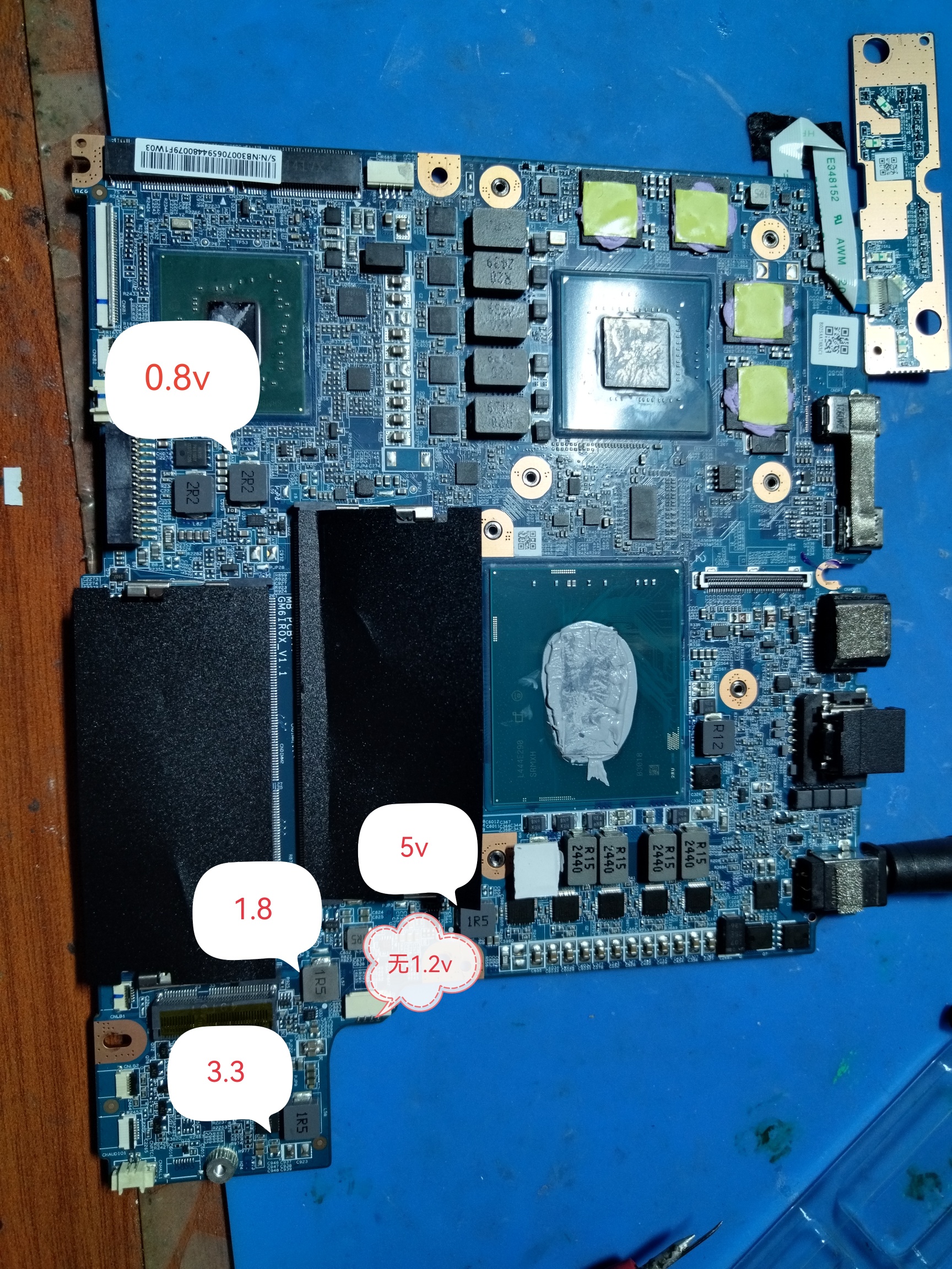

,拆机裸板通电,3/5v正常,开机不久后掉电,电流0.05上不去后掉电,检查桥供电,内存供电,总线供电,都正常,就开机不久后掉电,在鑫制造上搜板号R08-XN11 结果没图纸,东瞧瞧,西看看,把那两个小mos拆下来量,没击穿,板子上量是通的,又把它焊上去,通电竟然触发跑电流了,cpu发热,心里不知多高兴,把电源关了,去吃饭,吃饭后又过来通电看能不能触发开机,结果通电后又跟开始现象一模一样,电流0.05后掉电,一开始傻眼了,后来加焊供电芯片rt8845A和电容后,又能通电触发,电流跑起来顺畅,冷却后多次通电,都能触发,我想这下问题应该解决了

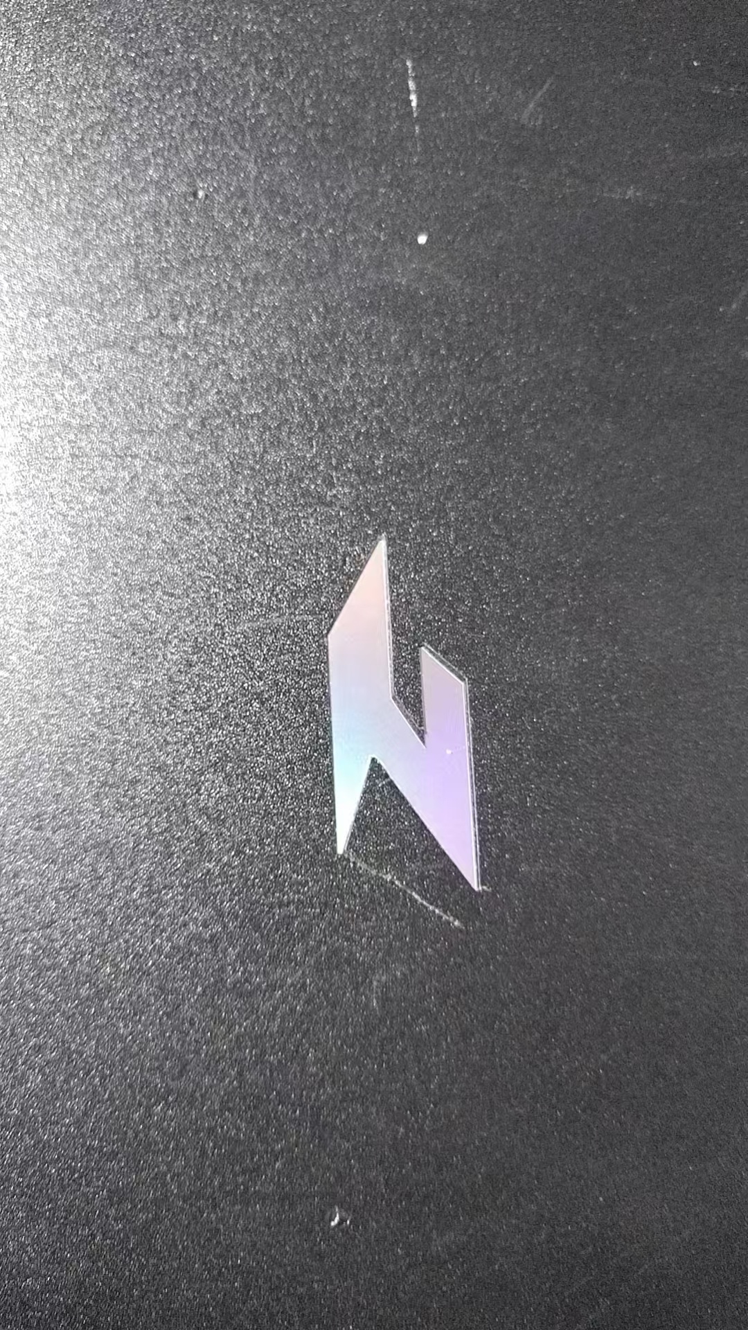

作者: c7795    时间: 2026-3-9 08:02
更正,客户贴了膜,机器是宏基《暗影精灵7》
作者: 陈三公子    时间: 2026-3-9 08:47
是宏基ACER没错,但不是暗影精灵系列的,暗影精灵 是HP的,更正了还是错的
作者: 维派科技    时间: 2026-3-9 11:21
应该是宏基飞行堡垒7
作者: XkS3485    时间: 2026-3-9 11:26
路过学习了。。。。。。
作者: c7795    时间: 2026-3-9 13:24
陈三公子 发表于 2026-03-09 08:47
客户说得,贴了膜看不到

是电容不行换了还是只加焊?

84106846 发表于 2026-03-09 16:29
是电容不行换了还是只加焊?
供电芯片和电容加焊,顺便mos也加焊了
作者: 1437181999    时间: 2026-3-10 20:43
供电芯片也能虚焊

作者: 小博士123    时间: 2026-3-11 23:35
这是cpu供电芯片吗?
作者: c7795    时间: 2026-3-15 14:55
redfish133 发表于 2026-03-11 09:37
恐怕没找到问题。
加焊芯片用不了多久又出问题,最后把桥加焊搞定,售后比线下的更黑,2k螺丝都没动,直接2k
作者: 我太阳维修    时间: 2026-3-16 21:54
八成是桥的事情  离桥那么近
