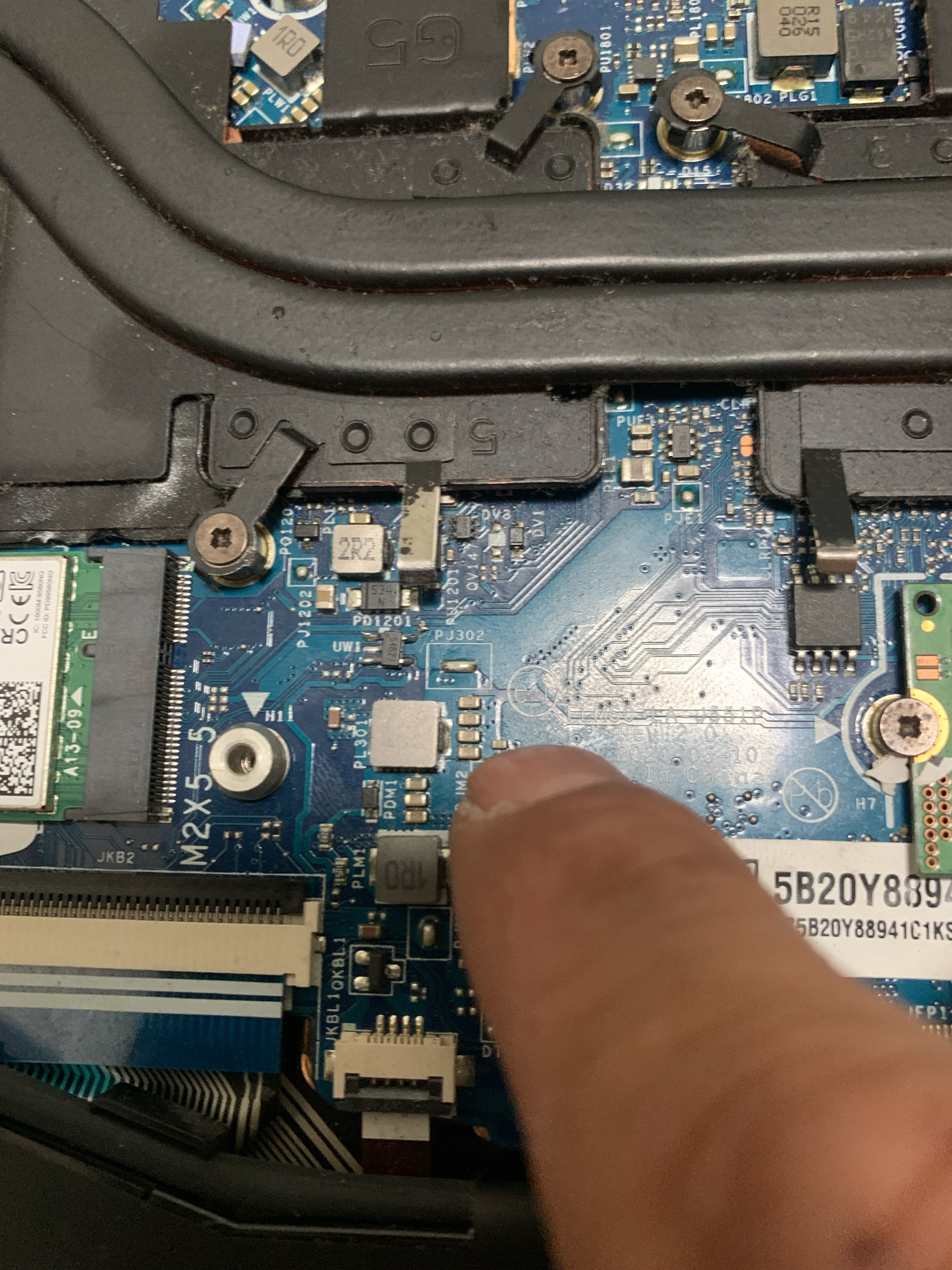

Lenovo小新Air-14llL2020笔记本超薄,由于平时发热,自己买了小风扇准备加装,将原来风扇插头拔出,插上买的风扇,再接上原风扇,买的风扇不转,于是对换了正负针,结果电源指示灯不亮,感觉是烧了,pl301电感一直发热,现在不知道哪个烧了,师傅们看到了指导一下,另外这个电感只能看清1R多少,后面的数字看不清

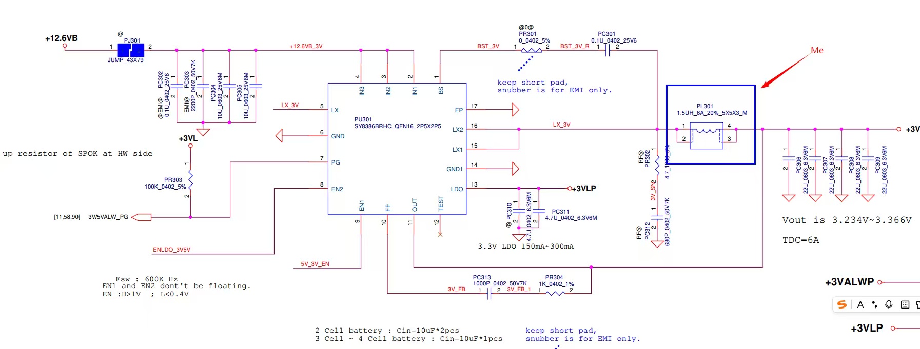

huyajieai 发表于 2026-03-05 16:17
我的是k321p的主板 Air14 2021。原理给你
3v短路,南桥或EC挂,板U一体的直接报废。
点评
3v短路,南桥或EC挂,板U一体的直接报废。  详情 回复 发表于 2026-3-5 22:15
