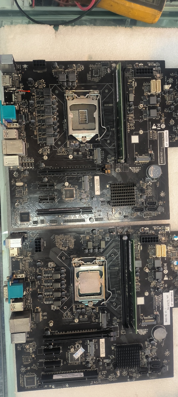

清华同方的超越E500,CPU供电上管一组烧坏,换了上下管,换了RT9605芯片,上i5的CPU可以正常使用,上i7的CPU还烧上管6414A,
