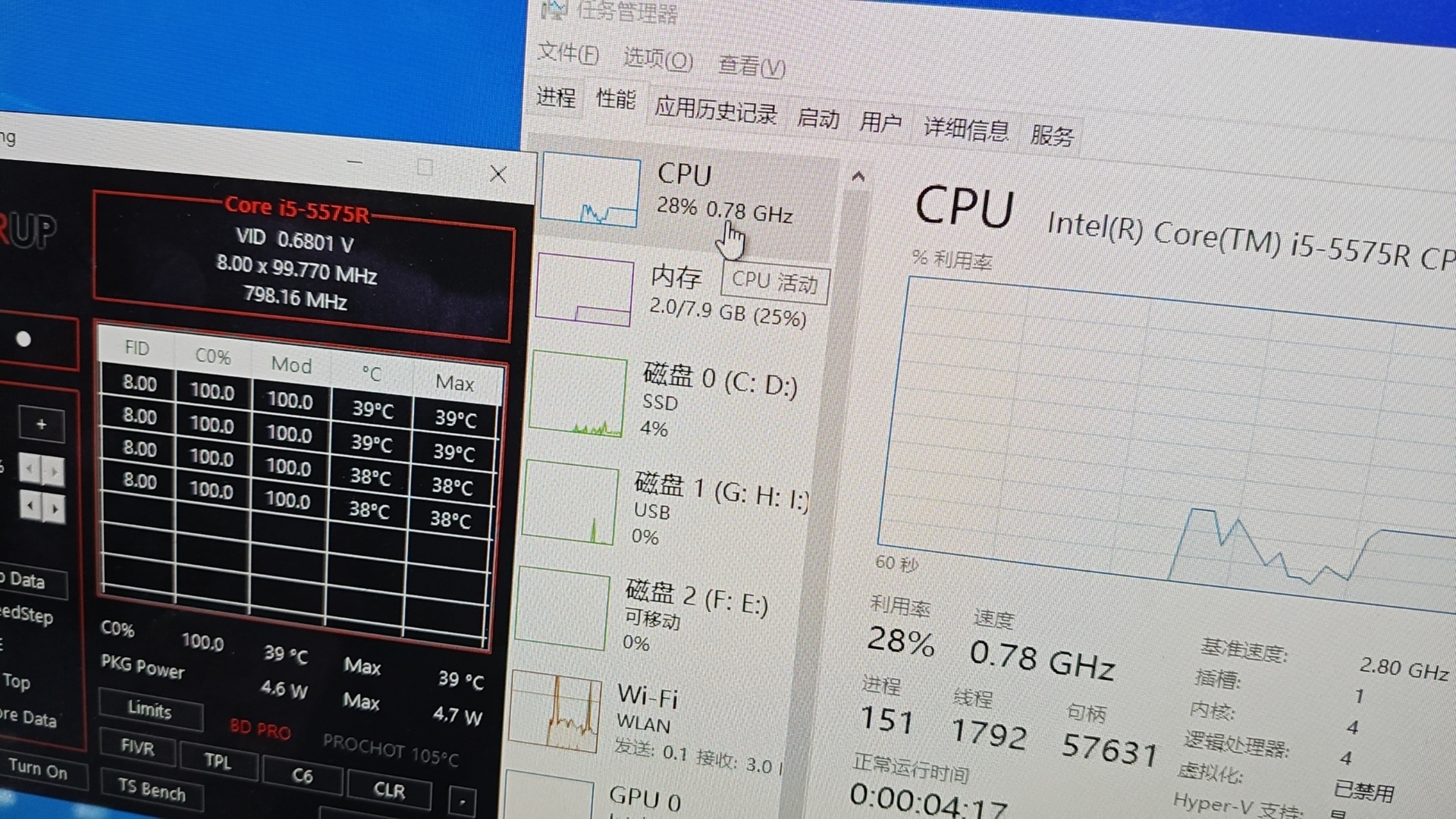

华硕 M3401Q 风扇狂转,CPU 0.38hz 电池显示255%
求维修思路。
我感觉不充电和降频,风扇狂转,是同一个元件引起的,但不知道怎么查。。

限频一般排查几点
1、BIOS升级最新
2、南桥信号(本机器集成CPU里)
3、有些机器电池识别不到或者有问题

有的机器,不插电池或者电池坏会显示百分之255,降频可以查充电芯片发出的降频信号,会发到CPU,一般是由EC和充电芯片发出的

一般电量显示255%都是电池坏了,或者检测不到电池,可以查查电池接口的数据线,去的地方有没有问题,降频的问题检测不到电池也会导致降频。可以主要针对检测电路检查充电芯片和EC

Ec的某一组i2c故障

温控, 电池, 适配器检测 也都有可能
