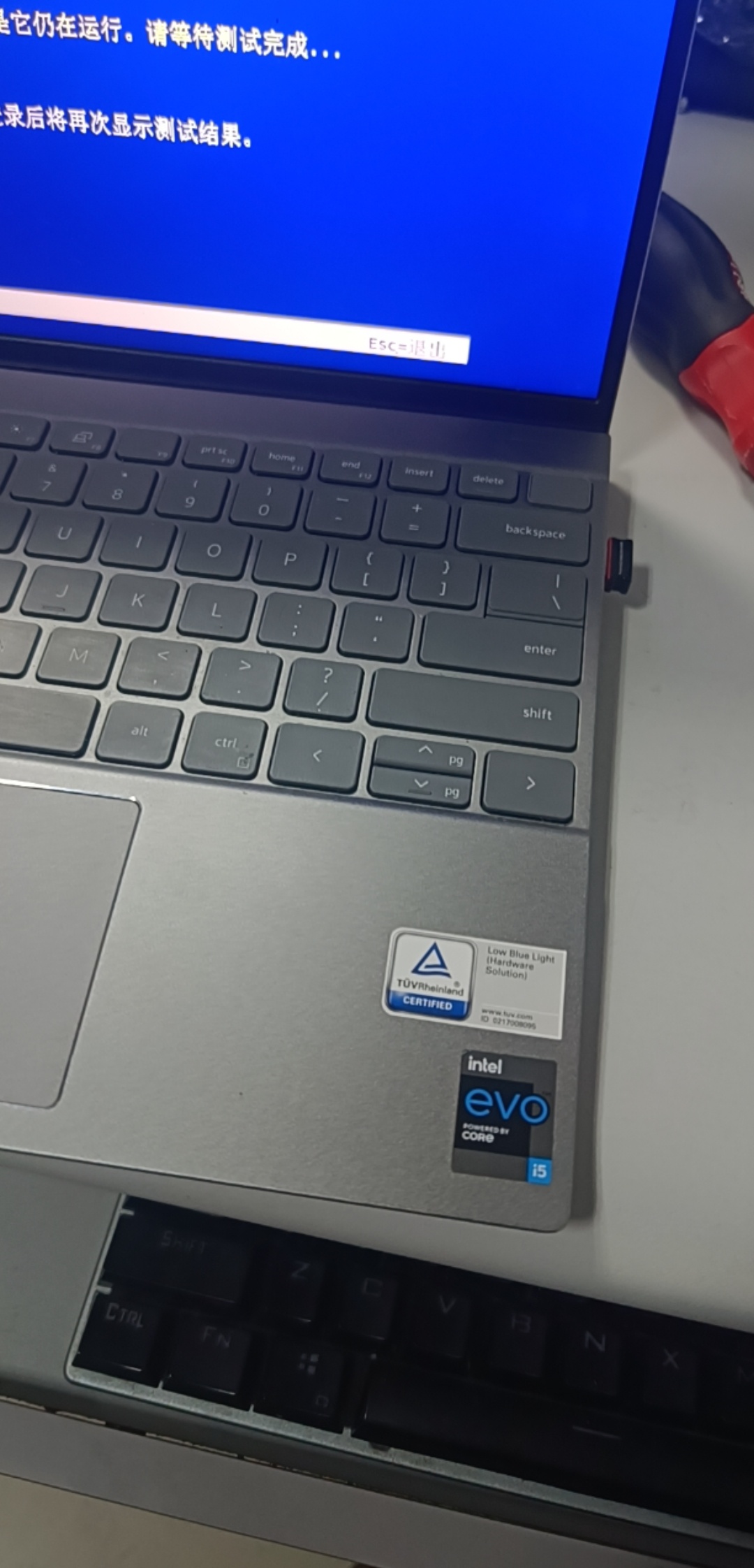

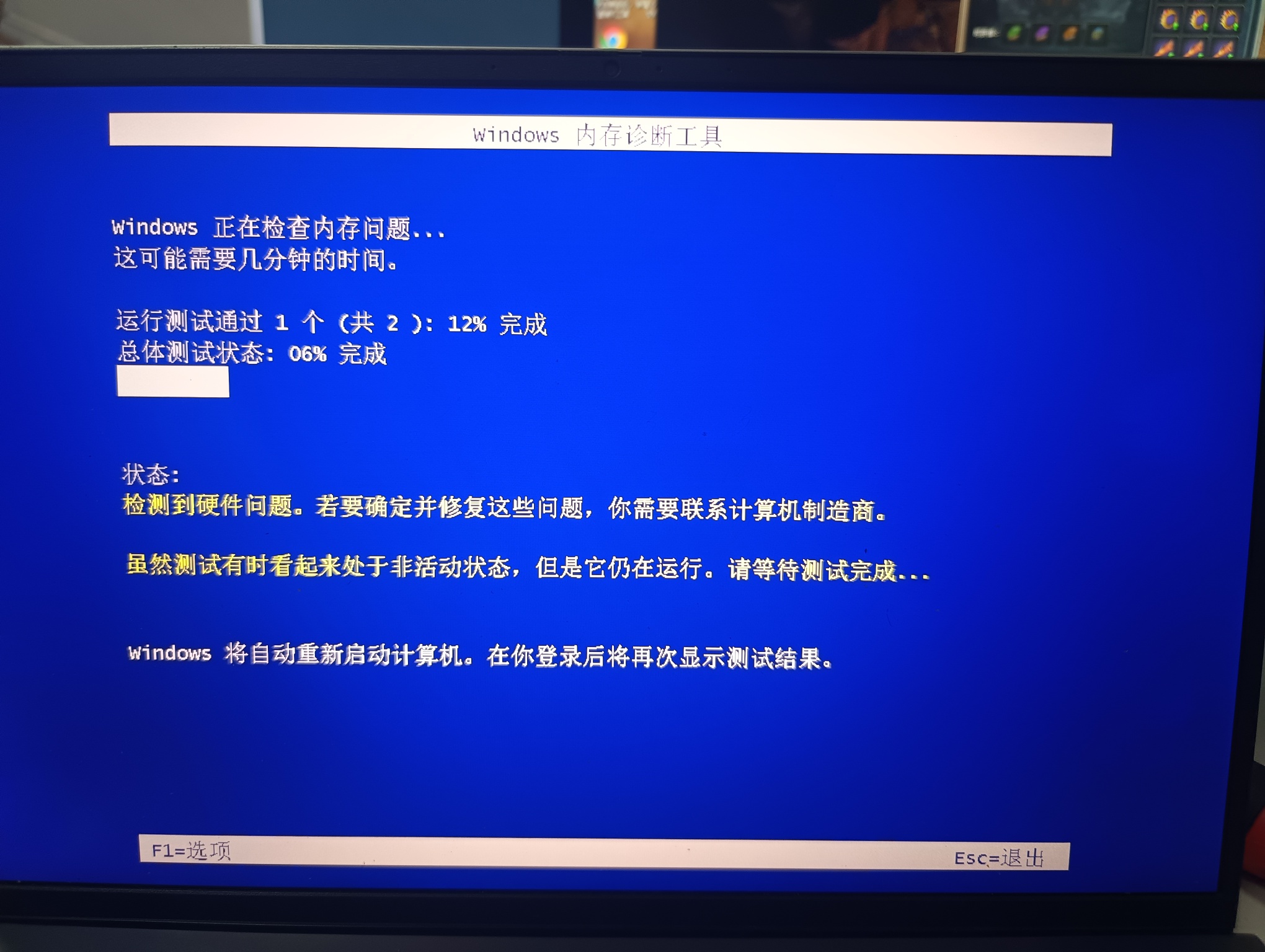

具体是进系统就蓝屏,用u盘pe进系统也蓝屏,拔掉硬盘能进pe,换过硬盘还是一样蓝屏。请问一下怎么诊断它是cpu还是内存问题呢?内存也是板载

干的CPU还是内存啊
作者: 老吴来了    时间: 2026-3-3 08:41
维客科技 发表于 2026-03-03 07:58
干的CPU还是内存啊
cpu,加焊就好了,我都是先加焊实在不行才重置
