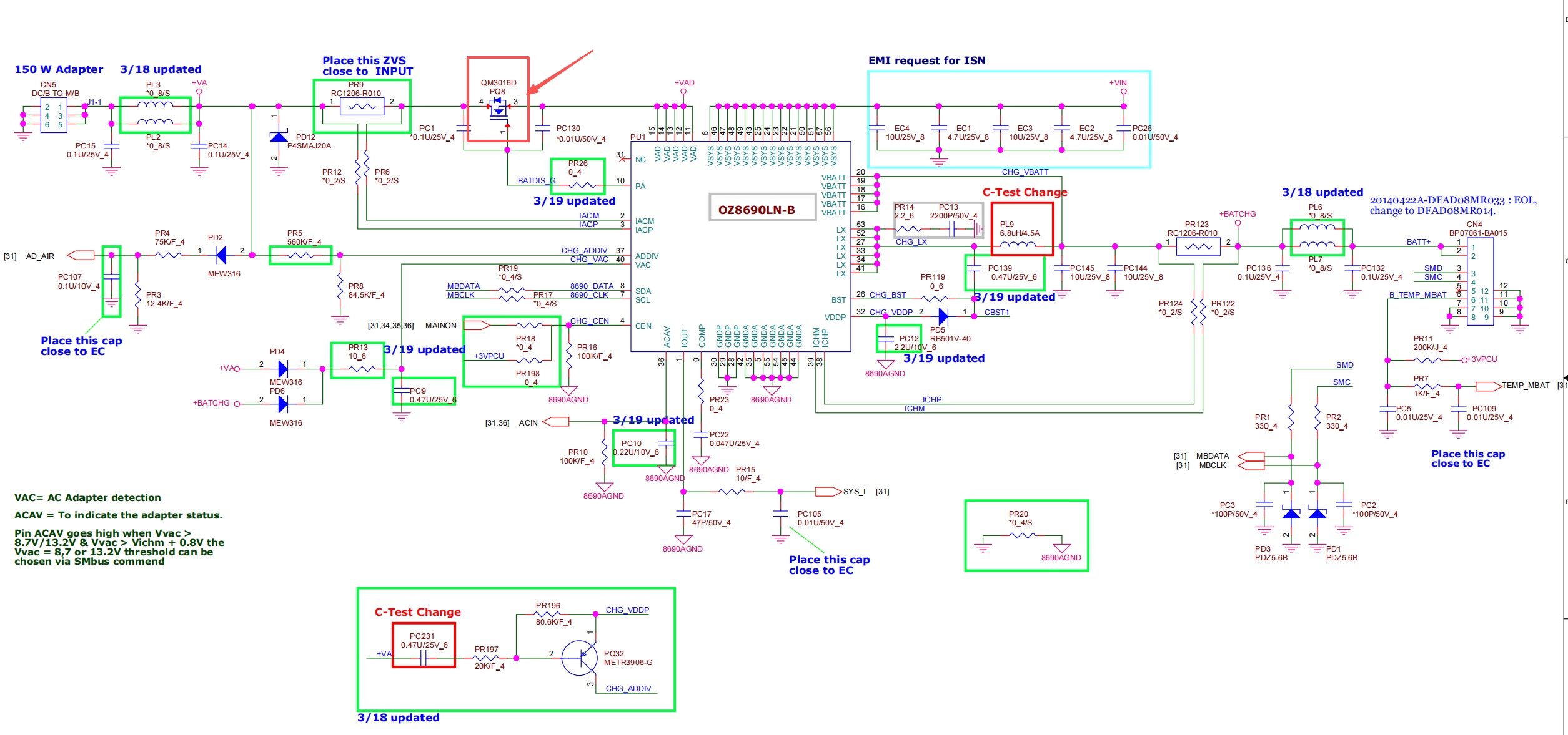

请教各位老师这个三极管1和3短接直接插电能够启动,但是正常状态无法启动,什么问题,换了一些充电芯片还是一样的状态。不知道怎么查,怎么维修

这特喵是个N沟道MOS管,1脚是控制几,13短接是哪个老师教你的,赶紧退学费去

管子击穿了吧,是不是1和4短路了?换管子试试

他应该是连的3--4脚

你的这个短接不行啊   不能给EC发 ACIN信号
