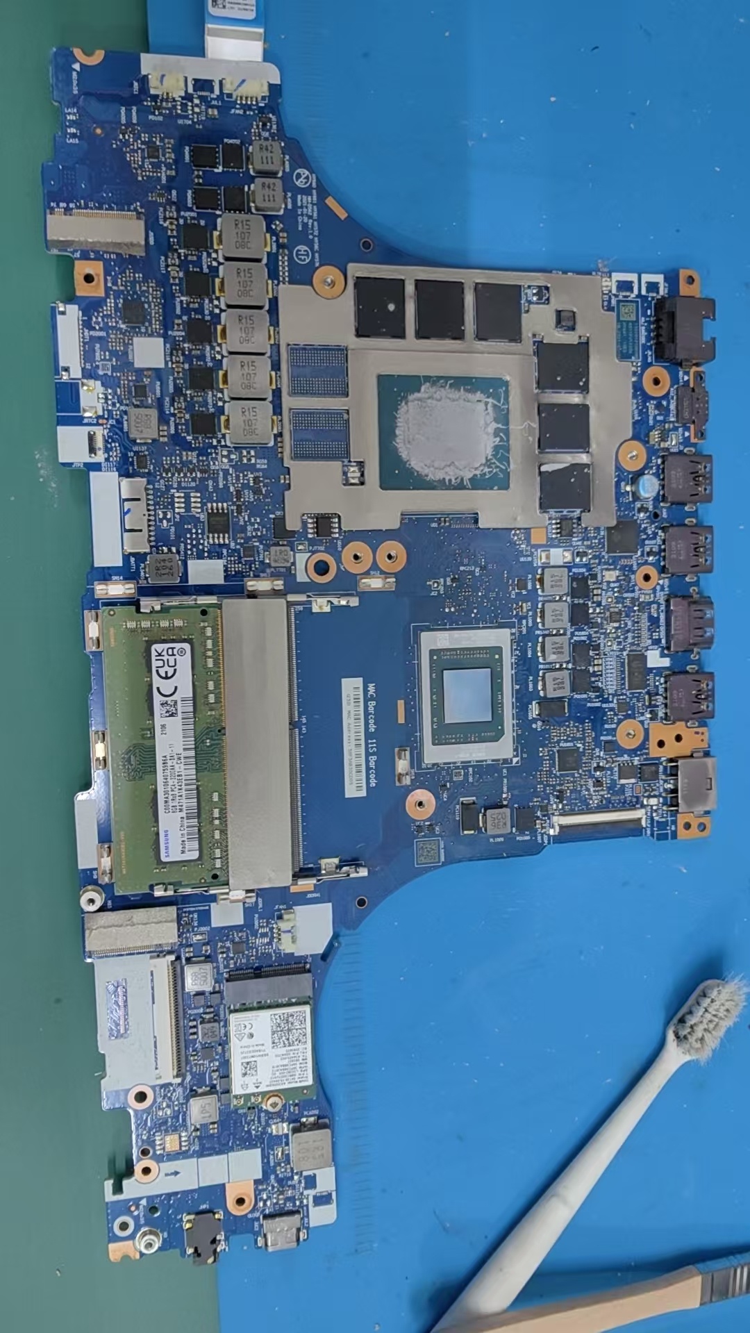

请教一下,这种重植完CPU之后,我每次都是只有一根内存槽可以用。
我已经连续碰到两台这种情况了,我不知道是哪一步出错了。

最好用锡球?, 芯片弯了?
作者: DBJBW    时间: 2026-2-25 09:01
我也是R7000  9000的CPU重做后只有两台完美可以用双内存,N台只能用一条内存。
作者: 314285415    时间: 2026-2-25 09:45
我也是这样的,弄好多个了  双通道好使的很少,靠近CPU那个卡槽不好用, 起初怀疑自己手工,后来肯定自己手工

可能没有焊接好吧   干了不少AMD  几台只能用一个内存的

没焊好,给你个方法, 把习惯放主板的位置调换一下 在BGA设备上, 因为你的习惯 以为是CPU问题, 其实就是没焊好

手工问题呗 有的是U问题 温度高干死了 有的纯粹没干好

还是没直好,我试过不开机加焊好了,但是只能用一根曹;重新直球都可以用,遇到过几台了
作者: 请叫我大锤    时间: 2026-2-25 18:42
你是不是用的0。35的珠子?新款钢网我都不用,我用的老款的0.4的珠子。后面还专门淘宝买的0.4的网,一天做好几个U都没问题,AMD的CPU是最好做的
作者: liyanchenshizhu    时间: 2026-2-25 19:45
找一台一样型号确认没问题的拯救者电脑 用插内存槽那个内存通断卡看哪些灯亮。然后再来试你重置过的就可以判断是没焊好还是已经焊好

用内存测试卡测试看看 是不是虚焊了
作者: u1561263    时间: 2026-2-25 20:49
内存测试卡试一下就知道结果了,你这种基本上都是CPU没有焊好的问题

看下CPU附近有没掉小电阻0201那种,要显微镜看

我感觉U本身有问题的可能性比较大,之前我重植一个当天还好好的双通道都正常用,第二天来就有一个槽不能用了

大概率没有植好  还有就是看看你的内存槽有没有锡珠卡在里面  如果你没有隔开内存槽 有时候锡珠飞到内存槽里面 你也不知道  我是遇到过的
作者: u1524117    时间: 2026-2-26 19:37
CPU锡珠内存通道有短路

这个很多吧,一般是U的内存通道问题,下次做的时候先用靠电池内存试下,如果可以就不用做了,做了基本上也只能一条可以使用

CPU周边凸起的焊锡点很容易被无尘布或者棉花拉掉,自己好好检查一下吧

焊短路了,靠近内存右上角
作者: a842028812    时间: 2026-4-3 23:11
我给你说,这个问题,有的是没做好,但是基本功没问题的人其实你可以做2遍还这样的话基本上多数还是U 本体不行的!目前我做了100-200台了,多数能好,确实少数不行,有的时候比较忙,直接让客户用单内存了,没有花很多时间去折腾或者说每台都去干2遍,我的经验来看,没做好的还是少数,多数来说都是U 不行了

还是没做好的问题,我刚开始做这个U也老是不能用靠近CPU的那个槽子。后来熟练了,随便做都不会出现这个问题。刚开始做时,有台机器做了三次都是一样只用用一个槽子,我也以为是U坏,就叫客人将就用,后来熟练了,我又叫客人吧机器拿来,跟他重做了一次,就OK了,
